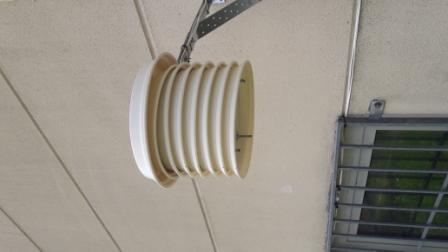

im Bild siehst du einen meiner Temperatursensoren an der Nordwand.
Wie du noch etwas erkennen kannst, habe ich mit handelsüblichen Locheisen einen "Ausleger" gebastelt worüber ich etwas Abstand zur Wand erhalten hatte.
Außerdem siehst du auf dem Bild, meinen aus Blumenuntersetzern selbst gebastelten Strahlenschutz, denn auch an meiner Nordwand kommt zu gewissen Uhrzeiten Sonnenstrahlung an den Sensor (bei mir ist das in den frühen Morgenstunden bis ca. 10 Uhr).
Ich hatte zuvor auch erst versucht, mittels einfacher "Abschattung" die morgendliche Sonne vom Sensor fern zu halten, doch das funktionierte bei mir nicht, da die Sonne zwar den Sensor durch die davor angebrachte Abschattung, nicht erreichte, doch die Reflexionstrahlung von der Wand strahlte dann doch auf den Sensor und somit schoss die Temperatur zu dieser Zeit dann doch wieder hoch.
Ich habe mich dann für den "Blumentopfuntersetzet-Strahlenschutz" entschieden und damit funktioniert es super.
Falls du auch so einen Strahlenschutz selber bauen willst, muss du darauf achten, dass die Blumentopfuntersetzer wirklich lichtUNdurchlässig sind, denn sind sie das nicht, bekommt der Sensor doch wieder Strahlungswärme ab.
Meine Untersetzer musste ich deswegen noch zuvor lackieren, da sie im Originalzustand doch noch zu sehr lichtdurchlässig waren und somit doch noch zu viel Strahlungswärme durch die Untersetzer durchkam.
Gruß Frank

Guter Tipp, und der von dir gebaute Strahlenschutz ist sicherlich auch nicht allzu schwer (und vor allem relativ preiswert) selbst nachzubauen :thumbup:! Ein bisschen Zeit habe ich ja noch, denn in den nächsten Wochen dürfte die Sonne noch tief genug stehen, um den jetzigen Standort zu beeinflussen.
