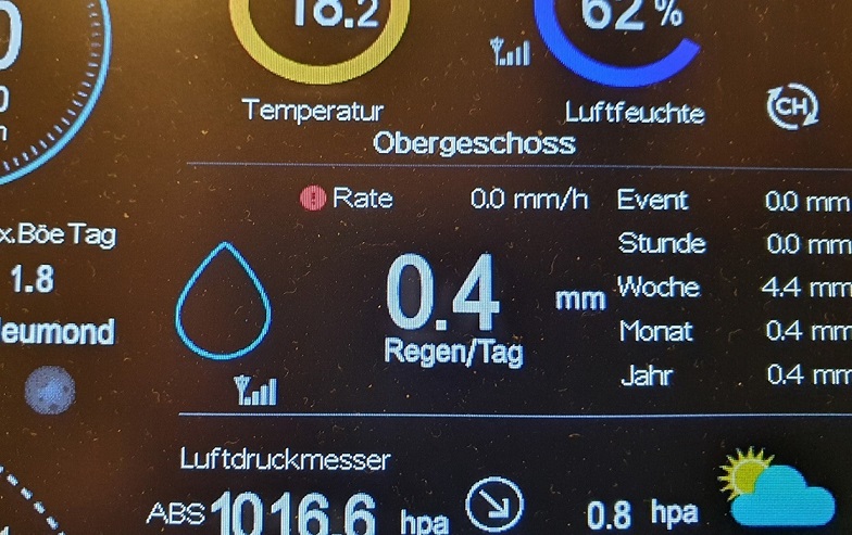

Hallo, ich wünsche allen ein gesundes neues Jahr!
Ich habe seit gestern auf meiner Konsole eine Fehlermeldung des Regensensors. Leider finde ich weder in der Bedienungsanleitung, noch auf der Webseite von Frogitt Hinweise dazu. Neben der Anzeige "Rate" blinkt seit gestern ein Ausrufezeichen in einem roten Kreis. Der Regensensor zeigt aber keine Auffälligkeiten und der Regen von heute Nacht wurde auch gemessen und an die Konsole gemeldet. Ein Neustart des Sensors, wie auch der Konsole beseitigt diese Anzeige nicht. Hat jemand eine Idee?
Viele Grüße Peter.
Viele Grüße Peter.

wie wär's mit einem Foto .... ?
Ein "!" neben der Regenrate fehlt bislang in meiner Sammlung von möglichen Anzeigen auf dem Konsolen-Display.

Re: Fehlermeldung des DP80 an der Konsole HP1000SE Pro
Hier ist dieses ominöse Ausrufezeichen auf der Konsole zu sehen....
- 20220101_213328.jpg (158.36 KiB) 1585 mal betrachtet

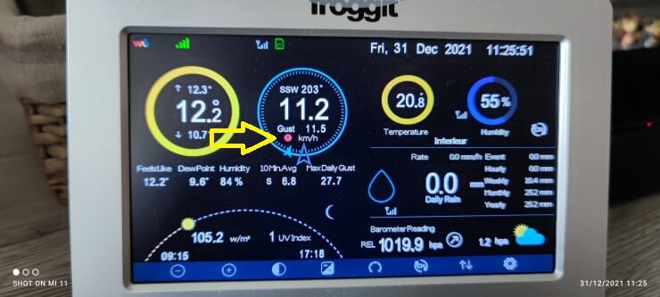

Ist es vielleicht ein Alarm, der an der falschen Stelle angebracht ist?
In der französische Version, die am 31. März veröffentlicht wurde, werden die eingestellten Alarme nicht in dem Rahmen angezeigt, in dem sie angezeigt werden sollten.
Ich habe dies ecowit gemeldet.
Schauen Sie sich dieses Beispiel zwischen Französisch und Englisch an, wo der Fehler bei einem Windböenalarm zu sehen ist.

Ich denke, der Hinweis von @Benji60 bringt uns hier weiter.
Im Handbuch S.41 (Deutsch) sind die Alarme beschrieben. Dort findet man dann auch das entsprechende "!" für die obere (links) und untere (rechts) Alarmschwelle für Bereichswerte und eine Spalte für Summenwerte, wo "0.0" der Startpunkt ist (Regenmenge, Wind etc.).
Theoretisch - und höchstwahrscheinlich in der Englischen Sprachversion - wird der Alarm beim betreffenden Sensor angezeigt. Bei anderen Sprachversionen (z.B. Deutsch oder bei @Benji60 Französisch) hat man wohl die unterschiedliche Wortlänge nicht berücksichtigt und das Alarmsymbol landet woanders - vermutlich aber noch in der richtigen Zeile.
Das Ganze ist im Handbuch unvollständig beschrieben. Ich habe mir mal die Einstellungen angeschaut und bei mir wurde noch nie ein Alarm angezeigt bzw. für 2 Minuten ein akustischer Alarm ausgelöst. Ich habe dann durch Probieren herausgefunden, dass man den Alarm dadurch aktiviert, dass man den Cursor auf das Alarmsymbol (!) bringt und auswählt. Dann wird es rot und der Alarm ist aktiviert.
Du solltest mal nachsehen, welche Alarme Du mit welchem Schwellenwert aktiviert hast. Dann müsstest Du auch unter Berücksichtigung des Positionsversatzes "Deinen" Alarm herausfinden können. Bzw. durch systematisches Deaktivieren oder Änderung des Schwellwertes herausfinden, zu welchem Sensor der Alarm gehört.
Vielleicht sitzt bei Dir das Alarmzeichen sogar richtig und Du hast einen Alarm bei der Regenmenge/Stunde (Rate) gesetzt, und als die erste Regenmessung stattfand, ging der Alarm los.
