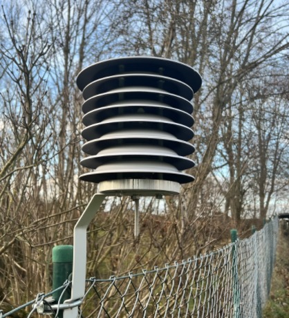

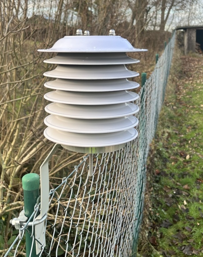

ich habe mir die Tage auch eine Lamellenschutzhütte für meinen Außensensor WH32F gebastelt, da der RS00001 - Temperatur- und Luftfeuchtigkeits-Sonnenschutz für DP50/DP40 Funksensor nur wirklich als Wetterschutz geeignet ist und obendrein m.M. das Geld nicht wert ist, bzw. zu teuer für das erhaltene Produkt ist. Meine Teile haben insgesamt 50€ gekostet, aber ich dachte auch, ich wäre schneller fertig geworden.
Ich habe die Hütte aus dem alten Forum(LAM 630)nachgebaut, innen mattschwarz lackiert,aktiv belüftet tagsüber mittels
Solarzelle,welche leider noch nicht montiert ist, da noch im Land des lächelns unterwegs zu mir. Diese speist dann den Lüfter 12 Volt (50mm)bei Sonnenschein, also erstmal ohne Akku. Das Unterteil ist ein Provisorium, bis ich eine Aluscheibe bekommen habe.
Kann eigentlich nur besser als das Plasteteil von Froggit sein.
Bilder anbei
Bilder anbei

Wenn der Aludeckel da ist, geht die schon raus ins freie. Jetzt hängt der an der Nordseite am Schuppen im Frogitt Gehäuse. Das ist suboptimal, zumal ich den Temperatursensor im WS80 nicht nutzen kann wegen Abgasen der Heizung, die ihren Weg irgendwie dorthin finden und die Temperaturen verfälschen.
Ich werde berichten…

Das sind Melaminteller, mit den Formen hätte zwar auch geklappt, war mir aber die Zeit zu knapp….olicat hat geschrieben: 03 Dez 2021, 20:13 Hi!
Die Huelle sieht Klasse aus! Ich habe den Beitrag im alten Forum nicht gefunden. Wohl aber in den Weiten des Internet:
https://www.dl1glh.de/strahlungsschutz.html
Hast Du tatsaechlich die Lamellen einzeln gegossen? Dann hast Du doch sogar noch die Form da?
Ich stelle mir gerade eine Wetterstationsforum-Wetterschutzhuelle vor - ich wuerde mich an einer Sammelbestellung beteiligen!
Schoenes Wochenende!
CNC Maschinen sind in Reichweite, ich bin/war vom Fach.
Eigentlich klappt das mit den Tellern sehr gut, lassen sich super bearbeiten und die V4A Teile hat jeder Baumarkt.
Eigentlich könnte man sowas als Forum/Sammelaktion machen, dann muss man nicht jeden Teller einzeln bohren.

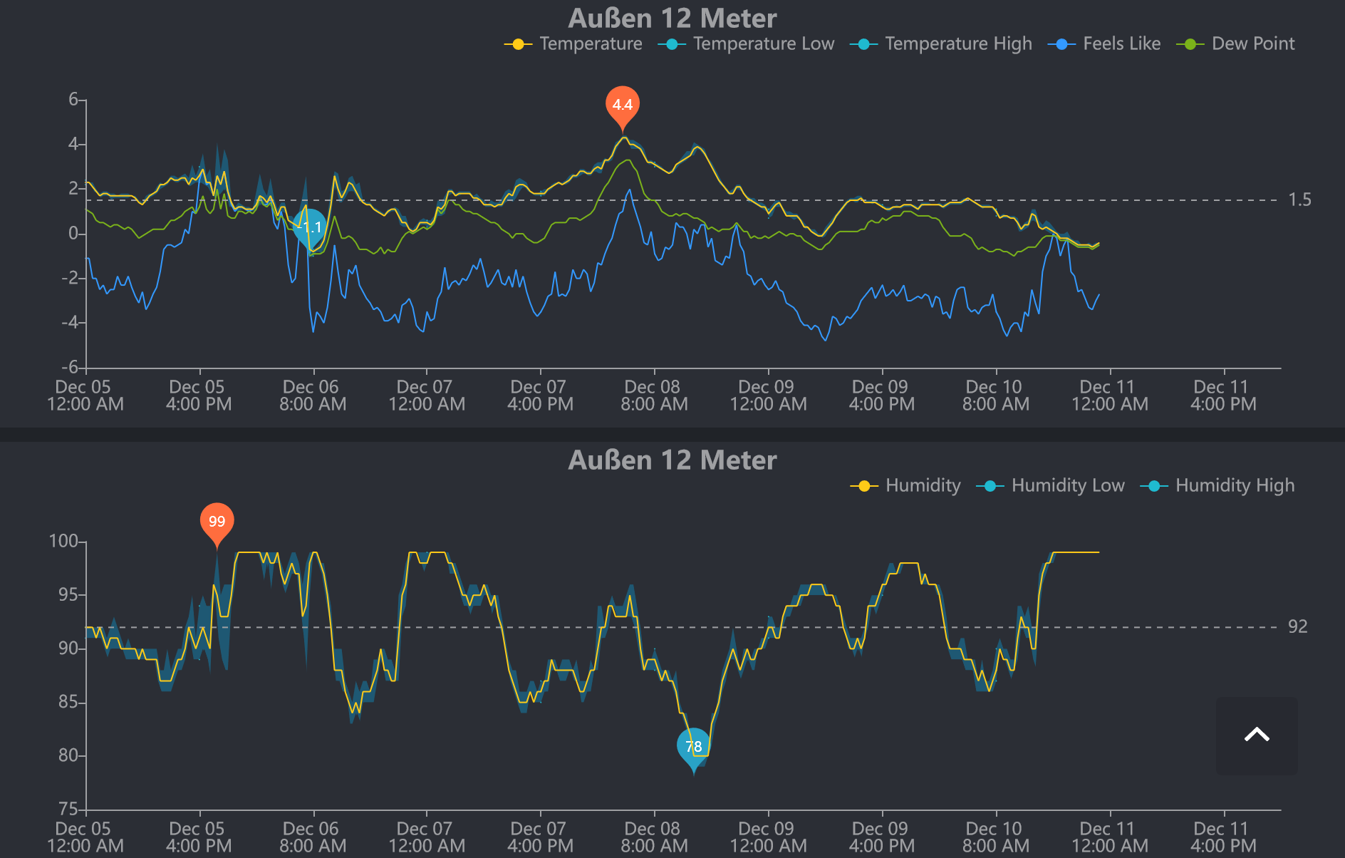

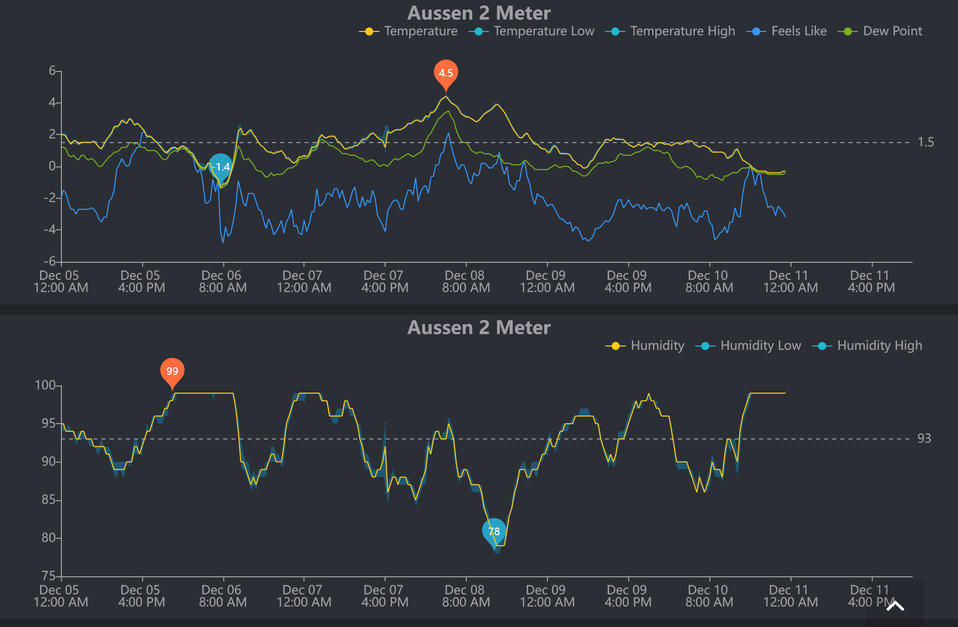

die Wetterhütte hängt jetzt seit einer Woche an ihrem Platz in fast 2 Meter Höhe am Zaunpfahl. Im Frühjahr wird der Halter noch modifiziert und ggf. der Lüfter in Betrieb genommen, obwohl ich denke, eine aktive Belüftung ist bei dem Wind, den wir immer hier haben, nicht zwingend notwendig. Ich werde sehen...
Werte sind fast identisch mit dem WS80 Sensor, obwohl dieser in 12 Meter Höhe hängt. Es gab Sonne, Regen, Schnee und Nebel in der Woche. Ich bin zufrieden mit den gemessenen Werten und das ist, denke ich, die Hauptsache.

Wenn du aber in 12 Meter Höhe die gleiche Temperatur wie in 2 Meter misst macht mich das doch stutzig. Gerade in klaren Nächten oder bei Sonnenschein sollten da deutliche Unterschiede auftreten

Irritiert bin ich in der Tat auch ein bisschen.
Meine Vermutung liegt an der Sensor Qualität, ich hatte mal alle vier Sensoren am gleichen Platz und jeder zeigte tatsächlich was anderes an, inclusive der Sensor der Tempest, welcher ja ein anderer Hersteller ist. Meine Hütte misst jetzt das gleiche wie die Tempest Station auf 2 Meter, was das Ding auf dem Dach misst, ist mir schleierhaft.
- Beiträge: 1544
Re: Lamellenschutzhütte
Das macht ja durchaus Sinn, das Ding auf dem Dach kannst du wahrscheinlich in die Tonne kloppenmarco005 hat geschrieben: 11 Dez 2021, 11:15 Meine Hütte misst jetzt das gleiche wie die Tempest Station auf 2 Meter
