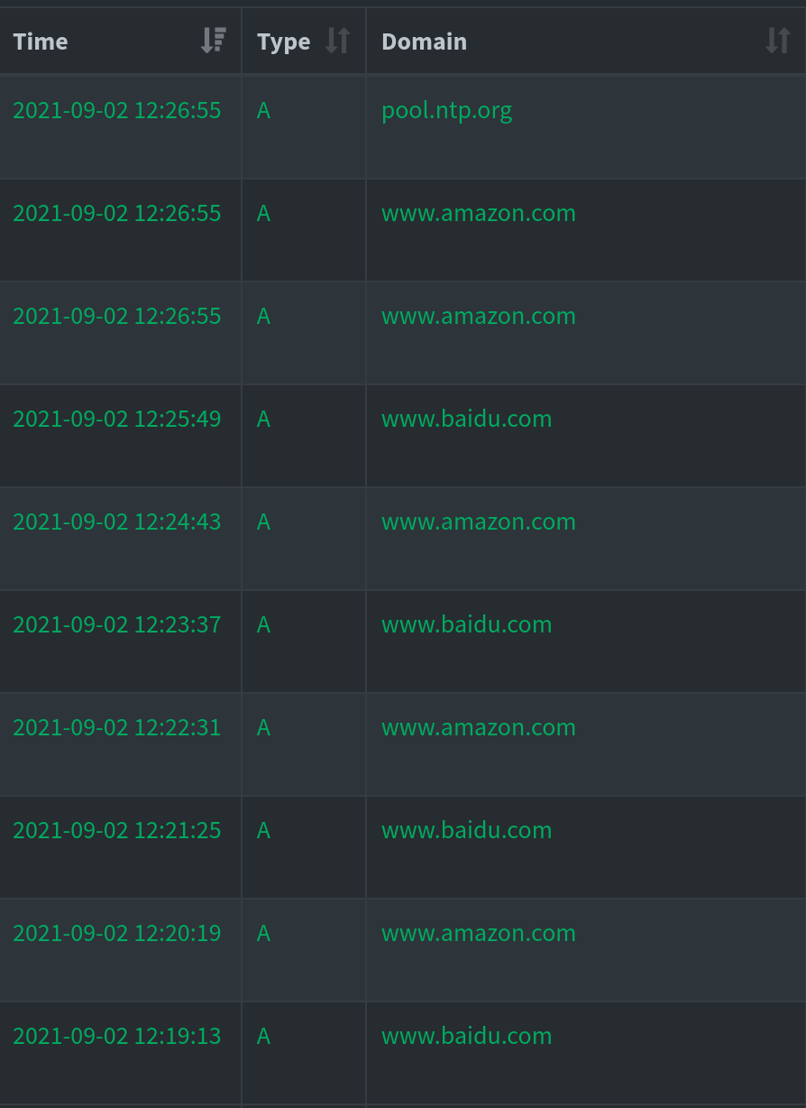

Tatsächlich hätte ich etwas vorsichtiger in meiner Formulierung sein sollen. Die Anfragen wurden/werden von einem Pi-hole protokolliert. Ob im Anschluss etwas anderes übertragen wurde, kann ich also nicht sagen, habe ich nicht überprüft. Du wirst natürlich Recht haben, dass nur auf eine aktive Internetverbindung geprüft wird. Dennoch ist es mir unverständlich, warum dies im Minutentakt auch noch mit zwei verschiedenen Domains geschehen muss. Reicht denn dafür nicht die Erreichbarkeit des Zeit-Servers aus?Wie hast Du das festgestellt? In welchem Testaufbau? War das http- oder icmp-Traffic oder irgendwas anderes? Was wurde dabei denn uebertragen?
Beim GW1000 scheint es ja auch ohne zu gehen.
Auch wenn ansonsten keine Tracking-Daten übertragen werden, möchte ich nicht, dass herstellerfremde Dienste in diesem Rhythmus kontaktiert werden. Andere werden das sicherlich nicht so streng sehen wie ichTraffic (oder versuchte Verbindungsaufbauten) von IoT-Geraeten zu entfernten Hosts sind nicht per se "boese".
Man muss da meiner Meinung nach etwas differenzieren und die Gruende hinterfragen bzw. den Nutzen abwaegen.
- Auszug Pi-hole Protokoll
- query log.png (75.68 KiB) 2343 mal betrachtet
