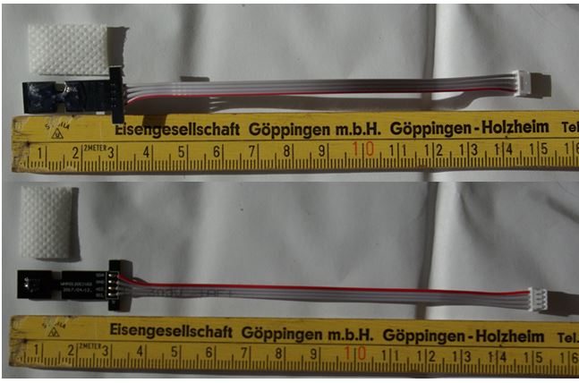

Es gibt auch die Variante "nur Thermo/Hygro-Sensor austauschen". Dazu hatte man mir - eigentlich versehentlich - folgendes Teil zugeschickt:
Das braucht etwas mehr Bastelkünste als das Thermo/Hydro/Regenmodul zu ersetzen.
