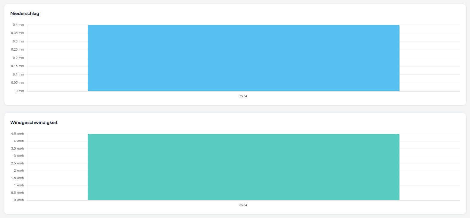

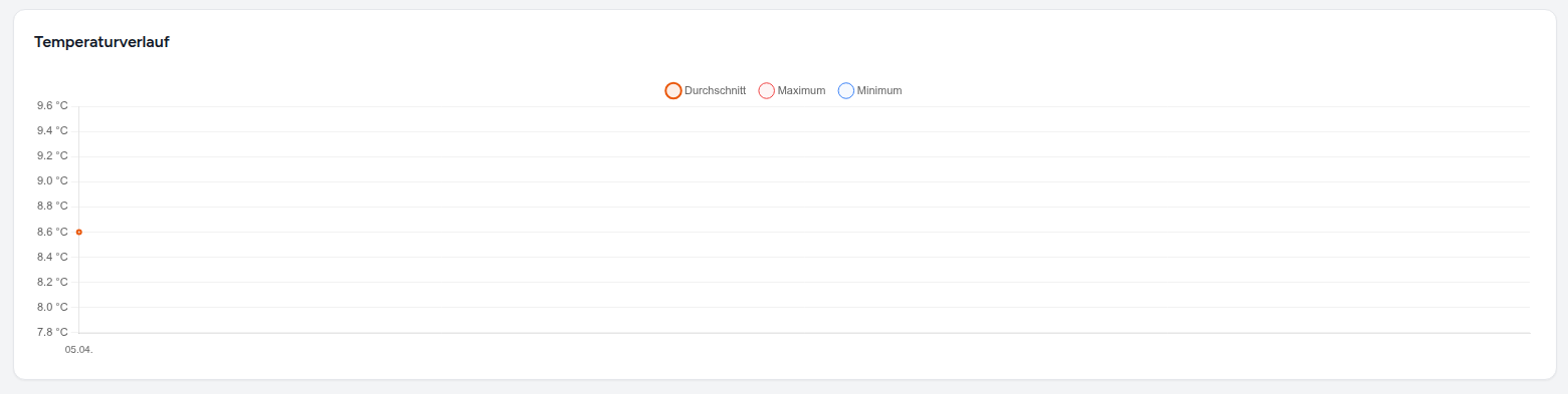

Mit dem Temperaturverlauf bin ich noch nicht recht gluecklich.
Auch der Niederschlag- uns Windverlauf ist vermutlich SO nicht vorgesehen.
Siehe Bilder anbei.
Womöglich muss man aber erst 30 Tage einliefern, um das korrekt zu sehen?
Siehe Bilder anbei.
