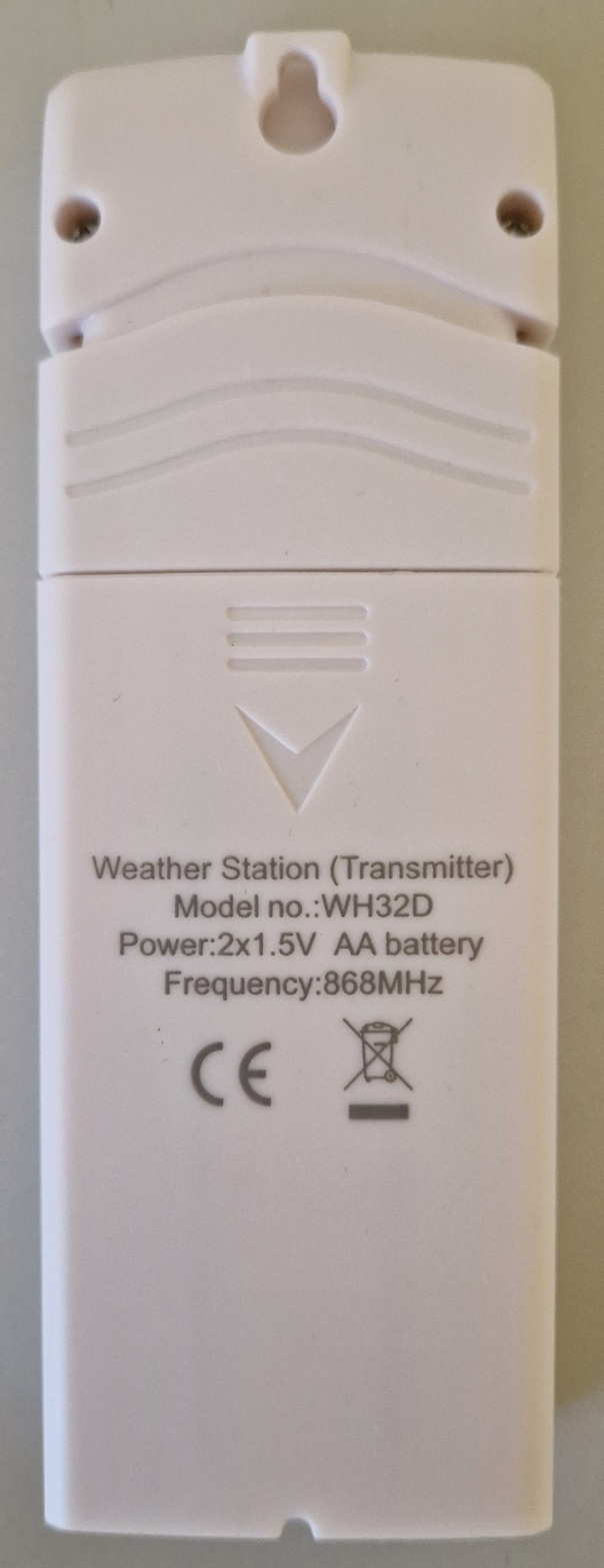

kannst Du bitte ein Photo der Rückseite, wo man WH32D lesen kann, posten !?

Danke, hier noch die Rückseite des Sensors.

und wann (Jahr) hattest Du diese DP40/WH32D gekauft ?

Einmal im Oktober 2024 und einmal im Mai 2025 gekauft. Die Sensoren waren jeweils ein Teil des Froggit WH2626 Sets:
https://www.amazon.de/dp/B06X3YDSVS
Bei dem seit 10/24 aktiven Sensor steigen die Feuchtigkeitswerte über die letzten Wochen langsam an, ich bin mit dem OutHumi Offset schon am Ende des Einstellbereichs (-10%). Vielleicht liegt das am fortgeschrittenen Alter der Sensoren (geschätzt 10 Jahre alte Lagerware!)...
