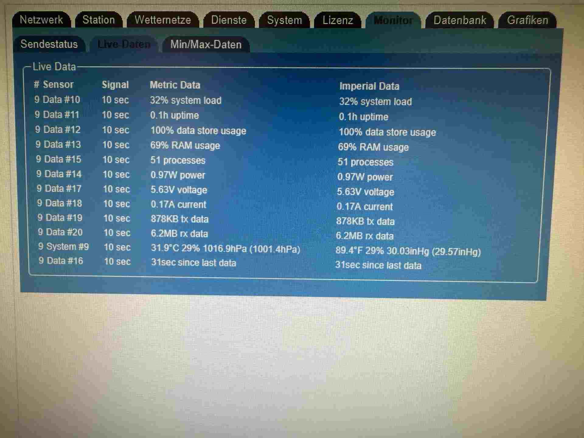

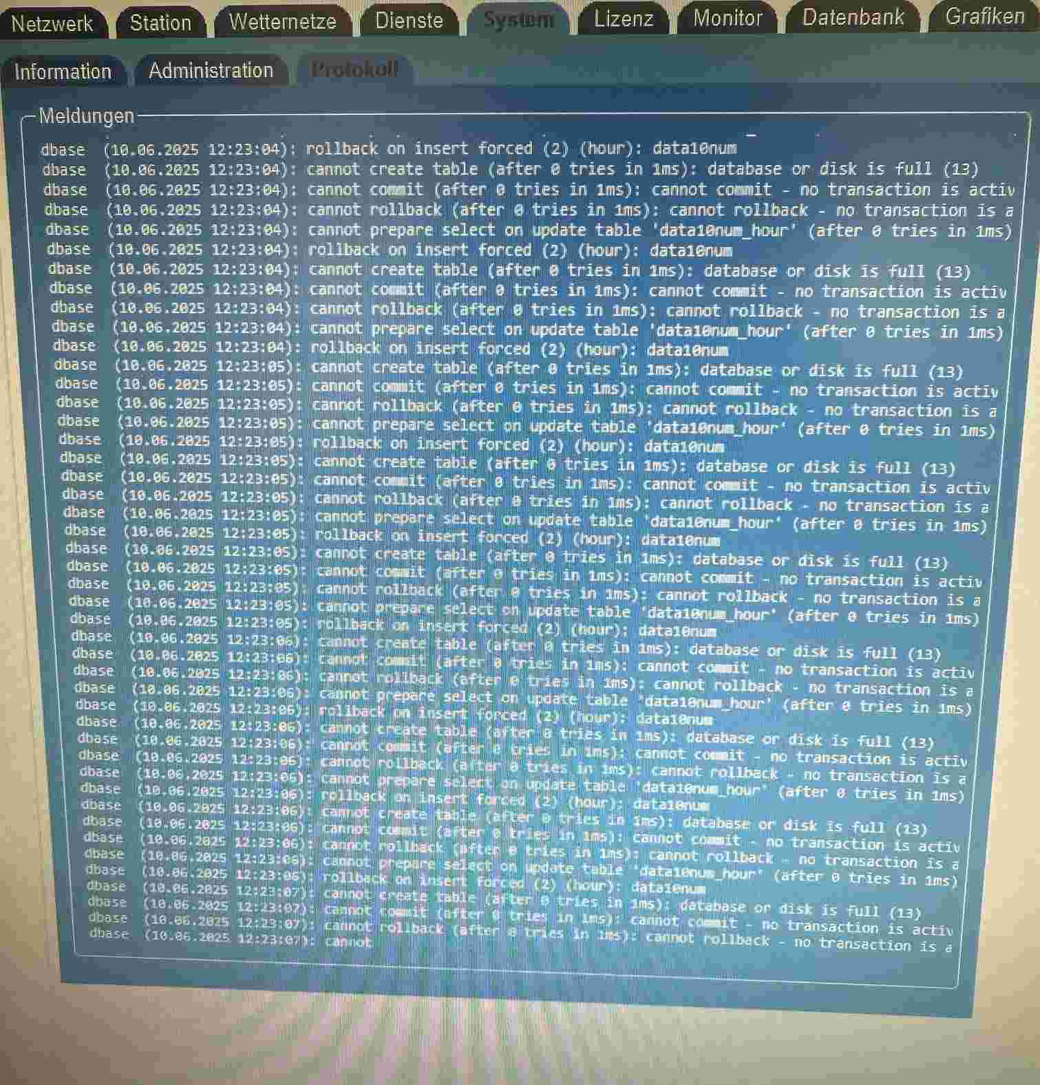

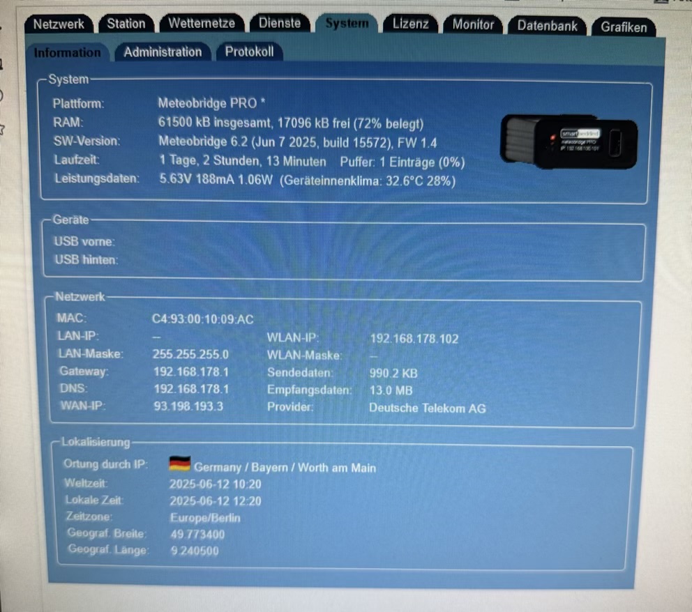

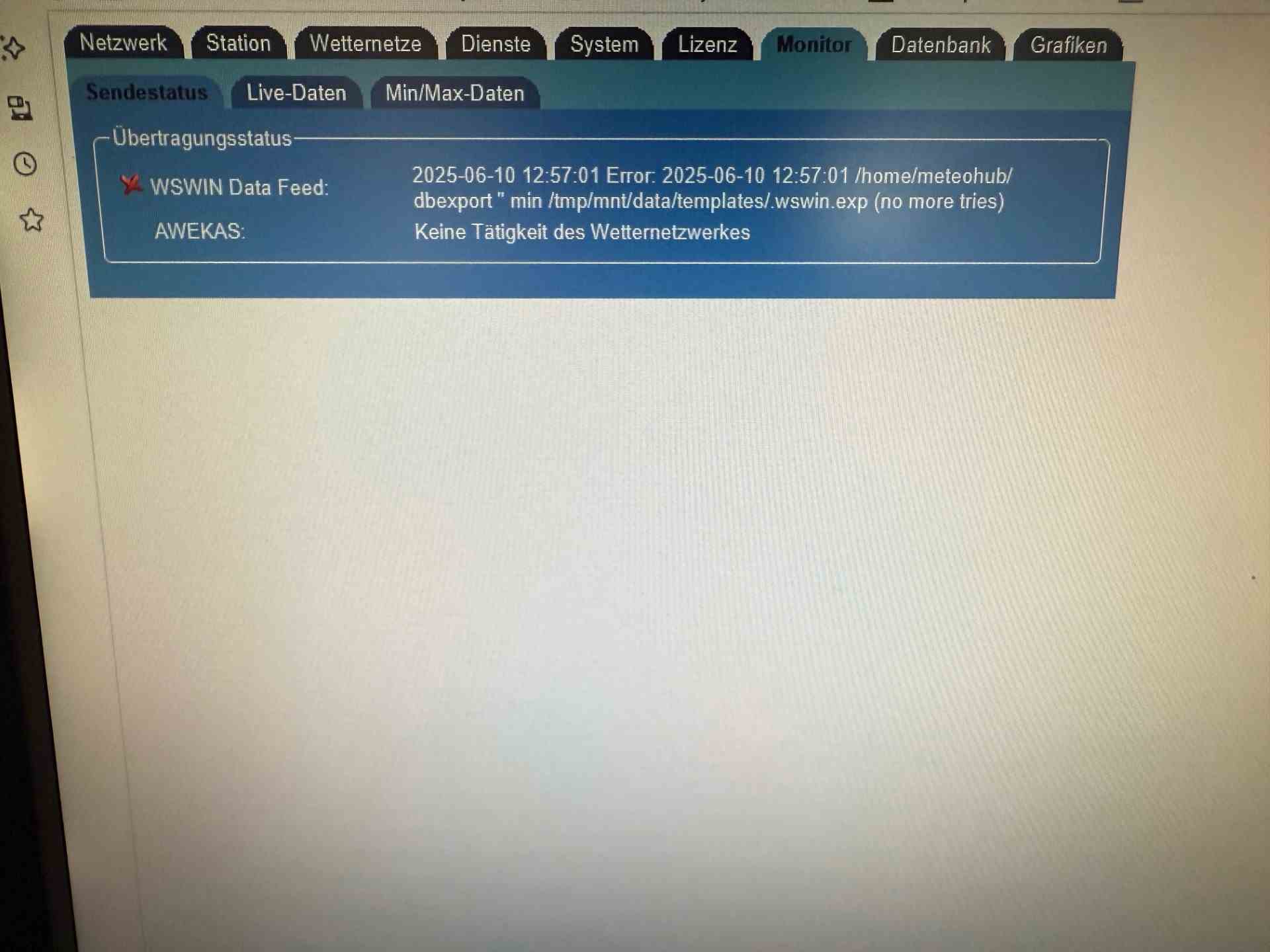

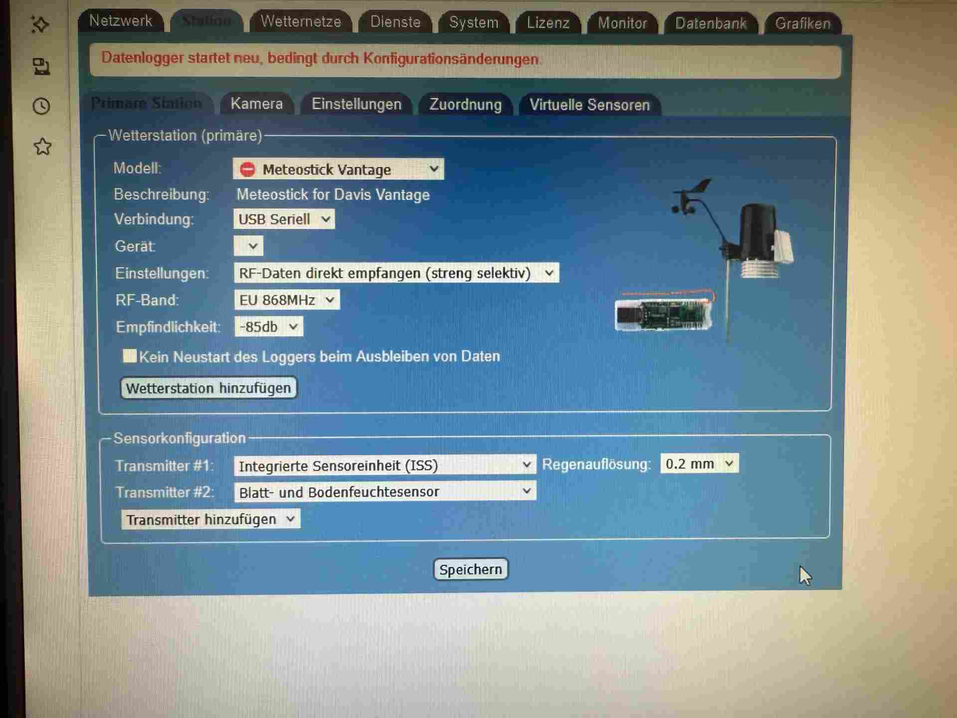

ich habe ein Problem,
seitdem kurz die Spannung ausgefallen war, habe ich Probleme mit meiner Meteobridge Pro.
WSWIN Date Feed sowie die Übertragung an Awekas Funktioniert auch nicht.
Habe hier ein paar Screenshots der Meteobridge Weboberfläche mit angehängt.
Ich hoffe sehr das Ihr mir helfen könnt.
LG Robin

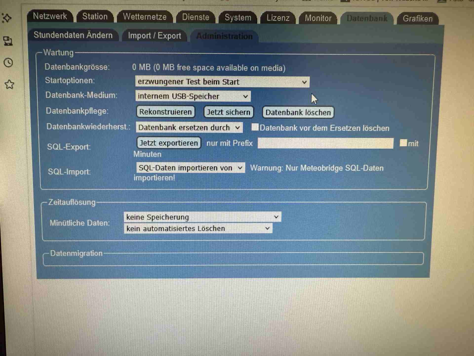

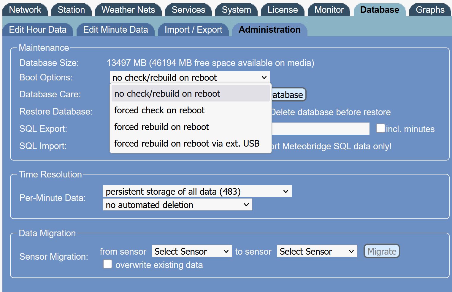

da ist ggf. die Datenbank korrupt - folgende Vorgehensweise
Im Reiter Database/Datenbank die Option "Reconstruct" wählen
wenn das nichts bringt, auf derselben Seite unter "Boot Options" "forced rebuild on reboot" wählen und Meteobridge im "Administration" Reiter (Tab) neu booten
Das wird je nach Datenbankgröße eine Zeit lang dauern (mehrere Stunden) - danach sollte es wieder funktionieren.

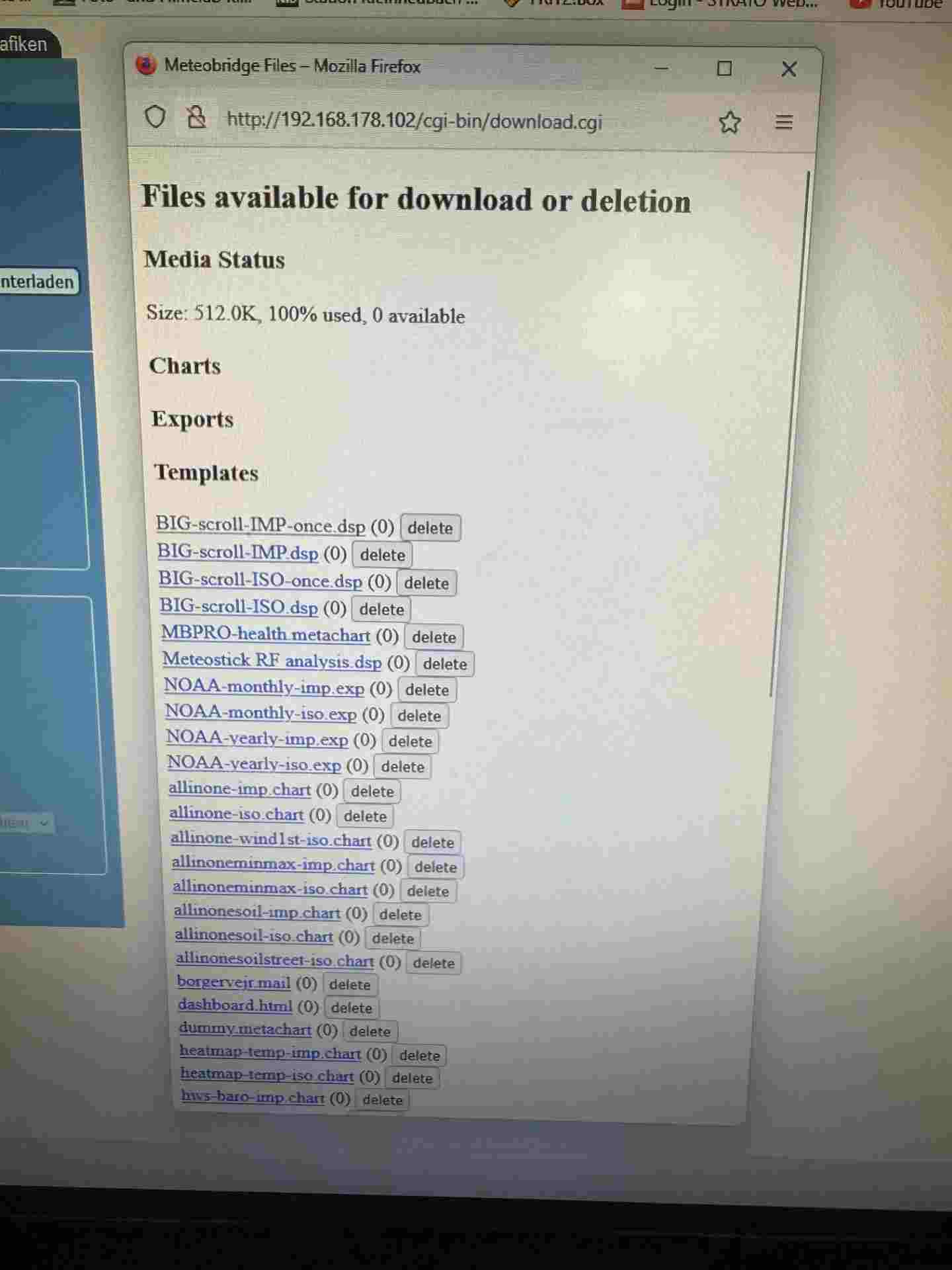

Re: Meteobridge Pro nach Stromausfall Down
Hallo, danke für die Hilfe.
Schritt 1 hat leider nicht geholfen.
Schritt 2 finde ich den Bereich Boot Options leider nicht.
welche Version hast Du denn ?
Boot Options ist wohl als "Startoptionen" eingedeutscht die vorletzte Option, wie auch immer sie auf Deutsch heißt
Datenbankgröße 0 sieht aber verdächtig aus.

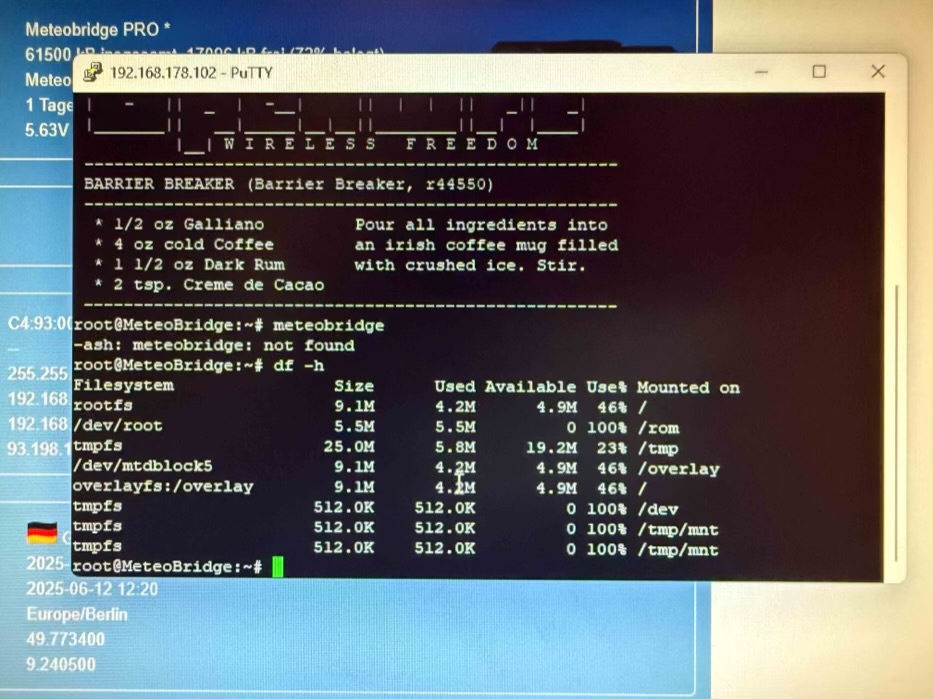

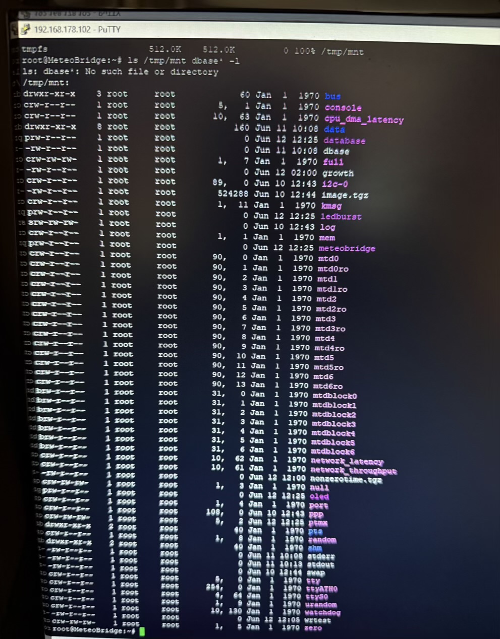

Kannst Du mal Deine Seite System -> Information posten
bzw. Dich mit SSH (PuTTY) auf Deine MB verbinden und
eingeben und das Ergebnis posten.
df -hDsgl.
ls /tmp/mnt dbase* -lEcowitt Konsolen/Sensoren
Leider hat es auch nicht geholfen
anbei die Screenshots der Codes.
entweder Dein interner SLC USB Stick ist defekt (er wird nicht angezeigt und dort ist die Datenbank drauf) oder die dazugehörige Elektronik, der interne USB-Hub Chip - hatte das Gleiche vor kurzem selbst - muss von Smartbedded (Hersteller) repariert werden.
