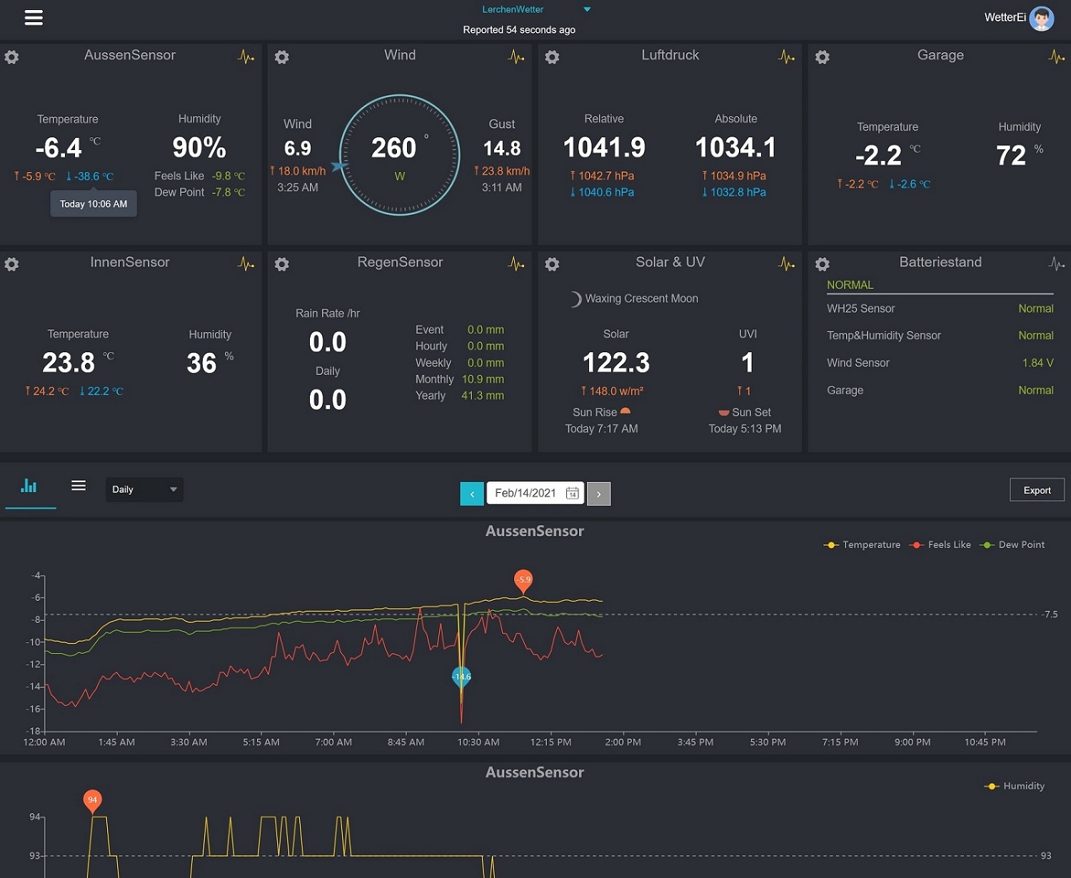

ich habe heute bei meiner Station um exakt 10:06 Uhr einen Fehlerhaften Messwert festgestellt.
-38,6°C um 10:06
-14,6°C um 10:05
Wie bekommt man diesen aus der Station gelöscht,das dieser nicht als Tiefst gemessener Wert angezeigt wird.
In diesem Zeitraum liegt / lag die Temperatur vor 10:05Uhr und nach 10:06Uhr bei ca. -6°C
Warum kommt sporadisch solch eine Fehlmessung vor ?
Viele Grüße & Dank für eure Tips
Fehlmessung 14.02.21 mit -38,6°C löschen ? Falsche Werte entfernen ?

Hallo allseits,WetterEi hat geschrieben: 14 Feb 2021, 13:44 Wie bekommt man diesen aus der Station gelöscht,das dieser nicht als Tiefst gemessener Wert angezeigt wird. Warum kommt sporadisch solch eine Fehlmessung vor ?
das würde mich auch interessieren wie ich solch einen Wert entfernen kann, weil ich so einen astronomischen Messwert vorgestern auch hatte.....

Das kommt auf die Konsole an ...
Manche speichern gar nichts (GW1x00, WH2650/DP1500), bei manchen kann man etwas ändern (WS2320E/WH4000SE)bzw. aussitzen, bei anderen nicht (HP2551/HP1000SE Pro) bzw. nur alles oder nichts.
Welche Konsole hast Du denn ?

Ich habe die HP1000SE Pro. Also wenn ich dich richtig verstehe, kann ich das dann leider nicht ändern. Vermutlich kann ich dann nur nachträglich, wenn ich die CSV-Datei von der SD-Karte irgendwann mal entlade, den Wert in der Tabelle suchen und per Hand löschen, für spätere Auswertungen....
- Beiträge: 4652
Re: Fehlmessung 14.02.21 mit -38,6°C löschen ? Falsche Werte entfernen ?
Das geht in jedem Fall - CSV-Eintrag löschen oder ändern.
