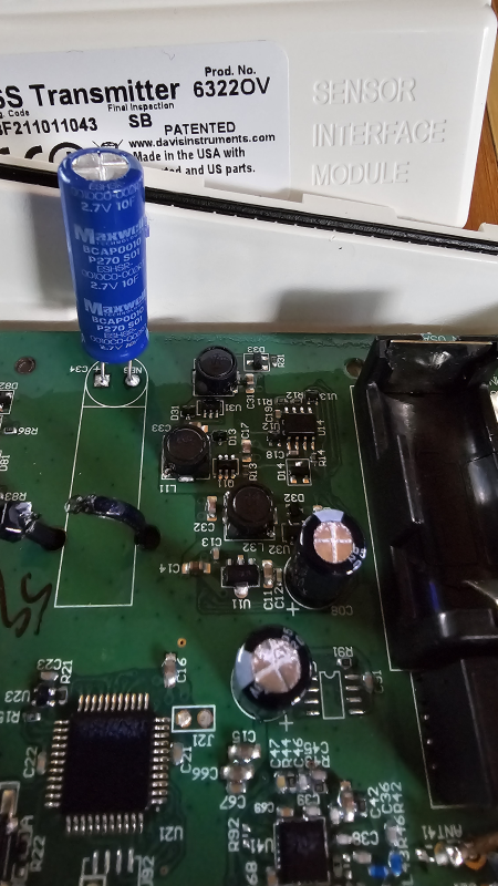

Ein Goldcap fungiert als Energiereicher, damit Einstellungen auch beim Abklemmen/ Tauschen der Batterie nicht verloren gehen. Die Chemie im Goldcap reagiert im Laufe der Jahre, bis sich das Bauteil quasi selbst zerstört hat. Das kann nach mehr als zehn Jahren schon mal der Fall sein.
Ich weiß nicht, wie es bei der Davis ist, aber meistens sind sie auf der Platine verlötet.

Anbei ein Bild vom Inneren der ISS.
Das aufgestellte Teil ist der Goldcap (= großer Kondensator) mit den Daten 2,7V und 10 F(arad)
(normal liegt diese Bauteil auf der Platine auf, hab's nur für's Foto hochgestellt).
Das Problem sind die 2,7V, weil diese geringfügig überschritten werden und
dabei nach einiger Zeit dieses Bauteil "ausläuft" -> weiße Masse um die Anschlüsse.
Und damit funktionslos wird - also keine Speicherfunktion mehr hat.
