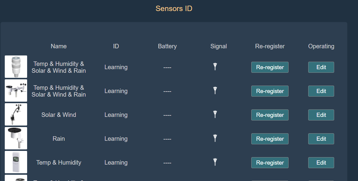

An welcher Stelle siehst Du denn diese Werte? In der WSView Plus App?
Dann geh mal bitte in der WSView Plus-App auf Dein GW1100 und oben rechts auf More und weiter auf Sensors ID.
Dort solltest Du nun alle angemeldeten Sensoren sehen. Sind dort andere Sensoren als Deine eigenen mit einer ID angegeben, hat Dein GW1100 diese Sensoren in der unmittelbaren Umgebung "eingefangen". Da die RF-Reichweite begrenzt ist, kannst Du nur Sensoren innerhalb von ca. 100m "einfangen" - diese Daten sind also vermutlich zu Deinem Standort passend.
Entweder Du nutzt auch diese Werte oder Du deaktivierst in WSView Plus auf der Sensors ID-Seite die Sensoren, die nicht Deine sind.

Wenn Du nur einen WN34L, einen WH31 und das Gateway GW1100 hast, sozusagen eine "rudimentäre" Wetterstation, dann sollte Dir in der Ecowitt App, WS View Plus App, im WebUI (im Browser die IP-Adresse Deines Gateways eingeben) oder im Ecowitt-Dashboard (ecowitt.net) nur Innentemperatur/-feuchte, die Extra Temp/Hum Werte des WH31 und der Luftdruck angezeigt werden.BarbaraD hat geschrieben: 05 Dez 2023, 11:49 Um über den Winter die Wassertemperatur meines Pools im Auge zu behalten habe ich mir folgende Ecowitt Geräte zugelegt.
Wasserthermometer WN34L
Thermo-Hygrometer-Sensor WH31
Wetterstation Gateway GW1100
Meine Frage wo kommt das her bzw. mir ist schon klar das das Daten aus einer öffentlichen Station sind. Ich würde halt gerne den Standort dieser Station wissen. In der App und auch online hab ich dazu nichts gefunden. Kann mir jemand sagen wie ich den Standort dieser Messungen herausfinden kann.
Alles andere stammt nicht von Dir (ausser Du hättest noch einen Kombiaussensensor).
Wo es herstammt, kannst Du u.U. feststellen, sofern Du und Dein "Eindringling" ihre Stationen auf ecowitt.net registriert haben und dorthin Daten senden, indem Du auf ecowitt.net im Dashboard (das ist die Standard-Kachelansicht) oben links auf das sogenannte Hamburger-Menu klickst (drei übereinanderliegende Striche) und dort die Wetterkarte (Weather Map) auswählst. Dann sollte Dir Deine Station auf der Karte angezeigt werden. Dein Zusatzdatenlieferant sollte sich im Umkreis von 100-300 m befinden. Dort solltest Du (mindestens) eine weitere Ecowitt-(Klon)-Station finden.

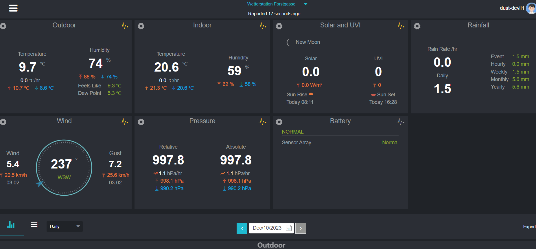

bin nun auch Besitzer einer GW2000 - bis die Sensoren kommen ist aktuell nur der Gateway in Betrieb.
In der Ecowitt App werden auch mir Außendaten angezeigt, die nicht von mir stammen.

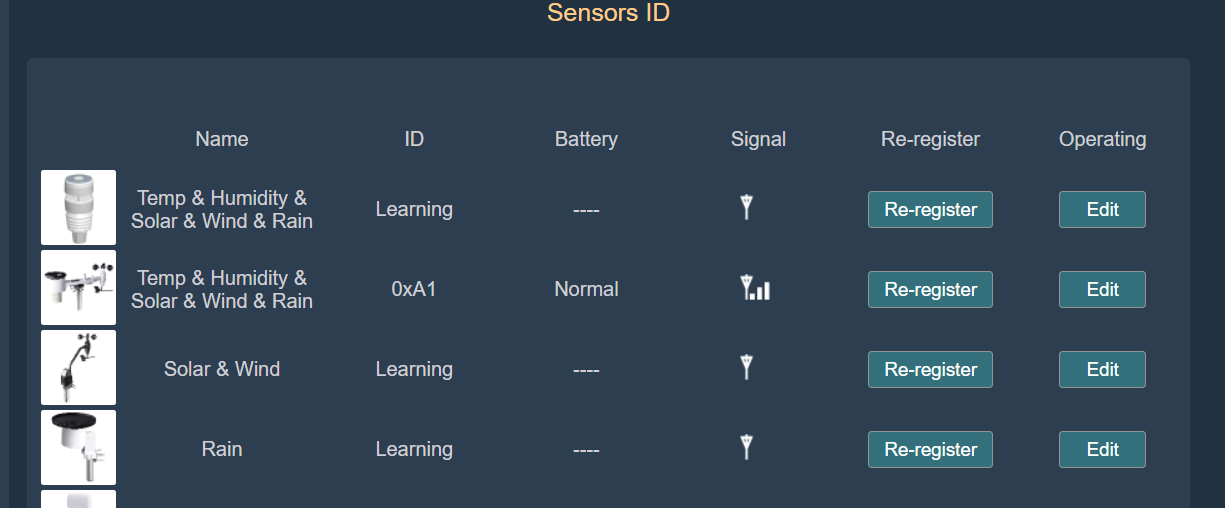

- Auf der Karte werden keine Stationen in der Nähe angezeigt (mich wundert es auch sehr, dass in der direkten Nachbarschaft einer so eine Station haben soll - gesehen habe ich noch nichts).
- Unter Sensor ID ist ein anderer Sensor verbunden. Setze ich diesen auf "disable", ändert dass aber nichts. Die Werte erscheinen trotzdem in der Ecowitt App.
- Steuere ich die Station direkt über den Browser mit der internen IP an, sehe ich nur meine Werte.
Hat jemand hierfür eine Erklärung?

Re: Wo kommen die Werte her
Die App greift auf die von der Konsole zu Ecowitt.net geschickten Daten zu. Die bleiben auch nach Deaktivierung des Sensors dort und können daher auch angezeigt werden.
Es dauert einige Zeit, bis Ecowitt.net ehemalige (also lokal nicht mehr vorhandene) Sensoren "vergisst".
Du musst also nach der Deaktivierung nur etwas Geduld haben.
- Beiträge: 4614
Kann schon mal bis zu einer Woche dauern.
Das Dashboard weiss ja nicht, ob Dein Sensor ggf. nur zeitweise inaktiv ist. Deshalb wird dort nicht sofort deaktiviert. Das Dashboard kann nur auf Grund der übermittelten Werte, also nichts, sehen, ob etwas verschickt wird. Warum dann nichts (mehr) kommt, weiss es nicht.. Die Konsole weiss zwar, dass Du den Sensor deaktiviert hast. Diese Info erhält aber das Dashboard nicht. Nur über den Umweg, dass keine Daten mehr kommen. Daher wird eine Zeit lang gewartet, bis der/die Sensor/en ohne Werte aus der Dashboardnzeige "rausgeworfen" werden.
U.U. ist es schon nach einem Tag soweit.
- Aber bis Mitternacht dauert es meiner Erfahrung nach mindestens. Wahrscheinlich läuft dann auch erst die Prüfung.

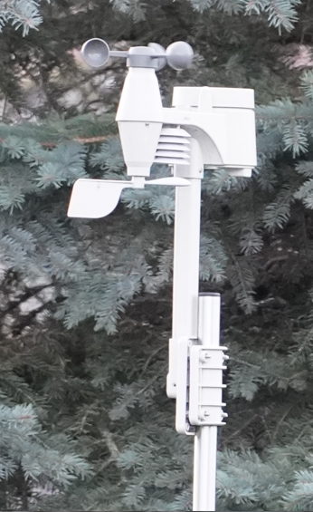

Herzlichen Dank Oliver und Gyvate für eure Erläuterungen. Das ist ja spannend.
Glaube habe sogar den Sensor entdeckt. Ich bin überrascht, dass der Herr solch eine Station hat - hätte ich ihm nicht zugetraut, sowas in Betrieb nehmen zu können
Na dann muss ich mir gar keinen mehr kaufen (wobei der Regensensor (also natürlich auch der Windsensor) im Lee von der Tanne (ca. 2m) nicht wirklich brauchbare Werte liefern wird....)
