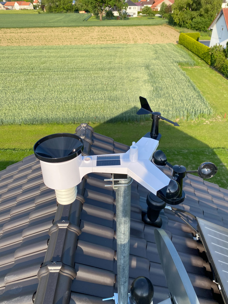

Servus zusammen, ich bin ganz neu hier im Forum und bin aus Zufall auf euch gestoßen. Ich betreibe seit einem halben Jahr eine Sainlogic Wlan Wetterstation auf unserem Hausdach und bin bisher mehr als zufrieden gewesen. Dir Y-förmige Außensensor ist baugleich mit den Froggit Systemen.
Ich ruf meine Wetterdaten ausschließlich über Ecowitt ab. Vor 2 Tagen war es bei uns relativ stürmisch. Seit den letzten Böen ist mein Hygrometer plötzlich auf konstant 10% RLF abgefallen und seitdem gibt es keine Änderungen bei den Aufzeichnungen der RLF Außen.
Ich hoffe mal sehr, dass hier kein Defekt vorliegt. Alle anderen Daten werden weiterhin übertragen.
Können diese Probleme Witterungsbedingt auftreten? Könnte es sein, dass die Batterien schwach sind, wenn nur ein Sensor ausfällt?
Ich würde mich sehr freuen, wenn jemand einen Tipp für mich hat.
Beste Grüße, Christian

Re: Problem mit Hygrometersensor Sainlogic Aussenstation
Fuer mich sieht das nach einem defekten Sensor - also einem Gewaehrleistungsfall - aus. Sainlogic kann das aber durchaus anders sehen.
Fuer kurzfristige Loesungen abseits der moeglicherweise laenger dauernden Gewaehrleistungsgeschichte sehe ich zwei Moeglichkeiten:
1. Kauf einer neuen Wetterstation (nur um den Aussensensor zu nutzen)
2. Kauf eines WH32/DP40 - wobei der DP40 derzeit offenbar bei Froggit wiedermal nicht verfuegbar ist.
zu 1:
Der Y-Sensor kostet allein als Ersatzteil bei Froggit knapp 110EUR. Bei dem oben angegebenen Angebot erhaeltst Du neben dem Y-Sensor sogar noch weiteres sinnvolles Zubehoer.
zu 2:
Der wuerde dann aber ein Regenschutz benoetigen und/oder an einer wettergeschuetzten Stelle angebracht werden muessen. Aktuell ist aber die Nichtverfuegbarkeit bei Froggit das Hauptproblem.
Das mit den Batterien solltest Du jedoch vorher unbedingt nochmal pruefen. Ich kann mir das zwar nicht vorstellen (normalerweise solltest Du den Batteriestatus auf Konsole oder in der App oder bei Ecowitt sehen koennen). Und normalerweise werden die Batterien nur im Ausnahmefall genutzt, naemlich nur dann, wenn der Superkondensator (der wiederum durch das Solarpanel gespeist wird) leer ist.
Aber an den Strohhalm wuerde ich mich auch erstmal klammern.
Gruss, Oliver
Zu deinem Aufstellungsort direkt über einem schwarzem!!! Ziegeldach:
viewtopic.php?f=6&t=63
Im Sommer wirst du da exorbitante Temperaturrekorde erzielen - und auch Luftfeuchtewerte nahe 0%.
Sollten bei Wind und Sturm noch Schornsteinabgase auf den Hygrosensor gelangt sein, ist er hin.
Hallo Oliver,
herzlichen Dank für deine sehr ausführliche Antwort. Da ich die Station über Amazon erworben haben, werde ich diese dort reklamieren. Ich denke ein Austausch dürfte da kein Problem sein.
Ich stelle mir nur die Frage, ob ich die gleiche nochmal aufs Dach bauen soll. Scheint ja ziemlich anfällig zu sein.
Ich würde auch gerne eine hochwertigere Alternative, welche Ecowitt Unterstützung hat, installieren. Nur finde ich kein höherwertigeres Produkt. Die kommen alle vom gleichen China-Hersteller.
Ich danke dir. Die Temperaturen im Sommer waren immer zufriedenstellend und es gab zu einer anderen Außenstation im Schatten keine nennenswerten Unterschiede. Das hat mich auch sehr gewundert wegen dem schwarzen Dach.Tex hat geschrieben: 16 Jan 2021, 14:44 Zu deinem Aufstellungsort direkt über einem schwarzem!!! Ziegeldach:
Der Schornstein lief zum Zeitpunkt des Ausfalls nicht. Da hatten wir Sturmböen und Minustemperaturen. Vielleicht werde ich den Masten nochmal verlängern. Jetzt muss erst mal ein Ersatzteil her.
Moin Christian,
Ich weiss nicht, wieviele derartige Aussensensoren weltweit im Einsatz sind. Jedoch liest man nur selten von irgendwelchen Problemen.
WS80 als Kombisensor mit Ultraschall-Windmessung (erfordert sep. Netzteil)
WS68 separates Anemometer
WH40 separater Regenmesser
WH32-EP separater T/H-Sensor (erfordert Strahlenschutz)
Einige dieser Geraete sind auch ueber Froggit unter anderem Namen erhaeltlich. Auch als Bundle. Der Vorteil bei Einzelsensoren liegt darin, dass man diese Sensoren ggf. an geeigneteren Orten montieren kann.
Natuerlich sind aber auch diese Teile von chinesischer Qualitaet und auf Preis getrimmt!
Man kann jedoch auch fuer vermutlich1 in China produzierte Produkte durchaus einen sehr hohen Preis bezahlen. Siehe Davis Vantage Pro2. Aber auch hier liest man durchaus von auftretenden Problemen.
Es ist wie beim Skispringen: es findet draussen statt und man ist somit den Widrigkeiten der Natur ausgesetzt.
Hast Du inzwischen mal die Batterien getauscht? Versuch es aber bitte mit Lithium-Batterien - in Aussensensoren in unseren Breiten gehoert nichts anderes!
Gruss, Oliver
Hallo Oliver,
vielen Dank für deine sehr ausführliche Antwort. Leider konnte ich wegen den Schneemengen auf unserem Dach bis jetzt noch nicht rauf.
Der Batteriezustand zeigt zumindest auf Ecowitt einen normalen Status an. Ich gehe tatsächlich davon aus, dass nur ein Sensor defekt ist.
Ich spiele aber nun auch schon mit dem Gedanken, mir die neue Froggit HP1000 SSE Station zu beschaffen. Ich sehe hier klar den Vorteil, dass die Sensoren weitgehend einzeln erhältlich und austauschbar sind. Auch das Display dürfte hier deutlich besser ablesbar sein.
Ich melde mich wieder, wenn es neue Erkenntnisse gibt.
So, ich habe soeben meine Station vom Dach abmontiert. War zwar fast lebensgefährlich aber ich habs geschafft. Konnte direkt bei Amazon reklamieren und bekomme den voller Kaufpreis erstattet.
Habe mich jetzt bei der 1000er Station mit Single Sensoren etwas eingelesen. Aufs Dach kommen tatsächlich nur der Wind- und Regenmesser. Dazu müsste ich an meinen Masten einen weiteren Ausleger montieren, weil die Sensoren immer nur auf das Rohrende gesetzt werden können. Den Temperatursensor könnte ich aber witterungsgeschützt unter dem Garagendach auf der Nordseite anbringen.
Habe aber gerade eben bei Froggit gesehen, dass es auch eine neue WH6000 pro Station gibt. Hat mit dieser schon jemand Erfahrungen machen können?
Grüße, Christian
Immerhin musst Du da hin und wieder auch mal Blaetter herausnehmen und putzen etc.
Wenn das Dach tatsaechlich so schlecht zu erreichen ist, wuerde ich den Regensensor eher an anderer Stelle unterbringen.Aufs Dach kommen tatsächlich nur der Wind- und Regenmesser.
Diese Station stammt von einem anderen Hersteller (CCL) und ist bzgl. Software- und Wetterdienst-Unterstuetzung sowie der Sensorenvielfalt bei Weitem nicht so gut wie die HP1000SE Pro.eine neue WH6000 pro Station gibt
