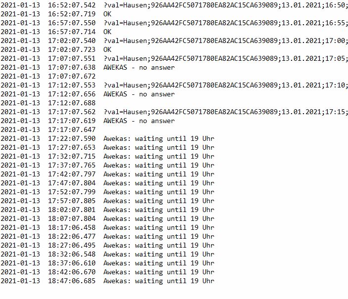

Ich habe inzwischen die dritte Davis Vue mit PC Wetterstation aufgebaut. Auch mit dieser möchte ich AWEKAS bedienen.
WsWin läuft auf einem Laptop (Win10)
Nun habe ich das genau so eingerichtet wie bei den beiden anderen Stationen. Nun wird das ca. 2-3 Stunden übertragen, dann hakt es. Den Auszug aus der Debug Datei habe ich angehängt.
Kann man hier schon auf den ersten Blick etwas sagen ?
hausen debug.JPG (131.79 KiB) 3902 mal betrachtet
Tex
Beiträge: 400
Wohnort: Woldegk
Hat sich bedankt: 24 mal
Danksagung erhalten: 68 mal
Re: Übertragung zu AWEKAS wird immer wieder unterbrochen
Beitrag von Tex »
Wswin hat 3x hintereinander versucht die daten zu AWEKAS zu melden und hat keine Rückmeldung bekommen. Entweder lag das an AWEKAS (Serverprobleme), oder an der Internetverbindung, oder, oder.... Nach 3 Fehlversuchen setzt Wswin dann für 2 Std. aus.

Tex
Beiträge: 400
Wohnort: Woldegk
Beitrag von Tex »
Eventuell mal bei den Offseteinstellungen nachsehen, dass es keine Überschneidungen beim Senden der Daten mit den restlichen Abarbeitungen in WSWIN kommt.
Ich habe eine Meldeinterval von 10 Min. - trotzdem kann es vorkommen (zwar selten), daß AWEKAS 3x hintereinaner, also 30 Minuten die Daten nicht annimmt. Dann macht WSWIN 2h Pause und meistens geht es dann wieder. Das muß jetzt nicht zwingend an AWEKAS liegen, kann auch an sonstigen Meldeproblemen liegen.
Man kann das aber bedingt kontrollieren: diese Stopfunktion ist bei WSWIN bei allen Wetterportalen eingebaut. Wer also mehere Wetterportale via WSWIN bedient, kann also sehen, ob es nur ein Portal, oder alle betroffen sind.

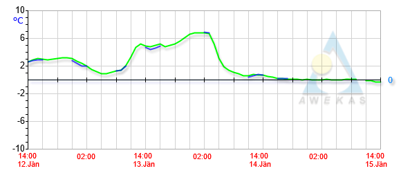

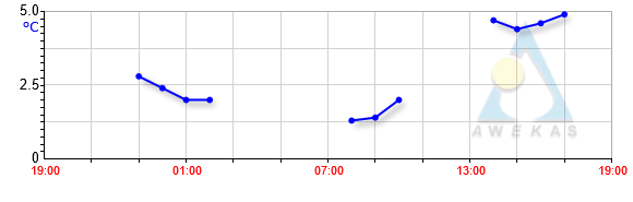

Wetterfrosch
Beiträge: 504
Hat sich bedankt: 135 mal
Danksagung erhalten: 42 mal
#10
Beitrag von Wetterfrosch »
Schaut euch mal die Messwertkurve von Awekas vom Themenersteller an, die Station ist ja immer nur kurz online und dann ewig offline, ist schon ein komischer Fehler.
