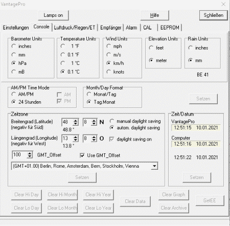

Wenn ich über WsWin auf die Console der Davis Vantage Pro 2 Plus schaue, dann sehe ich eine falsche Uhrzeit beim Sonnenaufgang, und auch bei Sonnenuntergang, kann man das irgendwo korrigieren ?
Vielen Lieben Dank im Voraus.
Wie meinst Du das?
Ansonsten: falsche Sonnenaufgangs-/Untergangszeiten kommen immer dann zustande, wenn die eingegebenen Koordinaten nicht stimmen. Sei es in WSWIN oder in der Konsole

In WsWin sind unter "Wetter-Standort" die richtigen Koordinaten hinterlegt, muss ich ich noch wo anders pflegen ?.
Und mit unter Console meine ich folgendes: Wetterstation - Status Interface.

Du hast doch bei der Einrichtung der Konsole die Koordinaten für deinen Wohnort eingegeben, oder nicht ?
Wenn die nicht stimmen, dann kann auch Sunrise und Sunset nicht stimmen.

man kann das in Wswin sehr leicht kontrollieren (und auch direkt ändern):
Wetterstation, Einstellungen, Console:
Werner

Perfekt, das war´s, was ich gesucht hatte, Danke-
