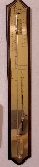

wneudeck
Wohnort: Donauwörth
Hat sich bedankt: 2 mal
Danksagung erhalten: 78 mal
Re: Der K(r)ampf mit dem Luftdruck
Beitrag von wneudeck »
ein ordentliches Quecksilber-Baro von einem Meter Länge
Hab ich, kann es aber nicht ausleihen, da zu sperrig. Ist übrigens auch noch ein Thermometer in gleicher Größe dabei :D

LE-Wetter
Beiträge: 1549
Wohnort: Leipzig
Hat sich bedankt: 48 mal
Danksagung erhalten: 116 mal
Beitrag von LE-Wetter »
Ja Werner, deines ist schon ein etwas betagteres Objekt, aber es verliert ja nicht an Präzision.
Meines ist eines der letzten zehn Modelle die noch in der EU bei der Firma Rose aus Schiedam in den Niederlanden hergestellt wurden, eh der der EU-Wahn die Herstellung und den Vertrieb verboten.
