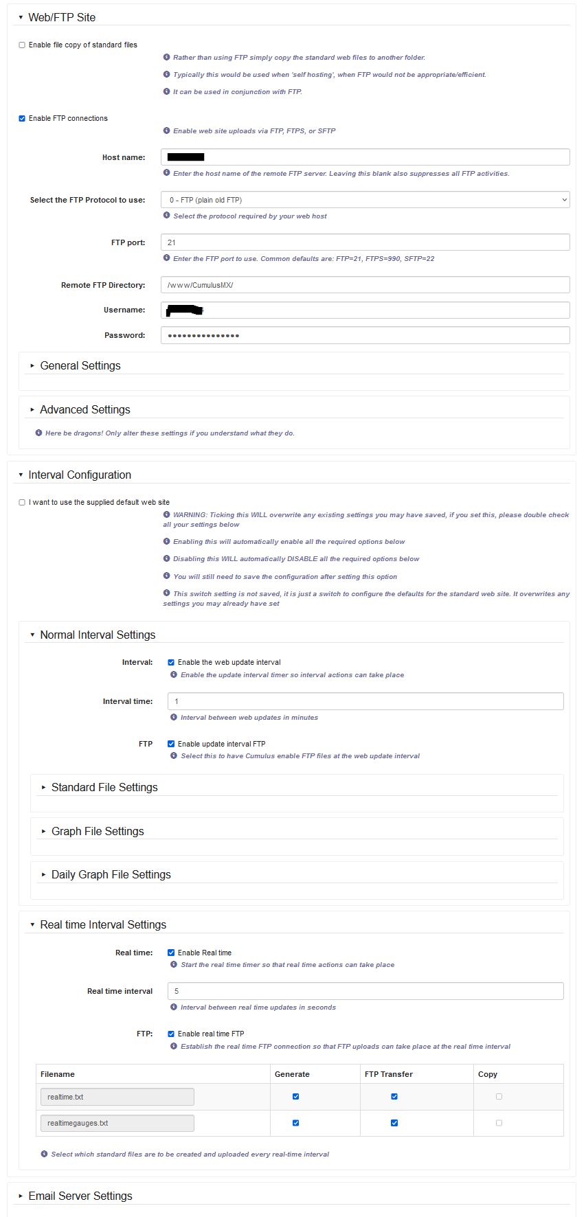

Um die Standard-Webseiten von CMX auf einem Server im Internet anzuzeigen, genügt es, den Inhalt des
...\CumulusMX\webfiles Verzeichnis (Windows Notation - sollte CMX auf einem Linux (Derivat) Server installiert sein, lautet der Pfad .../CumulusMX/webfiles )auf den Internet Server zu kopieren; i.d. R. via FTP.
... steht für den tatsächlichen Pfad auf dem CMX-Server (PC, RaspberryPi, NAS, ...). Unter Windows z.B. C:\CumulusMX\webfiles - wo auch immer CumulusMX installiert wurde.
Das Installationsverzeichnis auf dem Internet-Server ist im Prinzip beliebig.
Meistens heisst das Verzeichnis, das einem als Internet-Hosting-Benutzer zur Verfügung gestellt wird und zu dem man Zugang hat .../www oder .../public_html. Das ist das sogenannte Web-Root-Verzeichnis.
Ich würde der Übersichtlichkeit halber die CMX Dateien nicht einfach ins Web-Root-Verzeichnis kopieren (wer weiss, was Du irgendwann sonst noch alles installieren willst), sondern ein eigenes Verzeichnis anlegen z.B. .../CumulsMX oder .../CMX und den Inhalt des /webfiles Ordners dorthin kopieren.
Nach Abschluss des Kopiervorgang kann man die Seite mit http://meine-domain/CumulusMX aufrufen (unter der Annahme, dass ich auf dem Internet-Server "alles" in ein Verzeichns Namens ../CumulusMX kopiert habe).
Allerdings werden die Seiten keine brauchbaren Inhalte zeigen. CMX muss jetzt noch die aktuellen Daten regelmässig auf den Internet-Server senden (via FTP).
Wichtig zum Verständnis: nur wenn CMX lokal 24/7 läuft werden auch die Webseiten 24/7 aktualisiert.
Jetzt muss im lokalen CMX der FTP-Server aktiviert werden: (s.u.)
Nach einem lokalen CMX Neustart sollten die Daten regelmässig übertragen werden (im Beispiel im 1-Minuten-Intervall)
CMX Website settings.JPG (156.54 KiB) 2152 mal betrachtet
