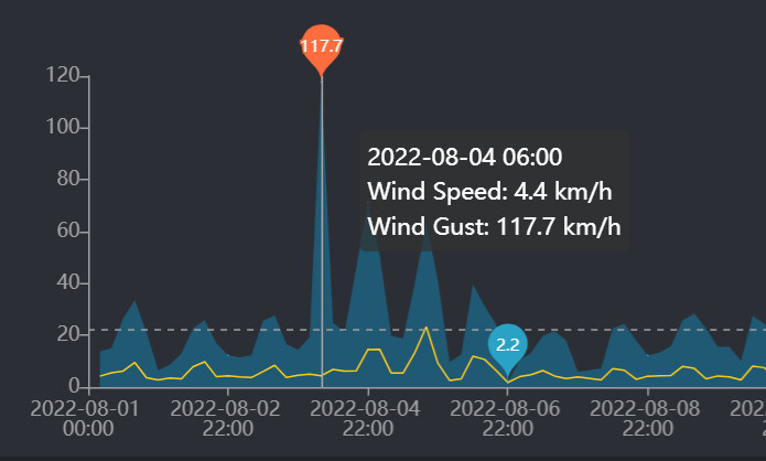

Kann Schnee bei der WS80/90 zu Wind-Spikes führen? Ich hatte bereits eine 117 km/h Böe bei absolutem Schönwetter, trotz aktueller Sensor-Firmware.. bin auch gespannt, wie sich die Arrays im Winter halten werden
Beim WS80 oder beim WS90?
Beim WS80 gab es schon verschiedentlich Meldungen ueber Spikes, die aber mit steigender Firmware-Version abnahmen (also die Meldungen). Dabei wurde jedoch meist (immer?) ein Wert von 144kmh gemeldet.
Diese Spikes erfolgten bei Feuchtigkeit/Regen und nicht einfach so bei schoenem Wetter.
Vom WS90 habe ich das noch nicht gelesen oder selbst bemerkt.

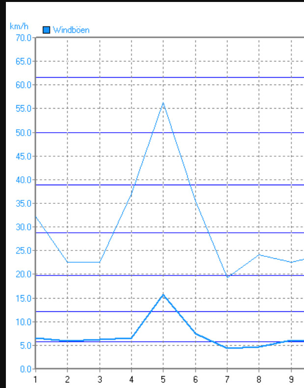

Ev. schaffte es ein Insekt unter das Gitter, jedenfalls war das ziemlich klar ein Messfehler: Mittelwind 4.4, Böe 117.. Zum Vergleich die Davis VP2 mit nicht mehr als ca. 40 km/h am 4.8. (Monatsansicht:
4.8.2022 WS80
4.8.2022 WS80
4.8.2022 VP2
4.8.2022 VP2
