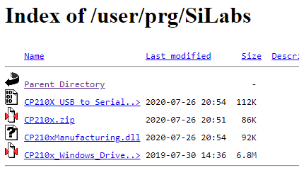

Wir haben an einer Station für eine Schul-AG die USB-Variante und es hat bisher nicht einmal Probleme gegeben, du musst nur aufpassen den richtigen Treiber zu installieren, ist im Wswin Download-Ordner vorhanden.

LE-Wetter hat geschrieben: 18 Jul 2022, 16:37 Wir haben an einer Station für eine Schul-AG die USB-Variante und es hat bisher nicht einmal Probleme gegeben, du musst nur aufpassen den richtigen Treiber zu installieren, ist im Wswin Download-Ordner vorhanden.
Ich gehe mal davon aus, dass es sich um diesen Ordner handelt. (Siehe Bild)

Ja das ist der richtige Ordner.
