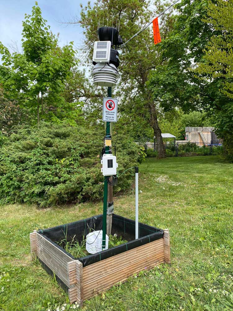

Hallo an die Davis Profis,
eine befreundete Wetterstation hat für eine Schul-AG eine Davis erworben. Ich selbst habe vorher bei der Nexus oft helfen können und pflege die Webseite, allerdings habe ich von Davis wenig Ahnung.
Die Station läuft zunächst - es ist eine Davis Pro 2 Solar.
Nun wurde durch Sponsoren weiteres Geld locker gemacht und somit konnten Blattfeuchtesensor, Bodenfeuchtesensor, Bodentemperatursensor erworben werden.
Mit Hilfe konnte die Anbindung an die Konsole erreicht werden (was für ein umständliches Verfahren...) Angezeigt werden Bodenfeuchte und Bodentemperatur
Nun zum Problem1: Der Blattfeuchtesensor erscheint einfach nicht auf der Konsole
Problem2: Trotz Suche werden in WsWin keine Sensoren angezeigt (alle Sensoren angehakt und in Einzelsensoren durchgegangenBodenfeuchte und Bodentemoeratur erscheinen nicht)
Hat jemand eine Idee?
Wahrscheinlich wurde der falsche Stations-Typ eingestellt:
es gibt
Soil-Station - unterstützt 4 Bodenfeuchtesensoren und 4 Bodentemperatur-Sensoren
Leaf-Station - unterstützt 2 Leafsensoren und 2 Temperatur-Sensoren
Soil-Leaf-Station - unterstützt 4 Bodenfeuchtesensoren, 4 Temperatur-Sensoren, 2 Leaf-Sensoren
vermutlich wird die Station als Soil-Leaf-Station genutzt aber ist als Soil-Station eingestellt?

Hallo Werner,
sie wurde als Soil-Leaf-Station eingestellt, von dem her müsste es abgedeckt sein, oder?
Werner
Beiträge: 203
Wohnort: Lackenhäuser
Danksagung erhalten: 51 mal
Re: Einbindung zusätzlicher Sensoren Davis
Beitrag von Werner »
Das ist richtig.
Leaf-Sensor auf zweiten Kanal anschließen.
Wenn es dann auch nicht funktioniert, scheint der Leaf-Sensor defekt zu sein.

Hallo Werner,
Werner hat geschrieben: 11 Mai 2022, 20:20 Leaf-Sensor auf zweiten Kanal anschließen.
So, wir werden das Problem morgen noch einmal angehen.
Noch einmal zum Verständnis mit den beiden Kanälen.
Im "Verteiler" ist oben rechts der Dip-Schalter 1 auf "On" 2,3,4 auf off
Unten sind zwei Blöcke mit jeweils vier Anschschlussmöglichkeiten. Wo werden die beiden beiden Kabel reingesteckt?
Wir haben einen Bodenfeuchtesensor und einen Bodentemperatursensor
Danke für mögliche Hilfe
Werner
Beiträge: 203
Dip-Schalter 1 auf "On" 2,3 auf off = ID5
Dip-Schalter 4 "off" = Test-Led aus
2Blöcke:
linker Block ist für die 4 möglichen Temperatur-Sensoren, mit Temp1 links beginnend -> hier anschließen
rechter Block ist für die 4 möglichen Bodenfeuchtesensor-Sensoren, mit Soil-Moisture1 links beginnend -> hier anschließen.
Die 2 RJ45-Buchsen (unterhalb) sind für die Leaf-Sensoren.

Nachlese:
Vielen Dank Werner :thumbup:
Wir haben nun noch einmal alles Schritt für Schritt wiederholt und es hat alles sofort geklappt. Obwohl wir die von dir benannte Vorgehensweise vorher schon einmal hatten (denken wir zumindest) waren wir da irgendwie nicht erfolgreich, aber das Problem war sicherlich nicht die Davis :lol:
Jetzt läuft es und wird nun in WsWin eingebunden
