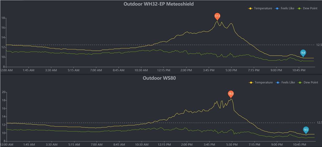

Habe nur ein wenig Bedenken bezüglich des Temperatursensors unterhalb des Ultraschall-Anemometers. Ob man den vielleicht mit zusätzlichen Verschattungen etwas Strahlungsunabhängiger machen kann, ohne das Anemometer zu beeinträchtigen. Das bissel geschlitzte Plastik wird da wohl kaum effizienten Sonnenschutz liefern.

Der Strahlenschutz der WS80 ist erstaunlich effektiv - stärker als gedacht, allerdings nicht so perfekt wie ein permanent im Schatten befindlicher Sensor oder ein Top-Passiv-Schild wie der Meteoshield Pro von Barani.
Der ideale Platz für einen Temperatursensor ist auch anderswo als der ideale Platz eines Windsensors und eines Regensensors. Daher empfiehlt sich, wenn man's genau haben will, die zusätzliche Anschaffung eines WH32 (oder extrem eines WH32-EP) Sensors, den Froggit als DP40/WH32F vertreibt (15 EUR). Wenn man ihn in der Konsole auswählt, überschreibt er die Aussentempertur-(und Feuchte-) Messwerte der WS80 in der Konsole.
Da Du auch einen DP1500 haben wirst, könntest Du z.B. den DP1500 die WS80 Sensoren verarbeiten lassen und die HP1000SE Pro Konsole die WH32 Messwerte. Wenn der WH32 in einen schattigen Bereich platziert wird, genügt es, ihn in einer TFA Dostmann Schutzhülle (12 EUR) gegen Wind und Wasser geschützt aufzustellen/-hängen (oder ohne Schutzhülle z.B. in einem Vogelhäuschen). Bei direkter Sonnenbestrahlung ist diese Schutzhülle aber untauglich, da die Belüftung für diese Bedingungen nicht optimal funktioniert.
Unten ein Beispiel:
- eIn WH32-EP (extra precision) in einem MeteoShield Pro
- der WS80 Sensor in seinem unscheinbaren aber erstaunlich effektiven Schild
Unten ein Beispiel:

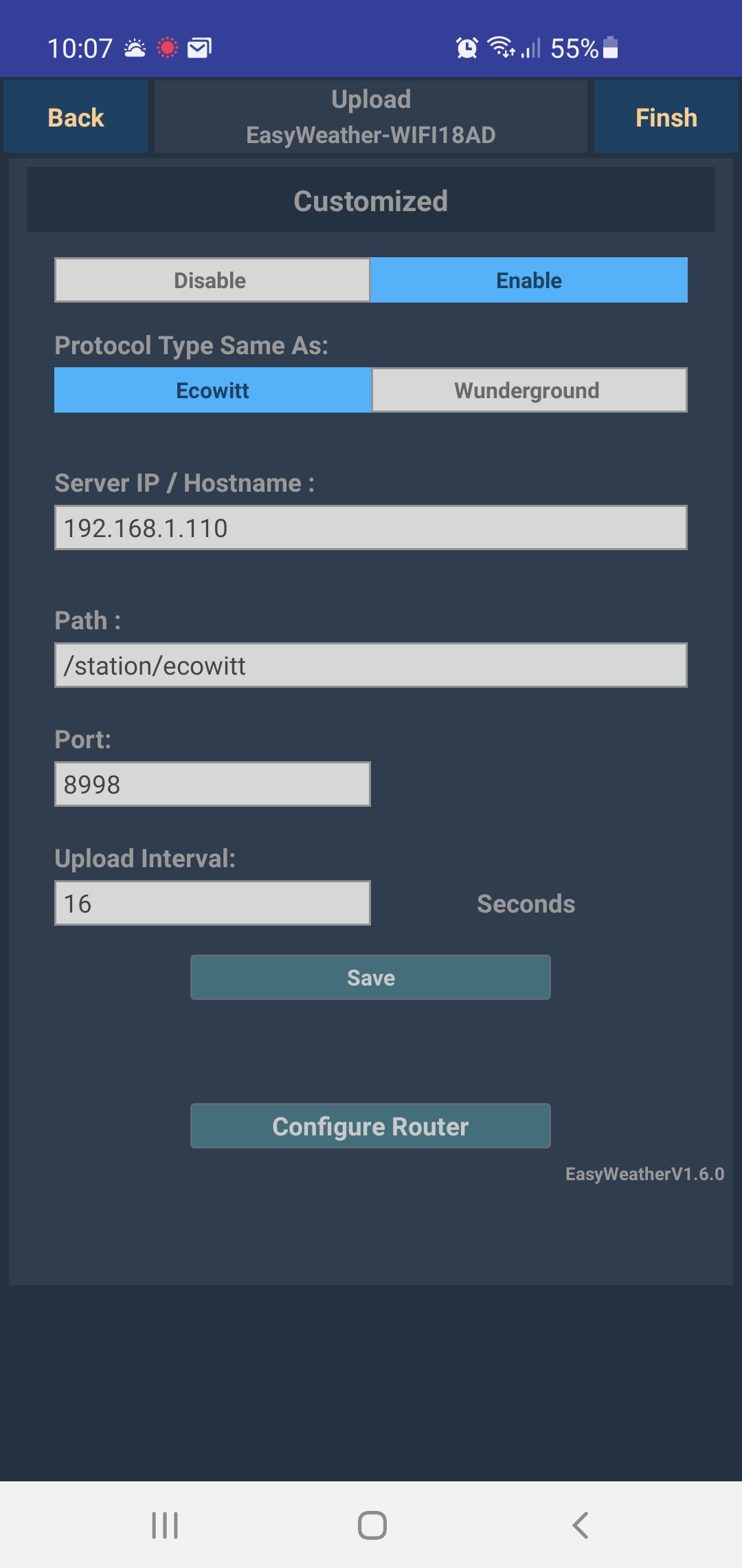

Habe jetzt soweit die Station am Laufen, aber mit CMX klappt irgendwas nicht.
Ich weiß einfach nicht was ich beim Custom-Server eintragen muss (in der HP1000).
HTTP Upload (Ecowitt) Settings
Configure your Ecowitt station, or GW-1000 device to send data to Cumulus using the Ecowitt protocol
"In WS View configure the Custom Server to use:-
Protocol: Ecowitt
Server: CMX IP Address
Path: /station/ecowitt
Port: 8998
Interval: 20"
Protokoll und Server IP (ich nehme an, das soll die IP des Rechners sein, auf dem CMX läuft?) eingetragen, Port und Intervall ebenso, aber wo ist der Pfad einzutragen?
LG, Lutz

- Beiträge: 2622
Re: DNT, Bresser oder Froggit
Und der Pfad sollte dem erwarteten Path von CMX entsprechen.
Ich zitiere mich mal selbst:aber wo ist der Pfad einzutragen?
LoxBerry aus dem o.a. Beispiel entspricht bei Dir CMX - demnach ist die IP-Adresse von CMX einzutragen. Die Portnummer natuerlich der Portnummer, unter der CMX laeuft.Geh dazu bitte in die WS View App, wähle Deine Station und geh zu More und dann weiter zu Weather Services.
Mit viermal Next solltest Du zu den Einstellungen für den Customized Service gelangen.
Dort sollte dann Customized enabled und Protocol auf Ecowitt eingestellt sein.
Die angegebene IP-Adresse bei Server IP/Hostname sollte der IP-Adresse Deines LoxBerrys entsprechen und als Path sollte /data/report/ eingetragen sein.
Auch die Portnummer unter Port sollte dem im Plugin konfigurierten " HTTP-Port des LoxBerry " entsprechen.
Solltest Du die IP-Adresse Deines LoxBerry nicht kennen, klicke auf den Button " Erkenne LB " unter "Optionale Einstellungen" des Plugins.
https://www.loxwiki.eu/display/LOXBERRY ... 234900.png
Sind die Daten im WS View soweit korrekt eingetragen, sollten - von etwaigen Netzwerkproblemen abgesehen - die Daten von der Wetterstation korrekt verschickt werden.

- Beiträge: 4654
Nachstehend, wie es in WS View aussehen sollte (natürlich als IP die Serveradresse der CMX Instanz)
Wenn CMX auf einem Windows Server läuft, muss ggf. noch der Port in der Firewall freigeschaltet werden.
