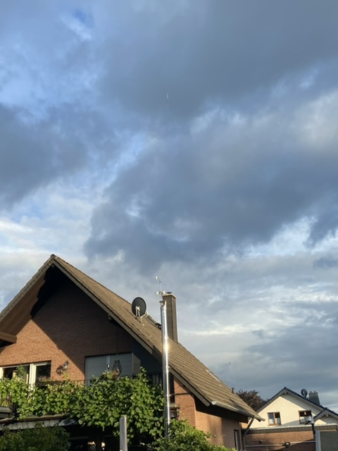

Ich habe jetzt nach mehreren Ausfällen den dritten neuen WS80 Sensor in Betrieb genommen, den Froggit mir geschickt hatte Anfang des Jahres als Reklamation auf den ursprünglichen Sensor. Den geschenkten von Ecowitt hab ich jetzt mal rein ins trockene geholt. Ich konnte nix erkennen, warum der Sensor sporadisch über Stunden hinweg keine Windwerte übertragen hat. Alles trocken, nix beschädigt.Meistens so nach 3-5 Stunden hat er einfach da weiter gemacht, wo er aufgehört hat. Es ist komischerweise der modifizierte Sensor mit den Silikonkappen an den Sensoren, der nicht mehr richtig funktioniert. Ich hab den mal resettet, das Update installiert und jetzt bleibt der erstmal im Keller. Der jetzige im Betrieb ist die alte Version ohne Kappen. Auch da habe ich vorher das Update gemacht und bin jetzt gespannt, wie lange der das Eifelklima verträgt. :lol: Ich habe ja noch einen da liegen.

Es ist definitiv ein Sensor Problem. Daten von Solar, Temperatur und Feuchtigkeit werden übertragen. Und dass sowohl zum gw1100 und zur Konsole. Es steigt nur die Windmessung aus, alles andere funktioniert.
Zwischenzeitlich habe ich auch jetzt schon die dritte Außen Einheit der Tempest auf Kulanz bekommen. Ich verstehe das nicht. Ich scheine kein Glück mit solchen Sachen zu haben. Das einzige was wirklich ohne Störungen läuft, sind meine Mobotix Kameras. Und meine damalige Wetterstation ist nur deswegen kaputtgegangen, weil der Blitz eingeschlagen hat.
300 € für die Froggit Und 380 € für die Tempest ist ja nicht gerade wenig Geld, dafür dass ich dann Produkttester bin. Ich meine, dafür bekomme ich natürlich auch keine Davis mit der Sensorvielfalt, aber ich denke, die haben auch so ihre Probleme. Es kann aber ruhig auch mal was anderes kaputtgehen, außer der Windmesser, weil dafür muss ich immer aufs Dach klettern.

Ich denke nicht, dass es am Standort des Windmessers liegt. Vielleicht habe ich einfach nur Pech gehabt. Weil bei dem ersten war Wasser unter der Solarzelle, dementsprechend stand nachher der ganze Sensor unter Wasser und ist deswegen kaputt gegangen. Daraufhin habe ich von Ecowitt einen neuen bekommen, da Froggit sich nicht gemeldet hatte. Und dieser Ersatzsensor hat jetzt aufgegeben. Auf diesem hatte ich auch kein Firmware Update drauf, kann aber auch schon drauf gewesen sein. Der jetzt draußen ist, hat die neuste Firmware drauf und ich bin gespannt. Gestört haben mich die 144km/h auch nicht, eher das der Sensor keine Daten mehr gesendet hat.
Mein alter wh65 hat auch nie über 70hm/h geschafft,
Der jetzige in der Spitze 113,5km/h.So einen Mast überlege ich mir allerdings auch noch.
Der jetzige Standort ist aber optimal, da durch den alten Kamin die Elektrik für den Sensor und die Kameras läuft.

pünktlich zu Sylvester hat sich der dritte Sensor entschieden, keine Winddaten mehr zu senden, nach reset ist die Windmessung ganz tot, alles andere funktioniert. Der Ersatzsensor von Ecowitt, den ich noch hatte, sendet keine Temperatur mehr nach Lagerung im Keller. Ich brauche die zwar eh nicht, weil zu ungenau, aber ich weiß nicht, ob der Sensor die Temperatur nicht selbst braucht für die Windmessung. Warum das so ist, verstehe ich nicht. Auch diesen habe ich mehrfach resettet und geändert hat sich nix.
Habe jetzt bei Froggit einen neuen Sensor bestellt, den defekten reklamiert und mal sehen, was da so passiert.
Ich bin immer noch weit unter dem Preis einer Davis im Vollausbau, aber ist halt ärgerlich, immer aufs Dach zu klettern.

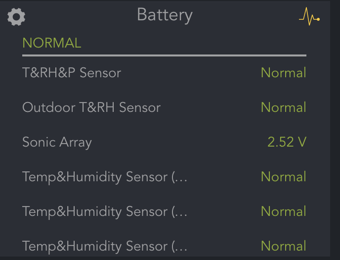

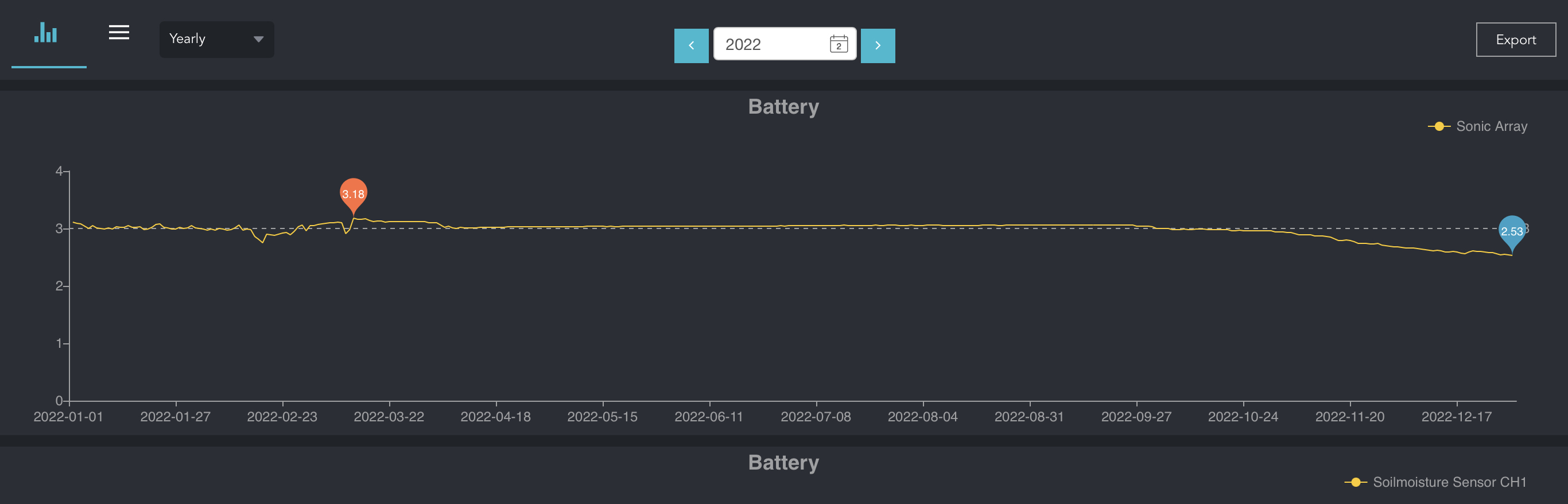

Für diesen Ausfall wäre es wichtig zu erfahren, wie denn die Versorgungsspannung aussieht. Jetzt im Winter kommt wenig Sonnenlicht zum Laden des Akkus auf dem Sensor an. Zeige doch mal den Spannungsverlauf. Bei mir sieht der so aus >>> Fotoanhang. Die Spannung steht bei 2,52V.

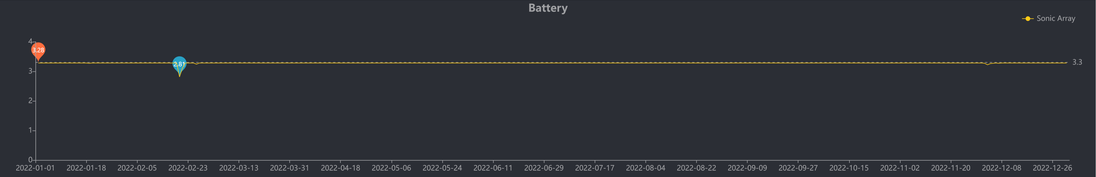

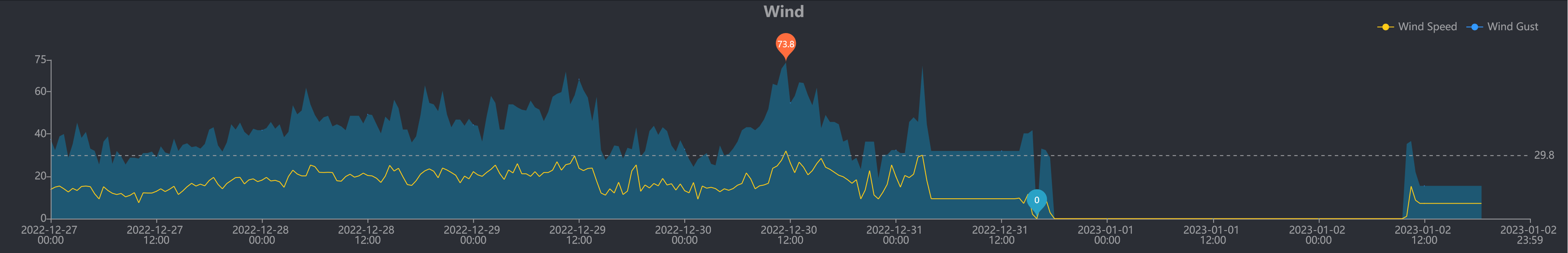

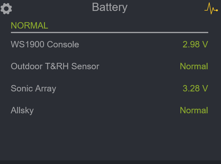

Der erste Sensor hatte Wassereintritt an der Solarzelle, bei den anderen beiden hatte ich Deinen Tipp beherzigt und das Batteriefach abgedichtet, daran kann es also nicht liegen. Heute hat der Sensor sporadisch gesendet für einen Augenblick, ohne das ich was getan habe. Bilder im Anhang.
Batterien nehme ich die teuren Varta Lithium, sind jetzt ein Jahr alt und stehen noch gut im Futter. Sensor wird auch immer reichlich mit Sonnenlicht versorgt.
