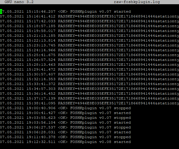

Guten Morgen,
wo wird denn die falsche Version angezeigt?
Das Log ist fortlaufend - die ersten Einträge sind also die ältesten. Schau bitte mal ans Ende des Logfiles und prüfe die Startzeile .
Ich sehe mir nochmal die Datei auf dem Server an - nicht, das ich da versehentlich eine alte Version hingelegt habe ...
Gruß, Oliver
Gruß, Oliver

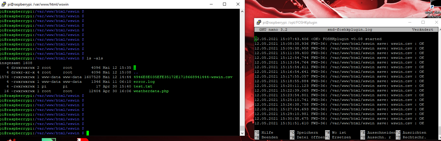

Hi,
ich habe jetzt das Plugin nochmal neu installiert und es läuft auch. Im snd-*.log wird auch mitgeteilt, dass eine Datei "wswin.csv" erzeugt wird. Allerdings finde ich diese Datei nicht, weder im genannten Verzeichnis noch an anderer Stelle auf dem System. Wahrscheinlich habe ich noch ein Verständnisproblem. Ich hab das so verstanden bisher: Mit dem FWD-36 wird eine WSWIN-kompatible Datei erzeugt und in dem Verzeichnis abgelegt und kann dann per wget o.ä. vom PC abgeholt werden. Oder ...? Um Probleme mit den Rechten zu vermeiden habe ich das WSWIN-Verzeichnis und alle Dateien auf 777 gesetzt.
Wo liegt diesmal mein Fehler?
Grüße
Hartmut
Grüße
Hartmut

Fest vorgeben moechte ich den Slash eigentlich nicht - bietet es so doch die Moeglichkeit, den Ausgabedateinamen pro Forward mit einem eindeutigen Praefix zu versehen.
Du kannst ja mal die FWD_URL aus Deinem Config-File posten.
Gruss, Oliver
Vermutlich fehlt in Deiner FWD_URL bei der Angabe des Ausgabepfads ein / - somit schreibt FOSHKplugin die Datei vermutlich nach /var/www/html/wswinwswin.csv statt nach /var/www/html/wswin/wswin.csv. Die Angabe in der URL muss ein Pfadname sein - ich habe das in der Web-Doku nochmal genauer ausgefuehrt.Wo liegt diesmal mein Fehler?
Gruss, Oliver

Hallo Oliver,
Klasse - genau das war es. Jetzt wird das File geschrieben.
Die Änderungen werden ja erst nach einem Neustart des Plugins erkannt. Ich hab jetzt immer den ganzen Raspi neu gestartet. Gibt es auch einen Befehl, um nur das Plugin neu zu starten?
Ich danke für Deine viele Mühe
Grüße
Hartmut
Grüße
Hartmut
