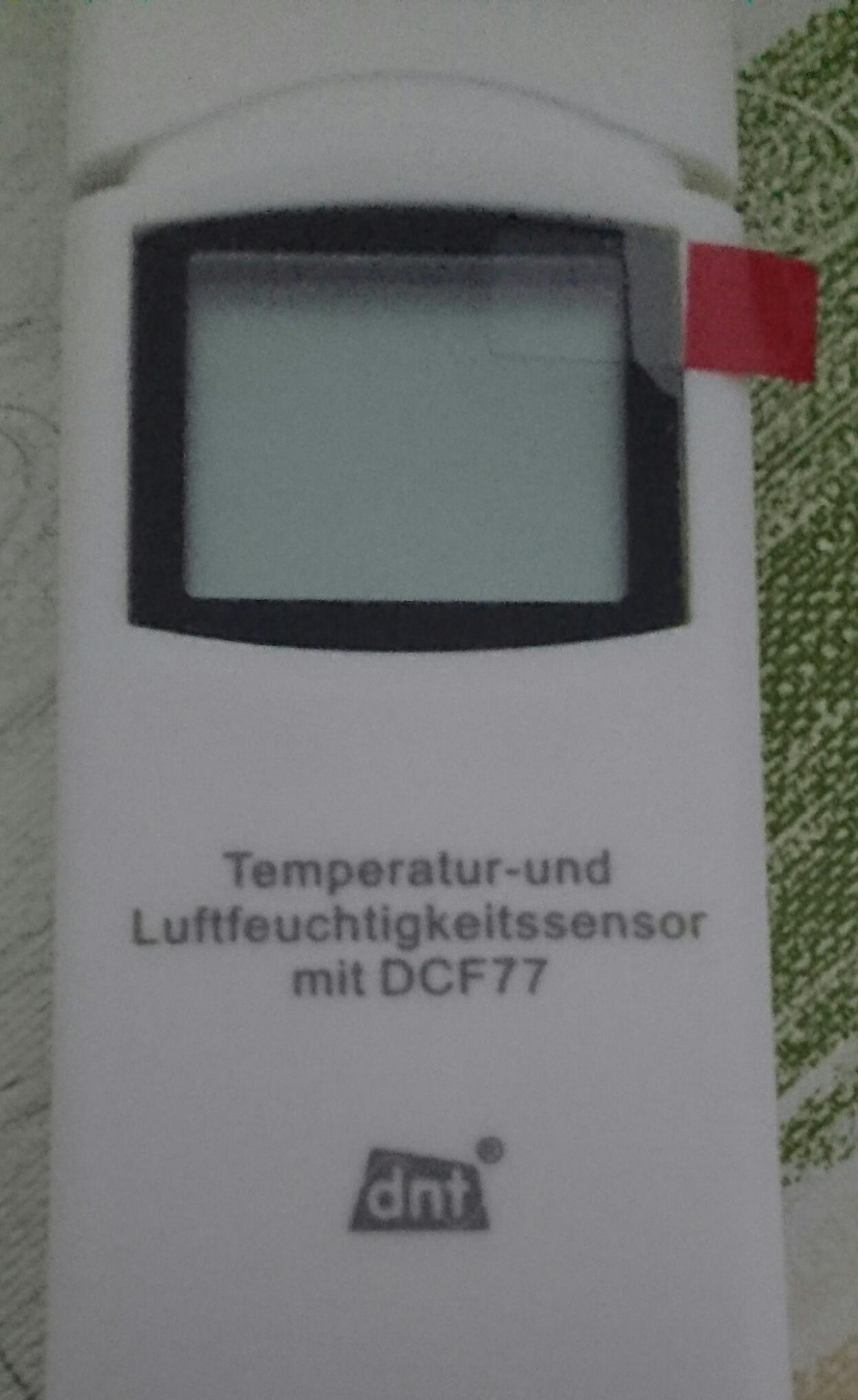

Auf den gekauften Sensoren steht "... mit DCF77". Welcher ist das?
Auf welchen Sensoren steht das mit DCF77?
Eine DFC77-Unterstuetzung seitens Ecowitt ist mir nicht bekannt.
Bekomme ich darüber wirklich Wettervorhersagen, wie Wikipedia sagt?
Sind das WH31 Sensoren ? (schau mal in unserer WiKi nach: wiki/doku.php?id=wiki:wetterstationen:ecowitt-stationen )
Oder sind das noch ältere, die über DCF77 synchronisiert werden ? Foto ?
Die liefern aber keine Wettervorhersage ... :lol:

wenn das die von dnt für deren WeatherScreen PRO Konsole (HP2551 Klon) angebotenen Sensoren sind, dann hat die RCC/DCF77 Funktionalität hier mit einer HP2551 oder einem GW1000/WH2650 keine Funktion.
Fine Offset hat solche Sensoren früher an manche Reseller ausgeliefert, insbesondere in USA, für ältere Stationen (Konsolen), die nicht selbst ein Zeitsignal empfangen können bzw. sich sonstwie synchronisieren.
Das sollte die Extra-Temperatursensor-Funktionalität nicht beeinflussen.
Bringt allerdings auch keinen Mehrwert.
Das empfangene - und ausgewertete - DCF77-Signal ist hier ein reines Zeitgeber-Signal.

Es könnte allerdings sein, dass sich dieser WH31 erst meldet, wenn er das DCF77 Signal mindestens einmal empfangen hat.
Ich würde den Empfang der Sensoren durch die Konsole erst mal testen - d.h. sie in die Nähe der Konsole (und gleichzeitig an einen Ort, wo das DCF77 Signal gut empfangen werden kann) bringen, und sehen, ob die Konsole sie registriert (3 unterschiedliche Kanäle in den Sensoren wählen !), und erst nach erfolgreicher Registrierung sie an ihren Bestimmungsort verbringen.

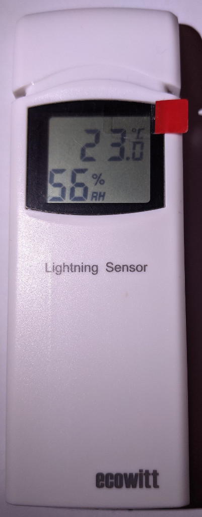

Ein Foto des Sensors waere trotzdem ganz nett.
Ich glaube da eher an eine Fehlbedruckung.
Siehe Anlage - finde den Fehler ...

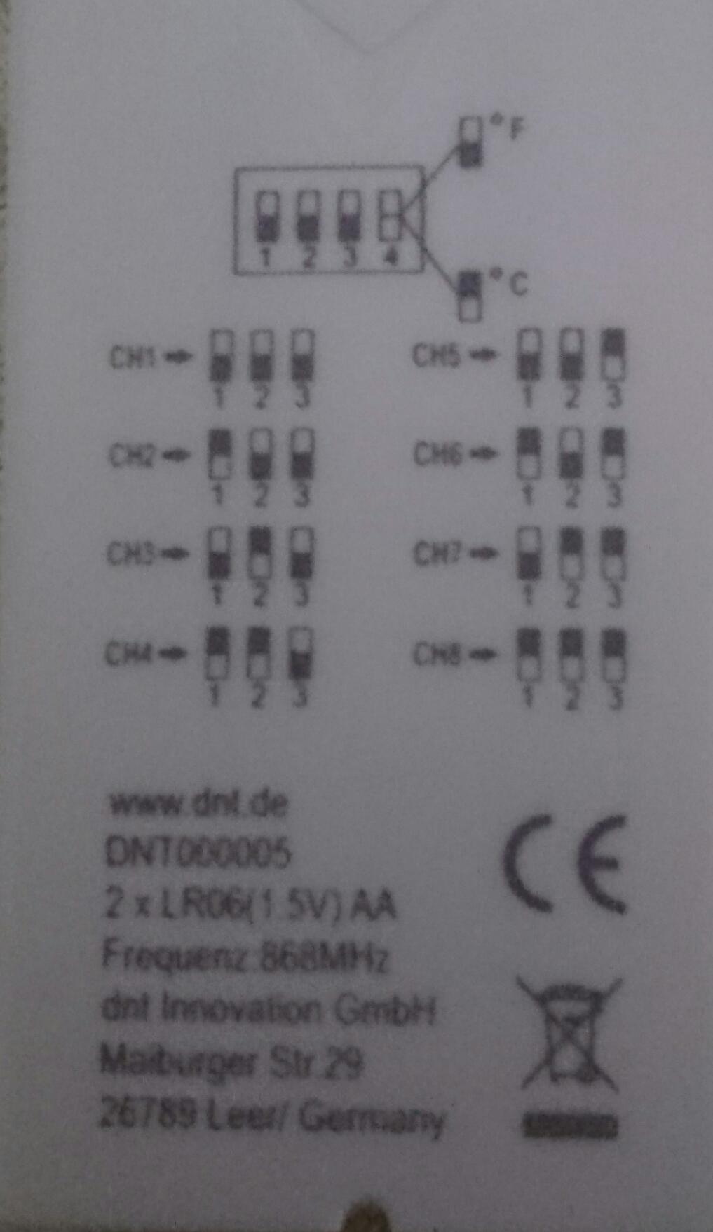

So wie ich es verstanden habe, sind das die Sensoren:
Drei zusätzliche externe Thermo-/Hygrosensoren (DNT000005) zum kabellosen Übertragen von Temperatur- und Luftfeuchtedaten (rH) an Ihre Funk-Raumklimastation dnt RoomLogg PRO, ELV RS500 sowie an Ihre WiFi-Wetterstation dnt WeatherScreen PRO = HP2551/HP1000SE Pro.
Temperaturmessbereich: -40 bis +60°C / Auflösung 0,1°C / Genauigkeit ± 1 °C
Luftfeuchtigkeitsmessbereich (rH): 10-99% / Auflösung 1% / Genauigkeit ± 5%
Displayanzeige mit der aktuellen Temperatur, Luftfeuchte (rH) und Kanalnummer (DNT000005)
Funktionsradius des Senders bis ca. 100 m im freien Gelände
Funkfrequenz: 868 MHz
Einfache Einrichtung via DIP-Schalter (Kanal 1 bis 8) auf Geräterückseite
Sensor kann aufgestellt oder aufgehängt werden
Stromversorgung: je 2x Mignon-Batterie (AA) / nicht im Lieferumfang enthalten / Laufzeit bis zu 12 Monate
Integrierter DCF77-Empfänger
Schutzart: IPX3
Kunststoffgehäuse, weiß
Abmessungen (B x H x T) je Sensor: 40 x 120 x 18 mm
Gewicht je Sensor: 45 g

In den Fragen zum Produkt bei Amazon gibt es bzgl. DCF77 eine Erklärung:
F:Teilweise zeigen die produktbilder "mit dcf77". wird diese version geliefert und was hat das zu bedeuten?
A: Es werden die Sensoren mit dcf ausgeliefert. Diese versorgen die roomlogg pro mit der richtigen Uhrzeit.
Da die HP2551C die Uhrzeit via NTP erhält, wird es die Zeiten der Sensoren wohl ignorieren. Wobei ich das vielleicht doch mal testen werde.
