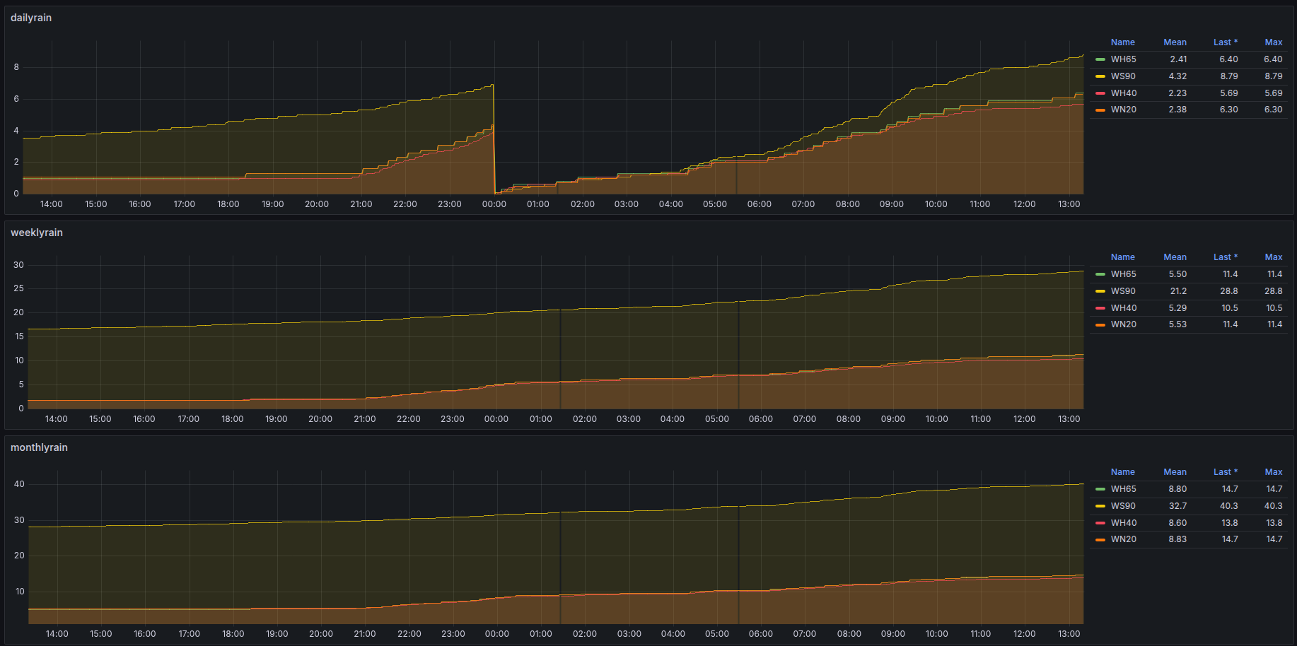

Und: ist er so gut wie der WH40?
Das kann und will ich nicht abschliessend beantworten.
Was ich aber zumindest bei mir feststellen kann: die gemessenen Werte sind bisher identisch zu denen meines WH65.
Zwar kann es wegen unterschiedlicher Kipploeffelgroesse durchaus mal zu kleineren Unterschieden kommen. Die gleichen sich aber zumindest hier im Betrachtungszeitraum (seit dem 20.10.) immer wieder aus. Hier die Grafik (notfalls in einem neuen Tab oeffnen):
In der max-Spalte steht der aktuelle Wert - fuer WN20 und WH65 sind diese aktuell fuer den Tag leicht unterschiedlich. In der Wochen- und der Monatsgrafik jedoch identisch.
BTW: Der Rain Gain ist hier fuer WH40H und WH65 1.0 und fuer den WS90: 0.65/0.80/0.90/1/1.
Im Allgemeinen wird der WH40H als Referenz betrachtet - von allen Regensensoren von Ecowitt gilt der als der Genaueste.
