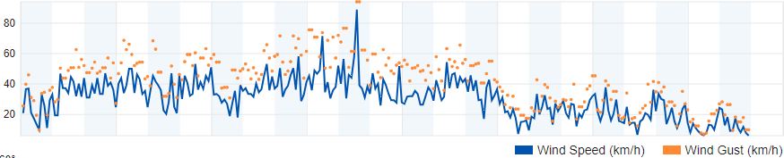

Selbst hier in den Alpen sind manche Täler vom Tief Zoltan gut erwischt worden. Hier gab es durch die leicht nördliche Komponente in der Strömung einen Föhneffekt, so das der Höhenwind runtergemischt wurde. Herausgekommen ist ein für ein inneralpines Tal veritabler Sturm:
Mein WS90 hat gute Arbeit geleistet würde ich sagen. Da auch einige Äste und viel Reisig rumflog sowie von der Soundkulisse würde ich die gemessene Windgeschwindigkeit als passend einschätzen. Also bisher kann ich sagen, das der Windmesser auch höhere Windgeschwindigkeiten bis an die 100Km/h (max. gemessen 94Km/h) gut verpackt.

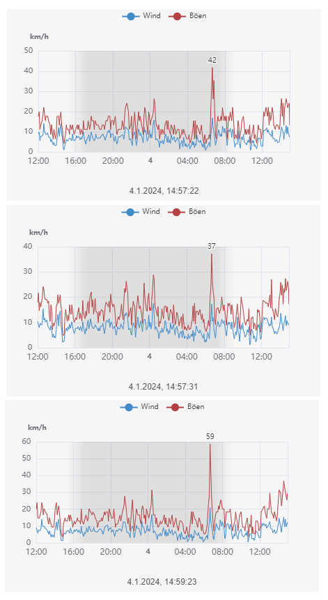

Oben: Wind/Böen einer ws2800 von LaCrosse
Mitte: Wind/Böen einer WS90
Unten: Wind/Böen einer WS68
Im Tagesmittel (Wind) unterscheiden sich ws2800 und WS68 um +- 0,2km/h, die WS90 liegt gut 1-2km/h darüber (Durchschnittswerte im Beobachtungszeitraum 4-9km/h)
Den Unterschied bei den gemessenen Böen der beiden Schalenanemometer (ws2800/WS68) erkläre ich mir damit, dass die WS68 als Böe die höchste Windgeschwindigkeit eines 1-Sekunden Intervalls ermittelt (wiki/doku.php?id=wiki:wetterstationen:e ... _windwerte), bei der ws2800 habe ich 11 oder 13 Sekunden im Kopf. Ein so großer Unterschied bei den Schalenanemometern, wie im Bild, ist nicht die Regel, tritt aber immer wieder mal auf.
Mein Fazit zur eigentlichen Frage zur Genauigkeit der Böenmessung ist: ich bin davon überzeugt, dass die WS68 korrekte und nachvollziehbare Werte ausgibt, allerdings muss man Wissen, dass die Böen in einem 1-Sekunden-Intervall ermittelt werden, was eine Vergleichbarkeit mit anderen Geräten, die andere Intervalle benutzen, unmöglich macht. Ein einzelner, sehr kurzer Stoß, z.B.: von einer Verwirbelung, wird mit dem Sensor wohl entsprechend erfasst.

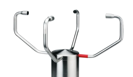

bitte auch noch beachten, dass ein Ultraschall-Anemomter 3D-Komponenten berücksichtigt, die ein Schalenanemometer designbedingt nicht messen kann.
mitschke
- Beiträge: 245
- Hat sich bedankt: 10 mal
- Danksagung erhalten: 23 mal
Re: Windmesser WS68 - Frage zur Genauigkeit der Böenmessung
Das trifft aber auf WS80 und WS90 konstruktionsbedingt nur in äußerst eingeschränktem Ausmaß zu, bei einer solchen Konstruktion viel eher:
Hinzu kommt, dass die fehlende, dritte Dimension bei den Schalenanemometern, mit den beobachteten Messergebnissen bei den Böen >30km/h, mein WS90 im Vergleich noch viel schlechter aussehen lässt, als es ohnehin schon der Fall wäre.
