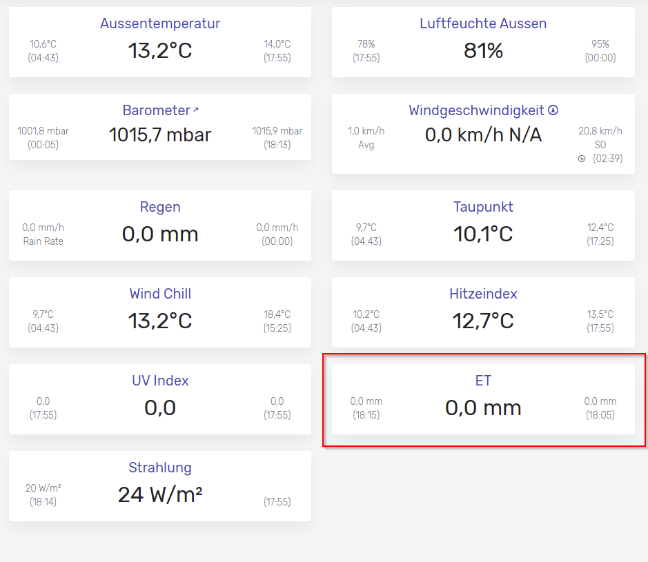

Daten werden hochgeladen, im Gegensatz zur Nexus habe ich 3 neue Werte, 2 sind mir klar, aber
was soll ET sein?

ET = Evapotranspiration
https://de.wikipedia.org/wiki/Evapotranspiration
Ich sehe, Du benutzt die neowx-material Skin - für die gibt es übrigens eine schöne Erweiterung - siehe unsere WiKi unter weewx (History - letztes Bild).
wiki/doku.php?id=wiki:software:weewx
