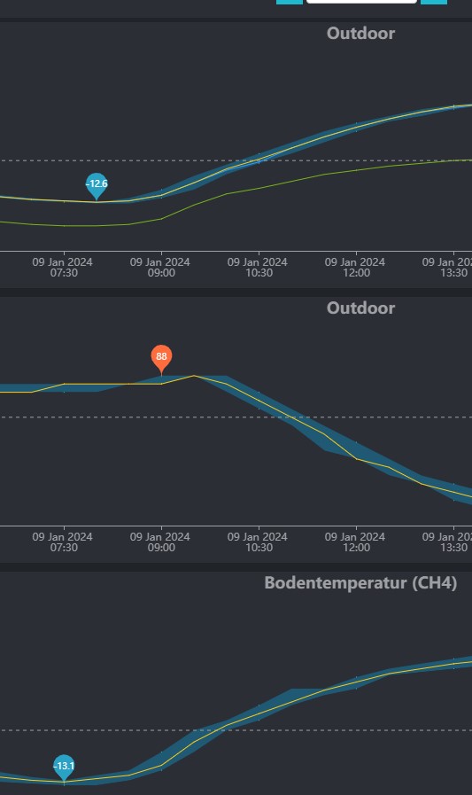

Beitrag von Peter_Silie »
However the screen display of the sensor might not work below 14F(-10C).
Das mit der LCD Anzeige gilt dann aber nur für den Außensensor? Aber die Konsole zeigt dann unter (über?) -10° C an?

#19
Beitrag von Peter »
Peter_Silie hat geschrieben: 03 Sep 2024, 10:28 However the screen display of the sensor might not work below 14F(-10C).
Aber natürlich, siehe hier:
Screenshot 2024-09-03 110622.jpg (49.8 KiB) 3048 mal betrachtet
