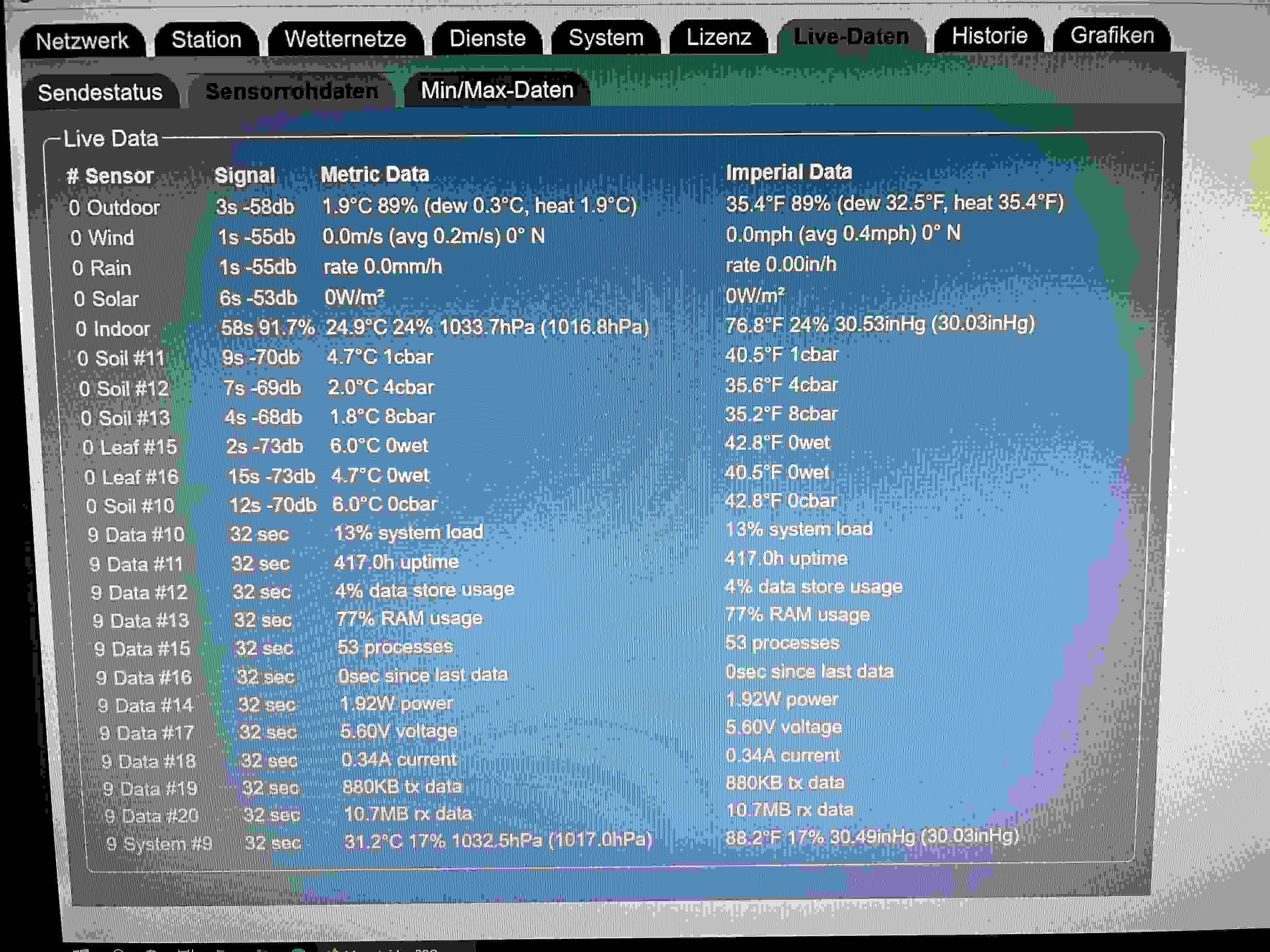

Hallo Robin,
mir ist noch was eingefallen. Gehe bei der Meteobridge mal auf
Station - primäre Station
und sieh nach, was unten bei "Sensorkonfiguration" eingetragen ist.
Dort ist mit Sicherheit an erster Stelle eingetragen
Integrierte Sensoreinheit (ISS)
und nun kommt es ganz darauf an, was Du an 2. Position (als Transmitter 2)gewählt hast.
Das muss natürlich genau deiner vorhandenen Station entsprechen. Was steht dort bei Dir?
Nachtrag:
Ich muss mich zunächst dahingehend korrigieren:
nämlich der mit ID=13
Der hat nämlich laut Deiner Grafik nicht ID=13 , sondern vermutlich ID=5, ich habe mich da etwas täuschen lassen. Dies wiederum könnte darauf hindeuten, dass Du bei Transmitter#2 eine falsche Station eingestellt hast.
@LE-Wetter zur Info:

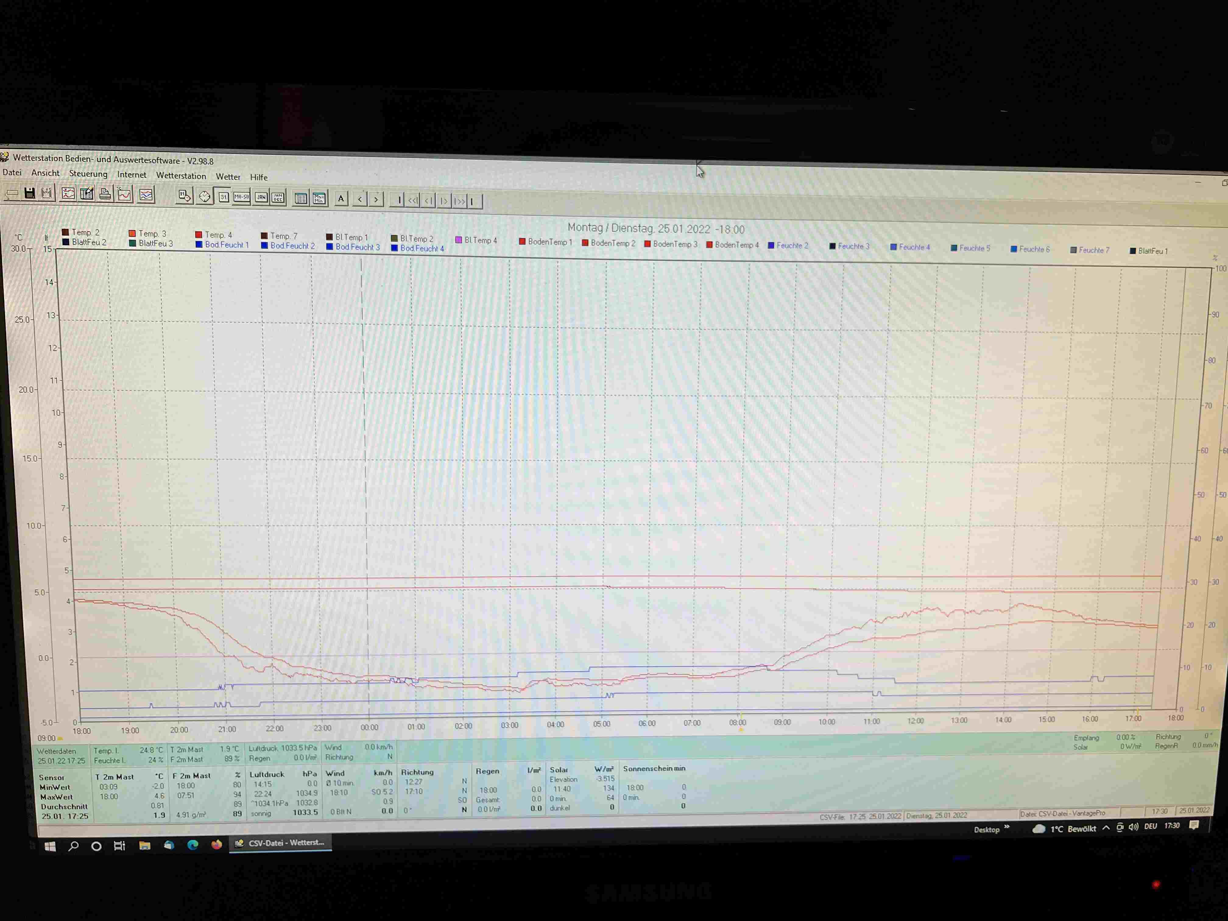

Bei Verwendung der Meteobridge, kann man dem Sensor in WSWIN nicht eine beliebige ID zuordnen, denn die import.csv wird ja von der Meteobridge erzeugt und die wählt die ID so, wie sie es für "richtig" hält und genau die muss man in WSWIN anhaken, sonst werden die Sensordate zwar übertragen, aber nicht angezeigt.
Robin

Hallo, Werner Danke für den Tipp.
Habe mal nachgeschaut und mir ist aufgefallen das dort diese Temperatur & Bodenfeuchte Station gar nicht aufgelistet ist.
(Unter den Sensorrohdaten #2 wechselt alle 5Sek der Temperatur wert von allen 4 Fühlern durch)

Hallo Werner vielen Dank für deine Hilfe habe jetzt die Station unter #2 als Blatt & Bodenfeuchtesensor angelegt. Ich habe 4 Temperatursendoren und 4 Feuchtesensoren an der Station angeschlossen. Aber leider bekomme ich immer noch unbrauchbare Werte ausser von 2 Sensoren :(

ich kann Dein Problem nicht ganz nachvollziehen, denn Du erhältst doch z.B. folgende Werte:
Soil 10 --- 6 Grad
Soil 11 --- 4,7 Grad
Soil 12 --- 2.0 Grad
Soil 13 --- 1,8 Grad
Und was mit den Feuchtesensoren ist, kann ich nicht erkennen. Da müsste jemand ran, der diese Konstellation kennt. Vielleicht sind sie nur, wie auch immer, falsch angeschlossen.
