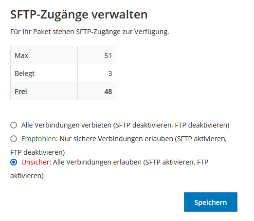

Oliver HH hat geschrieben: 08 Jun 2021, 19:58 FTP und SFTP sind aktiviert.
Und du bist ganz sicher? - Also der Haken steht hier bei "Unsicher"?(also ganz unten?) Ich schließe nämlich auf die Antwort des Supports, dass es anders ist bei dir.

LE-Wetter hat geschrieben: 09 Jun 2021, 09:42
Hast du die Antwort per Mail oder per Telefon erhalten
Der Support von Starto ist via Email...

Wie habt Ihr das denn gelösst, wenn Ihr Daten von z.B. dem DWD vom Server zieht (opendata.dwd.de) und die dann auf Eure Seite hochlädt? SFTP PHP Scriptbeispiele? Ist einer von Euch bei Strato und nutzt auch PHP Scripte für FTP/SFTP upload u.ä.?
Es hat jetzt jahrelang problemlos mit FTP funktioniert, dann im März das erste mal, dass Strato auf SFTP umgestellt hatte und meinen Haken bei FTP rausgenommen hatte. Das konnte ich noch fixen, in dem ich den Haken wieder ganz unten gesetzt hatte.
Aber jetzt auf einmal (27.04. 12:00) tote Hose...
Gruss Oliver
