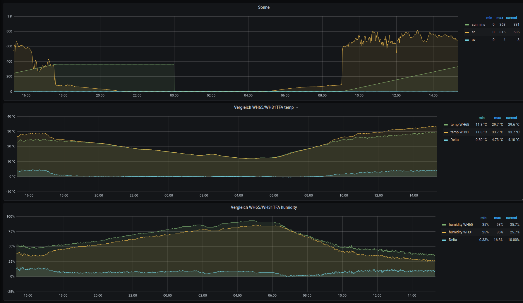

Denn auch ich suche schon laenger nach einer bezahlbaren Loesung - das Barani ist mir schlicht zu teuer und das TFA-Shield taugt - nach eigenen Versuchen - leider nicht als Sonnenschutz (+5k bei direkter Sonneneinstrahlung). Das Ecowitt-eigene RS-00001 habe ich zwar hier aber mangels Vertrauen und fehlender Befestigungsmoeglichkeit nicht in Betrieb.
Siehe aktuelle Grafik als Vergleich von TFA-Gehaeuse und Original WH65 Y-Wing-Kombisensor vom 05.06.21 15:20 anbei:
