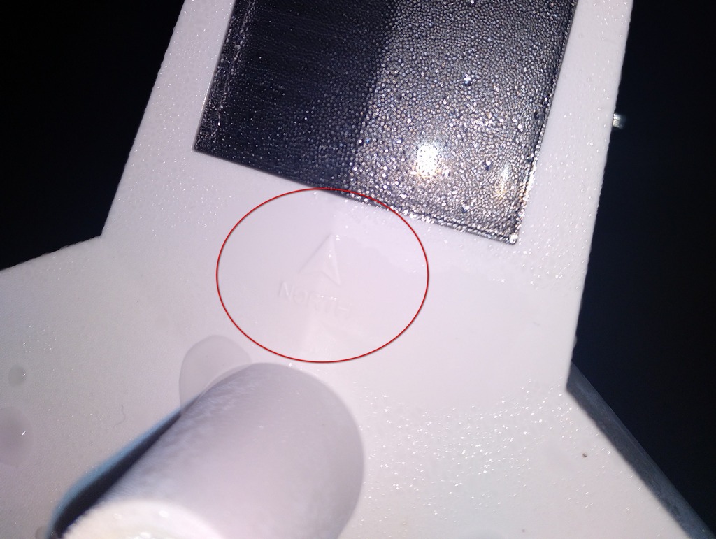

Das spitze Ende des Pfeiles auf dem Y-Sensor muss nach Norden zeigen. Damit ist der Regenmesser auch auf der noerdlichen Seite.
Siehe Anlage.
Siehe Anlage.

- wh65north.jpg (163.63 KiB) 1707 mal betrachtet
