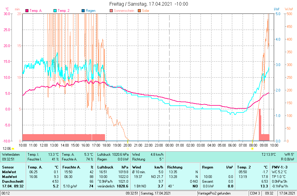

mir ist (erst jetzt) eine Eigenart bei der Darstellung der Sonnenscheindauer aufgefallen. Habe die Funktion seit Januar.
Kann es sein, dass die Zeit mit 5 Minuten-Dauer startet und dann im 1 Minuten-Takt weiter speichert? So sieht es jeden Tag aus, wenn die Sonne scheint. :-Su
Ich habe den shortscreen mal angehängt.

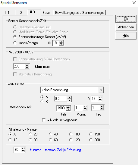

Was steht denn bei dir unter Wetterstation-Spezial Sensoren#3 unten für eine Zeit?

dort steht A und 60 Minuten.
Zu meiner Schande muss ich gestehen, dass mich Werners Frage, ob ich die Aufzeichnung angehalten habe, geweckt hat. Nun kann ich die Zeit umstellen und beide auf 1 Minute setzen!
