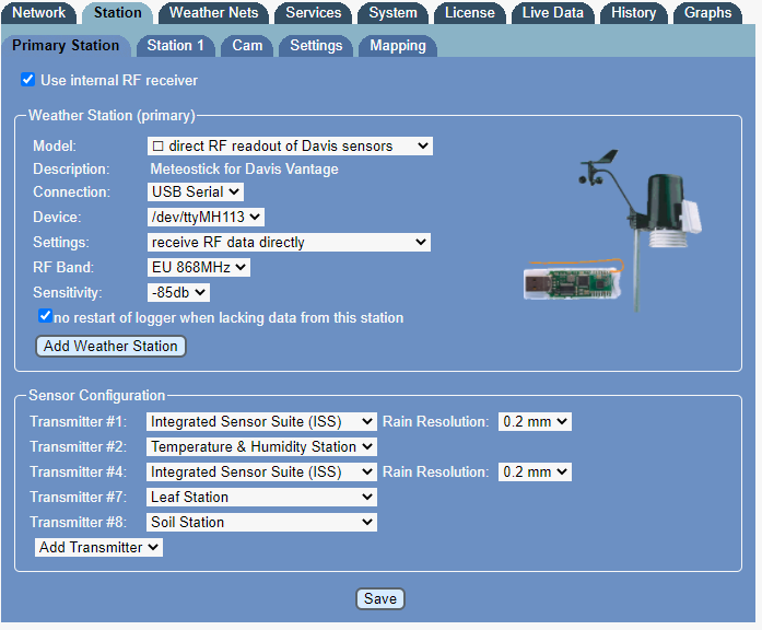

@Michael,
manche mal folgendes: stelle die Senitivity auf -60 oder -55 db
Meteobridge PRO.png (55.89 KiB) 2501 mal betrachtet
und nach ca. 15 Minuten wieder zurück.
Meiner Erfahrung nach, ist ein Wert größer -85 db kontraproduktiv.
Der Empfang wird bei mir dann viel schlechter.
Werner
