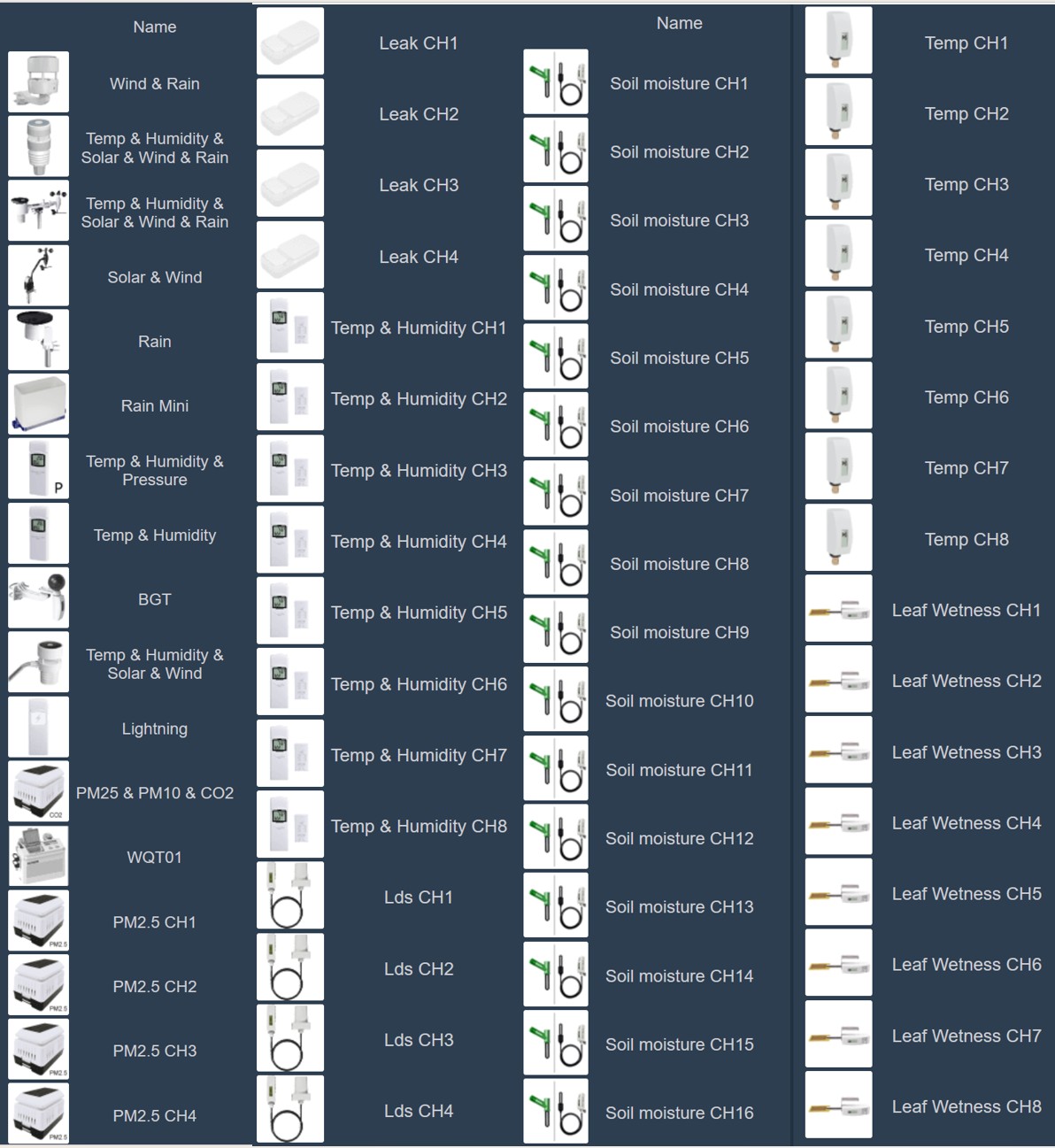

die Entscheidung lautet wohl: alles auf vier
=> die API Doku for get_sensors_info?page=x muss auf die neuen Einstellungen angepasst werden.
ich hoffe, dass das alles in einem Rutsch für die Konsolen mit http API kommt
Die Aufteilung ist jetzt
page1:
die Kombisensoren 85,90,65,68, WH40, WN20, die Aussen- und Innen T/RH, WN38 (BGT), WS80, WH57, AQIN (CO2 5/7-in-1), [WQT01], WH41,
page 2:
WH55, WH31, WH54 (LDS)
page 3:
WH51/WH52
page 4:
WN34, WN35
+/- 16 pro Seite
übersichtlicher ist das schon ... - aber lästig für die nachgeordneten Anwendungsprogramme
EDIT: WH57 in die page 1 -Zeile hinterm WS80 eingefügt - hatte ich vergessen
Zuletzt geändert von Gyvate am 25 Mär 2026, 10:06, insgesamt 1-mal geändert.

bei der Seite 1 fehlte noch der WH57

Gyvate hat geschrieben: 24 Mär 2026, 23:34 bei der Seite 1 fehlte noch der WH57
der steht doch da unter "Lightning"?!
Linke Spalte, 11. Zeile.

ja, schon, aber nicht im Text ... 8-)
der hätte in die page 1 - Zeile im Post davor dazu gehört.
Habe das jetzt dort korrigiert.
