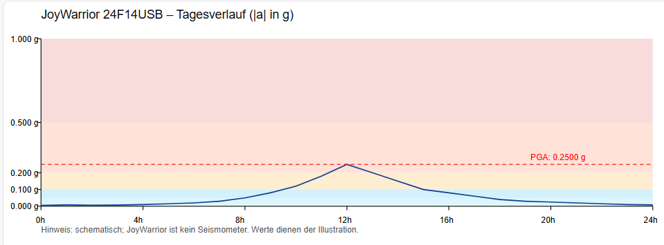

Ich habe die Aufgabenstellung heute auch nochmal den M365 Copilot vor die Fuesse geworfen.
Auch der hat ein auf den ersten Blick sinnvolles Programm erzeugt.
Hier der Prompt:
Schreibe ein Python-Programm, das den JoyWarrior 24F14USB Sensor über HID auslesen kann und die Möglichkeit hat, dieses Ergebnis mit einer Grafik (Erdbebenskala) lokal abzulegen.
Dabei soll sekündlich eine Messung vorgenommen werden und eine Grafik mit dem Verlauf der letzten Minute, der letzten Stunde und der letzten 24 Stunden erzeugt werden.
Optional sollen diese erzeugten Dateien mittels FTP an ein benutzerdefiniertes Ziel hochgeladen werden.
Dieses Python Programm soll möglichst nur Standard-Bibliotheken nutzen und sowohl unter Linux als auch unter Windows laufen.
Ergebnis:

# SVG-Erzeugung (nur Standardbibliothek, keine externen Pakete)
def make_svg_timeseries(t_s: List[float], a_g: List[float], window_label: str, out_file: str) -> None:
    Erzeugt ein schlankes SVG mit Zeitreihe |a|(g) und schematischen PGA-Bändern.
    width, height = 900, 320
    padding = 50
    # Schwellen (schematisch)
    thresholds = [0.01, 0.05, 0.10, 0.20, 0.5, 1.0]
    colors     = ["#9be7ff", "#73d6ff", "#4fc3f7", "#ffb74d", "#ff8a65", "#e57373"]
    # Achsenbereiche
    x_max = max(t_s) if t_s else 60.0
    y_max = max([max(thresholds), (max(a_g) if a_g else 0.0)]) * 1.15
    def x_map(x): return padding + (x / max(1e-9, x_max)) * (width - 2*padding)
    def y_map(y): return height - padding - (y / max(1e-9, y_max)) * (height - 2*padding)
    # Header
    ts = dt.datetime.now().strftime("%Y-%m-%d %H:%M:%S")
    svg = [
        f'<svg xmlns="http://www.w3.org/2000/svg" width="{width}" height="{height}">',
        f'<rect x="0" y="0" width="{width}" height="{height}" fill="white"/>',
        f'<text x="{padding}" y="24" font-family="Arial" font-size="16" fill="#111">'
        f'JoyWarrior 24F14USB – Verlauf {window_label} (|a| in g)</text>',
        f'<text x="{padding}" y="{height-10}" font-family="Arial" font-size="11" fill="#555">'
        f'Zeit: {ts} • Hinweis: schematisch, JoyWarrior ist kein Seismometer.</text>',
    # Hintergrund-Bänder
    y_start = 0.0
    for t, c in zip(thresholds, colors):
        y1 = y_map(y_start)
        y2 = y_map(t)
        h  = y1 - y2
        svg.append(f'<rect x="{padding}" y="{y2}" width="{width-2*padding}" height="{h}" fill="{c}" opacity="0.25"/>')
        y_start = t
    # Achsen
    svg.append(f'<line x1="{padding}" y1="{height-padding}" x2="{width-padding}" y2="{height-padding}" stroke="#000"/>')
    svg.append(f'<line x1="{padding}" y1="{padding}" x2="{padding}" y2="{height-padding}" stroke="#000"/>')
    # Y-Ticks
    for t in thresholds + [round(y_max, 3)]:
        y = y_map(t)
        svg.append(f'<line x1="{padding-5}" y1="{y}" x2="{padding}" y2="{y}" stroke="#000"/>')
        svg.append(f'<text x="{padding-40}" y="{y+4}" font-family="Arial" font-size="11" fill="#000">{t:.3f} g</text>')
    # X-Ticks (5 Ticks)
    for frac in [0.0, 0.25, 0.5, 0.75, 1.0]:
        x = x_map(x_max*frac)
        svg.append(f'<line x1="{x}" y1="{height-padding}" x2="{x}" y2="{height-padding+5}" stroke="#000"/>')
        svg.append(f'<text x="{x-10}" y="{height-padding+20}" font-family="Arial" font-size="11" fill="#000">{(x_max*frac):.0f}s</text>')
    # Kurve
    if t_s and a_g:
        points = " ".join([f"{x_map(x)},{y_map(y)}" for x, y in zip(t_s, a_g)])
        svg.append(f'<polyline points="{points}" fill="none" stroke="#0b3d91" stroke-width="1.5"/>')
        pga = max(a_g)
        y_pga = y_map(pga)
        svg.append(f'<line x1="{padding}" y1="{y_pga}" x2="{width-padding}" y2="{y_pga}" stroke="red" stroke-dasharray="5,4"/>')
        svg.append(f'<text x="{width-padding-160}" y="{y_pga-6}" font-family="Arial" font-size="11" fill="red">PGA: {pga:.4f} g</text>')
    svg.append('</svg>')
    with open(out_file, "w", encoding="utf-8") as f:
        f.write("\n".join(svg))

Dabei werden SVG-Dateien lokal abgelegt, die optional auch per FTP hochgeladen werden koennen.
