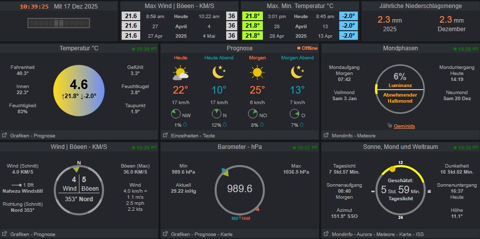

Unter Prognose steht immer OFFLINE. Habe underground dort stehen. Aber Underground ist immer online.
woran kann das liegen ?
Beiträge: 4530
Danksagung erhalten: 661 mal
Re: Installation von PWS Dashboard
#237
damit die Prognose via Weather Underground für Deinen Standort funktioniert, musst Du in den Settings im Reiter APIs & Keys Deinen WU API key eintragen und auch Deine WU Station-ID.
Wenn sich die Vorhersagedaten dann ändern und trotzdem weiterhin Offline angezeigt wird. ignorier es einfach.
API usw. alles gemacht schon seit einigen Tagen. Werte bleiben auf 24 Grad stehen. Aber egal.
