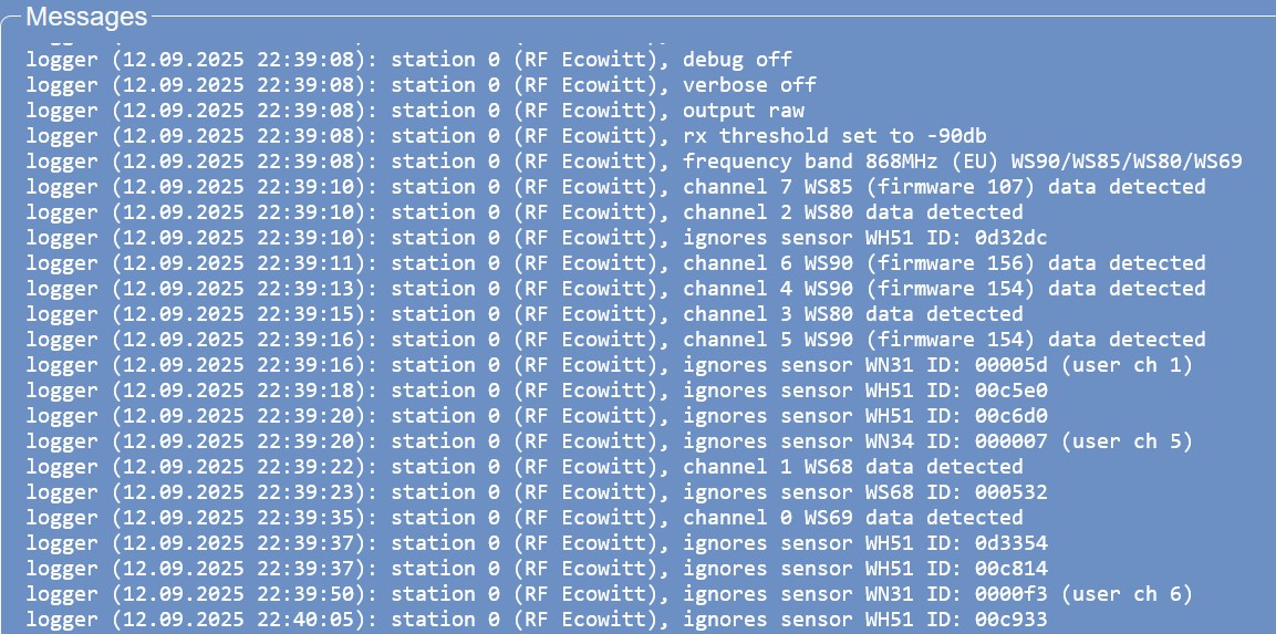

maximal acht (8) Sensoren können eingetrragen werden - selbst habe in meiner Testumgebung sieben eingetragen, was den MB Pro2 performancemässig an seine Grenzen bringt - d.h. das gilt als eine Station.
Obwohl MB im Prinzip bis zu 5 parallele Stationen unterstützt, bringt diese Variante (RF/SDR)den MB Pro2 bereits an seine Grenze; eine zweite Station schafft er dann nicht.
Ich habe auch eine RaspberryPi Installation von Meteobridge (RPi4B 2 GB), die locker vier Stationen mit sehr großer Sensorzahl "unbeeindruckt" verarbeiten kann. Hochperformant. Bei benötigter größerer Performance (mehrere Stationen, viele Sensoren, hohe Reaktionsgeschwindigkeit) sind nur die Raspi-Variante bzw die Meteobridge VM (128 GB) empfehlenswert.
Die MB Software frägt viele verschiedene Sensoren (WH31, WN34, WH51 ,,,) ab. Beispiel siehe nachstehendes Startup-Log
