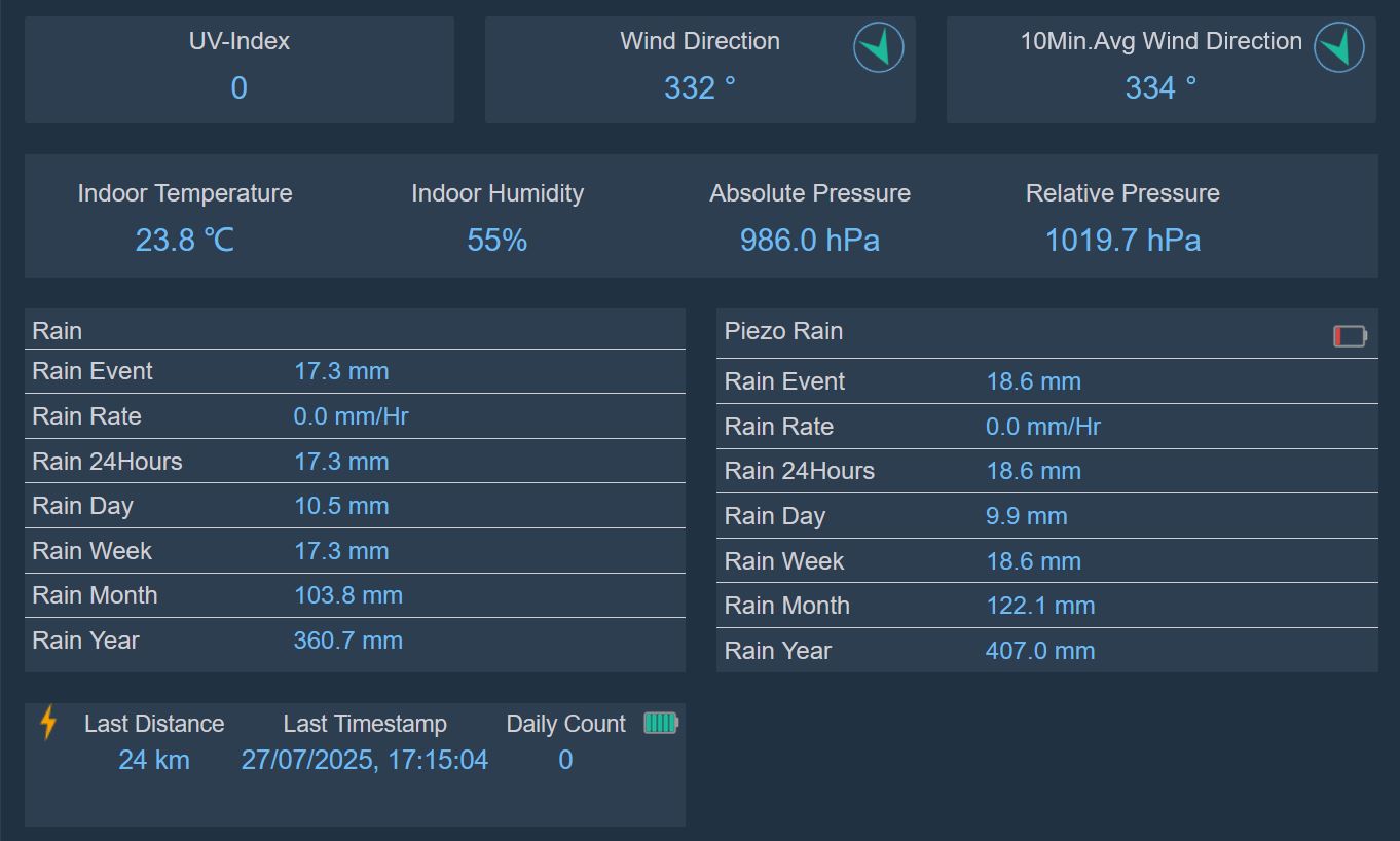

Changelog:
-Support WN20 sensor, Priority: WH40>WS69>WN20.
-Add the 10-minute average wind direction to the WebUI and Ecowitt Dashboard.
-Add last 24-hour rainfall to WebUI live data.
-Add RSSI signal strength to the sensor ID page.
- Unterstützt den WN20 Regenmesser - Anzeigepriorität (Sensorhierarchie): WH40 > WS69 > WN20
- 10 minütige durchschnittliche WIndrichtung wird im WebUI und auf ecowitt.net angezeigt
- Anzeige der Regenmenge der vergangenen 24 Stunden
- Hinzufügen der RSSI (Signalstärke) Anzeige der Sensoren im WebUI auf der SensorID Seite

Danke für das Update. Tatsächlich muss ich noch immer sagen das die 10 Minuten Durchschnitt bei der Windrichtung totaler Mist sind.
Es ist nur eine Anzeige die 10 Minuten verzögert das rumzappeln des Windsensors anzeigt und teilweise wild hin und her springt.
Es wäre doch viel geschickter, wenn dieser Wert wirklich einen Durchschnitt abbilden würde, welcher aus den einzelnen Werten gebildet wird, die der Windsensor angezeigt hat.
Unabhängig vom Wert der Geschwindigkeit, einfach die Richtung gemittelt und nicht einfach nachträglich dargestellt.
Das würde ich mir wünschen. Vielleicht kannst du das ja nochmal anregen beim Hersteller. Sonst eine tolle Weiterentwicklung der App.

kannst Du das mit Messreihen belegen ?
Dass der dargestellte 10 min Durchschnitt nicht die alle 4,75, 8,8, 16 Sekunden (je nach WIndsensor) vom Sensor übermittelten Richtungsdaten geteilt durch die Anzahl der übertragenen Messwerte in einem 10-Minuteninterall ist ?
Ich erkenne da auch keine Geschwindigkeitsabhängigkeit.

Belegen kann ich das nicht aber wenn es ein vernünftiger Durchschnitt wäre, würde der Pfeil nicht ständig um mehr als 90 Grad hin und her springen bei den Windwerten die ich auf dem First des Hauses in freier Umgebung messe. Da sollte man tatsächlich nochmal ran.
Bei Offizielle Berechnungen der durchschnittlichen Windrichtung, wird auch die Geschwindigkeiten mit einbezogen, wie ich es gelesen haben. Wusste nicht ob es hier auch der Fall ist?

kann man doch einfach feststellen - das WebUI auf den Bildschirm bringen und eine Kamera (z.B. Handy) eine Stunde lang mitlaufen lassen - und dann die jeweiligen Werte im Sensorübertragungsintervall abschreiben und nebeneinanderstellen. Da sieht man auch, wie die jeweiligen neuen Beiträge sich auswirken.
