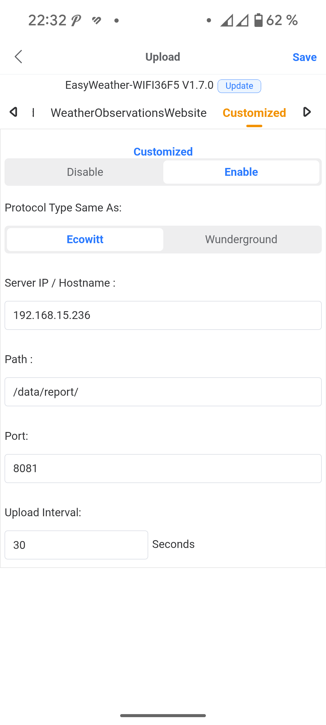

Hi Sven,
warum bei Dir das Schreiben der Konfiguration in die Konsole nicht klappt, kann ich leider nicht mitteilen.
Jedoch kannst Du die Einstellungen auch selbst per WS View Plus-App vornehmen.
Waehle dazu in der App die Konsole aus und gehe zum Punkt Customized.
Aktiviere dort dann bitte Enable und waehle als Protokoll Ecowitt aus.
Als Server IP/Hostname ist die IP-Adresse des FOSHKplugin hosts einzutragen.
Path sollte /data/report/ sein
Als Port muss der Port von FOSHKplugin angegeben werden - per default ist das 8080.
Als Uploadintervall darfst Du dann eine beliebige Anzahl von Sekunden einstellen. Ich mache 30 Sekunden - aber auch 60 Sekunden sind nicht falsch.

Hallo Oliver,
vielen Dank für die schnelle Antwort! Es funktioniert und ich hab auch schon die Weiterleitung zu Homeassistant via MQTT eingestellt. Jetzt muss ich nur noch alle Sensoren umbenennen und entsprechen zuordnen. Aber das wird eine Aufgabe für morgen.
