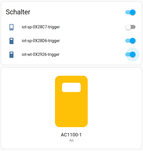

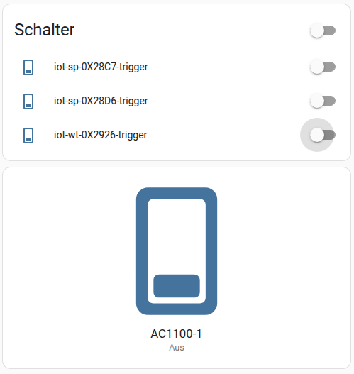

Der Nutzer muss nichts machen. Die Entitaeten "erscheinen" einfach so im Home Assistant. Es sind dann einfach irgendwelche Schalter. Eine Betaetigung dieser Schalter fuehrt dann zu einem Befehl an FOSHKplugin, das die entsprechenden Handlungen via http-Befehlen zum Gateway ausfuehrt. Also HA <-- MQTT --> FOSHKplugin <-- http --> Gateway <-- RF --> IoT-Device
So wie in den Bildern ist es hier aktuell realisiert.
