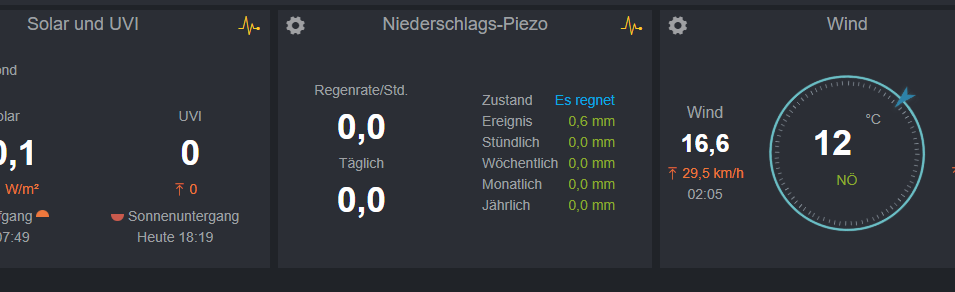

Ich bin neu hier im Forum, seit mehr als 30 Jahren in der Meteorologie verankert und habe mir Anfang Dezember mal die "neue" Station Wittboy WS90 von Ecowitt gegönnt.

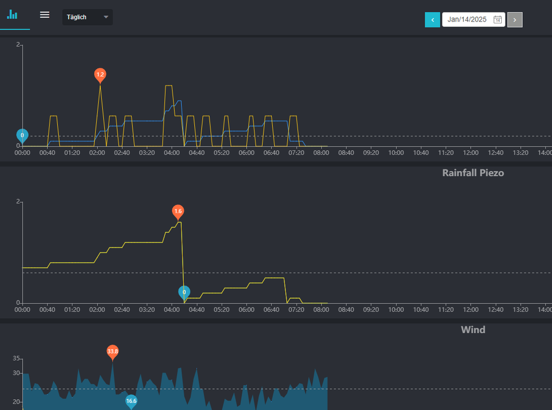

Hat bisher auf dem Dach auch präzise gearbeitet, aber seit drei Tagen wird nachts immer wieder Regen gemeldet, obwohl es total klar und trocken ist, selbst Tau gab es wegen des Windes in den vergangenen Nächten nicht.
Dennoch wird immer "es regnet" angezeigt und somit auch nach und nach eine kleine Regensumme aufgerechnet.
Kurios, dass es nur nachts auftritt, nicht aber tagsüber.
Könnte Staub dafür verantwortlich sein? Vogelk+++e schließe ich aus, da die nachts nicht fliegen und zudem Bird-Spikes angebracht sind.
Ich muss dann immer über den GW2000 die Werte zurücksetzen. Firmware Version ist die 14.4 --- so wird es mir zumindest angezeigt.
Vielleicht hat jemand diegleichen Erfahrungen schon gemacht.
Ich vermute Staub oder ähnliches, komm aber auch jetzt nicht mehr dran, um den Sensor zu putzen. Muss auf den nächsten Regen hoffen, der vielleicht um den 22.1. hier möglich ist, den letzten Regen gab es kurz vor Weihnachten.
Was sagt ihr zu diesem Problem?

Dachte nur, es würde etwas länger gut gehen. Bis vor drei Tagen war ja auch alles ok und bei den kurzen Schauern im Dezember hat die Einheit auch korrekt gemessen, wie umliegende Stationen zeigten.
Sahara-Staub ist hier ein echtes Problem, der ist jede Woche in der Luft und da vermute ich auch die Ursache. Oder ein Spike "vibriert",
"Normale" Stationen mit Anemometer und Kipplöffel geben hier nach nichtmal 6 Monaten durch den Staub den Geist auf. Alles bewegliche ist sinnlos, daher hab ich mich auch für die WS90 entschieden.
Dann werde ich demnächst mal aufs Dach, alles putzen, Update machen und mal sehen, wie lange es dann "hält"
"Es regnet" wird momentan immer noch angezeigt, aber es wird nichts mehr aufsummiert.

Ich habe das neue Modell mit der abgeschrägten Sensorplatte. Dachte erst, was das für ne schlampige Verarbeitung wäre, hab dann aber schnell rausgefunden, dass das normal ist und eben verhindern soll, dass Regen oder Feuchtigkeit stehen bleibt.
Also für mich sieht alles weiter nach "eingestaubt" aus. Nachts wird der Staub durch Feuchtigkeit schwerer und kann mit Wind dann vibrieren und Nieselregen simulieren. Ab 10:30 Uhr etwa war auch "Kein Regen" mehr im Display. Tagsüber ballert die Sonne voll drauf und trocknet den Staub rasch wieder, der dann leichter wird (und vermutlich auch nicht verklumpt).
Wie gesagt, an der Firmware kann es wohl nicht liegen, es lief ja bis vor drei Tagen alles perfekt, ohne nächtliche simulierten Regen und bei tatsächlichem Regen im Dezember wurde auch perfekt gemessen.
Also muss irgendwas mechanisches den Sensor "stören".
