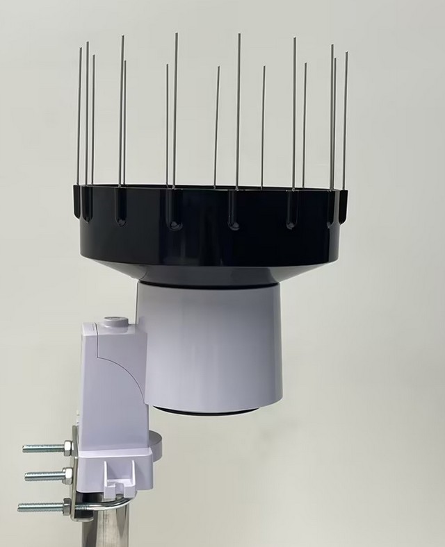

Re: neuer WH40H Regenmesser mit Regentrichter und erhöhtem Rand
Mittlerweile gibt es den neuen WH40H (H wie hoher Rand) auch im Verkauf bei Ecowitt.
https://shop.ecowitt.com/products/ecowi ... 4261511330 Den Trichter allein mit Vogelspitzen gibt es auch als Zubehör/Ersatzteil.

Habe mir 2 dieser neuen Trichter gekauft und heute auf meinen 2 Stationen montiert (Anmerkung: Im Gegensatz zum Eröffnungs-Postings hier, wird der neue Trichter nun incl. der Vogelabwehspitzen geliefert).
Dabei ist aufgefallen, dass die neuen Trichter etwas lockerer sitzen als die alten, d.h. wenn man den Trichter aufsetzt und in den Bajonett-Verschluss reindreht, so lässt er sich sehr leicht drehen, hab jetzt etwas die Befürchtung, dass bei starkem Wind sich ggf. der Trichter mit der Zeit lockert und irgendwann dann davonfliegt.
Habt ihr ähnliches bemerkt?
Und was meint ihr, ist mein Bedenken eher unbegründet oder sollte ich den Trichter doch noch irgendwie nachträglich gegen "aufdrehen" sichern?
Nachtrag:
Ich habe nun um den neuen Trichter, direkt oberhalb der "Nasen" mit denen er im Bajonett-Verschluss einrastet, 2 Lagen Isolierband rumgewickelt, nun sitzt er wieder fest auf den 3 Gummipuffern.
