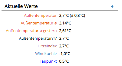

Wenn in der Seasons Skin die aktuelle Wertetabelle (das "Teil" links) nicht (ganz) gefüllt wird, dann sind entweder in der skin.conf oder in der index.html.tmpl (mit current.inc) die Sensoren ("observations") nicht definiert/aktiviert.
Das kommt auf die weewx-Version an; 3.9 bis 4.5 sind anders als 4.10 oder etwa 5.0

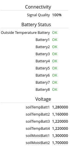

Habe hier quasi fast alles eingefügt, was früher unter field_map_extensions stand und die fehlenden Spalten erstellt, inkl. soilTempBattx und noch paar andere.
Bei
        batteryStatus1 = wh31_ch1_batt
        batteryStatus8 = wh31_ch8_batt
        outTempBatteryStatus = wh65_batt
wird der Batteriestatus links angezeigt. Nur die Spannungen von den WN34 leider noch nicht.
Und das ohne Hand an die ganzen conf, inc und tmpl unter "skins/Seasons/" anzulegen. Sobald die DB Daten hat, werden sie angezeigt und die Grafiken erstellt.

In den anderen Dateien (current.inc, hilo.inc usw.) braucht der Anwender nur die einzelnen Array-Zeilen ändern.
Im Auswertungsbereich ist nichts zu ändern:
Hier die Hilfe (in Englisch) zum Array = welche Sensoren angezeigt werden.

zum Array selbst - hier nur ein paar Einträge davon:
#set $observ = [('outTemp','#e85d0d','trend','1'),
('outTemp','#e85d0d','day','1'),
('outTemp','#e85d0d','yesterday','1'),
('outTemp','','wx_binding3','1'),
('heatindex','#b44242','current','1'),
  ('yearRain_2','','current','1'),
('- - - - - - - - - - - - - - - - - - - - -','','','3'),
($gettext('Data other'),'','','3'),
('outVaporP','','current','1'),
('outSVP','','current','1'),
('outMixingRatio','','current','1'),
('outEquiTemp','','current','1'),
('outThetaE','','current','1'),
('outHumAbs','','current','1'),
('boilingTemp','','current','1'),
Und damit kann man super einfach testen, ob es diesen Wert und/oder Mapping dazu gibt.
Wenn ein Wert dafür vorhanden erfolgt eine Darstellung, ansonsten nicht, außer man setzt in Array, dass keine Anzeige erfolgen soll.
z.B.: ('windchill','#4282b4','current','0'), damit erfolgt keine Anzeige für Windchill!
Der Array-Eintrag 3 ist für spezial-Darstellungen (andere Datenbank, Gestern, usw.) und muss überhaupt nicht benutz werden.
In der Regel sollte hier "current" stehen, für aktuell gelesenen Wert.

# The sensor status information is used in the sensor pages. These lists
# determine which database fields will be shown, as well as the order in
# which they will be displayed.
sensor_connections = rxCheckPercent, signal1, signal2, signal3, signal4, signal5, signal6, signal7, signal8
sensor_batteries = outTempBatteryStatus, inTempBatteryStatus, rainBatteryStatus, hailBatteryStatus, snowBatteryStatus, windB>
sensor_voltages = consBatteryVoltage, heatingVoltage, supplyVoltage, referenceVoltage

Klar, warum nicht. Aktuell laufen hier 2 Instanzen von WeeWX.
Was anderes, habe wie oben beschrieben soilTempBattx und soilMoistBattx in der skin.conf unter "sensor_voltages" hinzugefügt.
Jetzt kommt sowas:
Screenshot 2024-02-22 at 12-36-32 Test City.png (20.23 KiB) 3398 mal betrachtet
Zwei Stellen hinter dem Komma reichen eigendlich. :)
