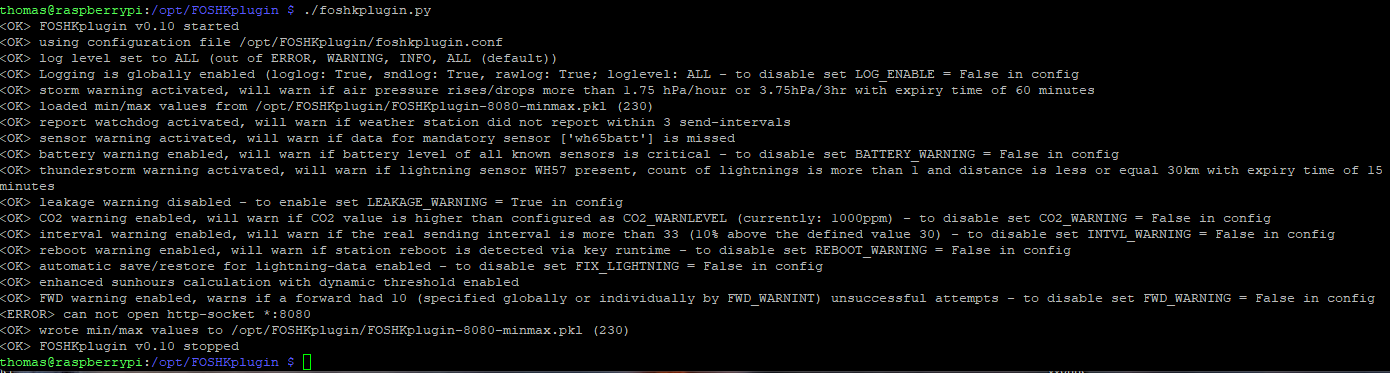

Am einfachsten laesst sich das realisieren, in dem man sich per ssh oder lokal an entsprechenden Geraet anmeldet und in das Installationsverzeichnis (default /opt/FOSHKplugin) wechselt, den ggf. laufenden Serviuce stoppt und FOSHKplugin manuell startet. Etwaige Fehlermeldungen sieht man dann sofort:
cd /opt/FOSHKplugin
sudo service foshkplugin stop
./foshkplugin.py
Was passiert, wenn Du hier klickst?
