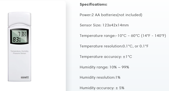

Für Angabe der Dimensionen ganz einfach Webshop von Ecowitt besuchen und Spezifikationen lesen.

stimmt nicht ganz - denn der OP hatte nach den Maßen des abgesetzten Sensors (Messfühlers) eines WH31(WH32)-EP gefragt. Es ging nicht um die Gehäusemaße sondern um die Länge und den Durchmesser des Messfühler-Endes. Mal im WiKi unter WH31 (bzw. WH32)-EP nachschauen.Ton_vanN hat geschrieben: 18 Mär 2023, 15:13 Für Angabe der Dimensionen ganz einfach Webshop von Ecowitt besuchen und Spezifikationen lesen.

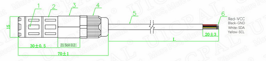

Dann stimmt wahrscheinlich diese Skizze besser.

Hallo Ton, vielen Dank für die Maßskizze!
Allerdings habe ich das Teil gerade eben geliefert bekommen.
Bei Ecowitt war dieser im Shop als WH31-EP ausgewiesen und bestellbar, geliefert wurde das Gerät als WN31-AS, auch mit dem SHT 35 Sensor, 8-Kanal.
Was hinter dieser Änderung der Typbezeichnung steckt weiß ich nicht.
Gruß Lutz
Nachtrag: So eine Skizze hatte ich bei ecowitt gesucht, war da aber nicht fündig geworden. Bei AliEx. hatte ich dummerweise nicht geschaut. Aber auch dort ist aktuell auf der NL-Seite nicht zu den Sensoren zu finden. Bei Temp. und Thermiometer kommt dort fogedne Anzeige: "Sorry, er werden geen resultaten gevonden voor uw verfijnde zoekopdracht."
