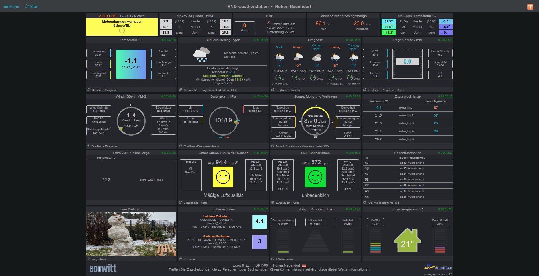

Weil ich dazu gerade per PM befragt wurde ...
Für alle Nutzer mit Ecowitt-Equipment eine Empfehlung für ein schnell einzurichtendes und durchaus ansehnliches Dashboard mit umfangreicher Sensorunterstützung auf Web-Basis:
Selbstverständlich funktioniert PWS Dashboard auch mit anderen Wetterstationen zusammen. Ich kenne aber nur das Zusammenspiel mit einem GW1000/DP1500 (was so aber auch mit einer HP2551-basierenden Station etwa der Froggit HP1000SE Pro klappt).
PWS Dashboard ist ein freies und für den Privateinsatz kostenloses Template zur Visualisierung der Daten einer lokalen Wetterstation. Es bietet Statistiken, Diagramme, Wettervorhersagen und - vorallem - die Visualisierung beinahe aller Sensoren des Ecowitt-Universums.
Zusätzlich lassen sich über PWS Dashboard auch verschiedene andere Dienste mit den Daten beliefern.

Ich habe die Seite aus diesem Beispiel jetzt mal unter https://wetter.phantasoft.de ins Netz gestellt. Da könnt ihr Euch selbst ein Bild von den grafischen Möglichkeiten machen.
Gruss, Oliver
(leider darf ich nicht alle Bilder anhängen, die ich gern zur Präsentation nutzen würde)
