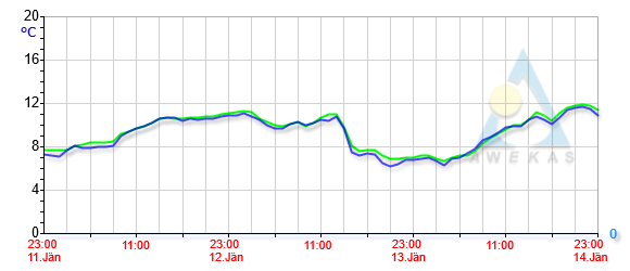

Also wegen einer Messtoleranz von +/- 1°C wirst du sicherlich nicht gesperrt, jetzt lasst doch mal die Kirche im Dorf, diese Messtoleranz haben so gut wie alle Hobbystationen und somit ist diese Toleranz auch bei Awekas "normal".
Du wirst dort beim Qualitätscheck ja nicht mit einer einzigen Station verglichen sondern mit etlichen Stationen in deinem Umkreis, davon wird ein Mittelwert erhoben und wenn sich deine Temperaturkurve im Bereich dieses Mittelwertes bewegt ist alles i.O.
Man will dort nur Stationen, die z.B. ihren Temperatursensor UNGESCHÜTZT in die Sonne knallen und dann bei voller Sonneneinstrahlung Temperaturen jenseits von 5-10°C ÜBER der Temperaturvergleichskurve liegen, herausfiltern.
Solche Situationen findet man z.B. permanent beim Wetternetzwerk Wunderground oder auch beim Netzwerk von Netamo, da findest im Sommer etliche Stationen die Temperaturen zwischen 40 und 50°C anzeigen und ich bin sehr froh, dass sowas bei Awekas nicht geduldet wird, denn solche Messwerte machen für mich ein Netzwerk völlig uninteressant, denn wenn ich Messwerte abrufe, dann sollten diese auch möglichst realitätsnah sein.
Deswegen MUSS ein Temperatursensor, UNABHÄNGIG von seinem Standort, IMMER in einen Strahlenschutzgehäuse/Wetterhütte verbaut werden, auch dann, wenn du ihn auf die Nordseite des Hauses hängst, denn auch da kommt zu irgendeinem Zeitpunkt mal die Sonne hin und wenn es nur durch Reflexion ist und dann schießt die Temperatur steil nach oben, weil du dann eben die Strahlungswärme der Sonnen messen tust und nicht die reine Lufttemperatur und das ist dann natürlich ein Grund, dass dein Temperatursensor irgendwann bei Awekas gesperrt wird, denn genau das will man dort, verständlicher Weise, NICHT!
Dein Kombisensor verfügt aber doch über einen Temperatursensor+Strahlenschutz, weswegen dann der Aufwand mit dem 2. ungeschützten Sensor an der Nordwand?
Du kannst den Kombisensor sehr wohl auf der Südseite platzieren, deswegen verfügt der Temperatursensor ja über einen Strahlenschutz, der ja genau das verhindern soll, dass die Strahlungswärme der Sonne auf ihn fällt.
Mein Wetterfrosch-Kollege aus meiner Nachbarschaft der betreibt 5 Kompaktstationen ähnlich deiner bestellten, d.h. Stationen mit Kombisensor, alle sind bei Awekas aufgeschaltet, alle stehen in der prallen Sonne und alle bestehen ohne Probleme den Qualitätscheck und das mit dem original verbauten Temperaturstrahlenschutz, d.h. ohne dass mein Kollege an den Stationen irgendetwas nachträglich verändert/verbessert hat.
Man darf halt nur den Kombisensor nicht direkt aufs Dach über die Dachziegel o.ä. montieren, da dieser Untergrund nach Sonnenuntergang noch lange Strahlungswärme abgibt und dann deine Station genau zu diesen gehören würde, die dann gleich mal diese 5°C zu hoch in den Abendstunden anzeigen würde und dann natürlich durch den Qualitätscheck fällt.
Aber du kannst doch gar nix verlieren, Awekas kostet ja nix, probiers doch einfach aus und wenn dein Sensor doch so bescheiden montiert wäre, dass er unrealistische Messwerte liefert und diese den Qualitätsansprüchen von Awekas nicht genügt, dann kannst dich ja dort immer noch wieder abmelden oder versuchen an der Messsituation etwas zu ändern, denn dein entsprechender Sensor wird ja primär erst mal temporär für 24h gesperrt und das auch nur wenn er merklich regelmässig zu sehr abdriftet, erst wenn du dich nicht um das Problem kümmerst, wird dann der entsprechende Sensor dauerhaft gesperrt.
D.h. wenn du gewillt bist, dir bei den Messwerten Mühe zu geben, dann kannst dich bei Awekas ohne Bedenken anmelden, wenn du aber keinen Wert auf Messwerte im besagten Toleranzbereich legst und du im Fall der Fälle auch keine Abhilfe schaffen willst, dann lass es sein dich bei Awekas anzumelden.
Das Gute bei Awekas ist jedoch, wenn du dort angemeldet bist, kannst auf deiner Stationsseite unter dem Button "Vergleich zu den Nachbarstationen" dir deine Messkurve im Vergleich zum Mittelwert der Nachbarstationen ansehen und dann siehst du selber gleich ob deine Messwerte passen oder zu sehr aus dem Ruder laufen und kannst ja dann selber reagieren bevor es zur Sperre des Sensors kommt (zum verdeutlichen, sehe dir z.B. mal eine Vergleichskuve einer meiner Stationen im Bildanhang an, die blaue Kurve ist meine Temperaturkurve, die grüne Kurve ist der Mittelwert aus 20 Nachbarstationen im 20km Radius)..
