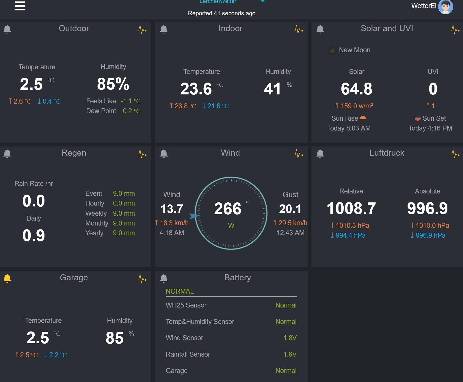

Frage zum korrekten Einstellen des Luftdruckes
Meine Messtation befindet sich auf 65m über Meeresspiegel und zeigt rel. 1008,7 hpa
Die nächste DWD Station Cottbus (69m über Null) ist ca. 45km entfernt und zeigt Luftdruck von rel. 1009,2 hpa
DWD Wetter Cottbus
DWD Beobachtungswerte aktuell
Die 1009,2 könnte ich an meiner Station übernehmen.
Außentemp. aktuell 2°C
Den Wert absolut und relativ kann ich in der Froggitstation nachjustieren.
Der aktuell angezeigte absolute Luftdruck von 996,9 hpa scheint mir nicht plausibel zusein
https://www.ecowitt.net/home/index?id=38381
Welchen Wert müsste ich dort eintragen ?
Kann mir jemand weiter helfen ? Mit den ganzen Online Umrechnern komme ich nicht klar, bzw. bekomme keine plausiblen Werte.

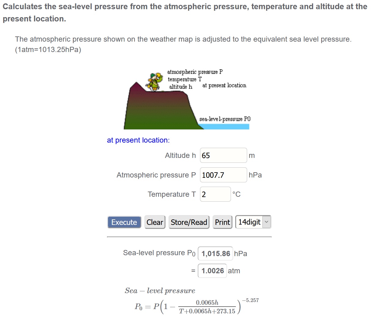

Sorry, ich weis immer noch nicht was ich dort für eine Zahl an Druck eintragen soll.
Den Druck von der nächsten DWD Station ? Denn der ist ja relativ genau.
Wenn ich dort die aktuellen 1007,7 eingebe kommen folgende Werte dabei raus.
Welcher davon ist den jetzt der absolute Wert, den ich eintragen muss ???
1015,86 klingt auch nicht plausibel.

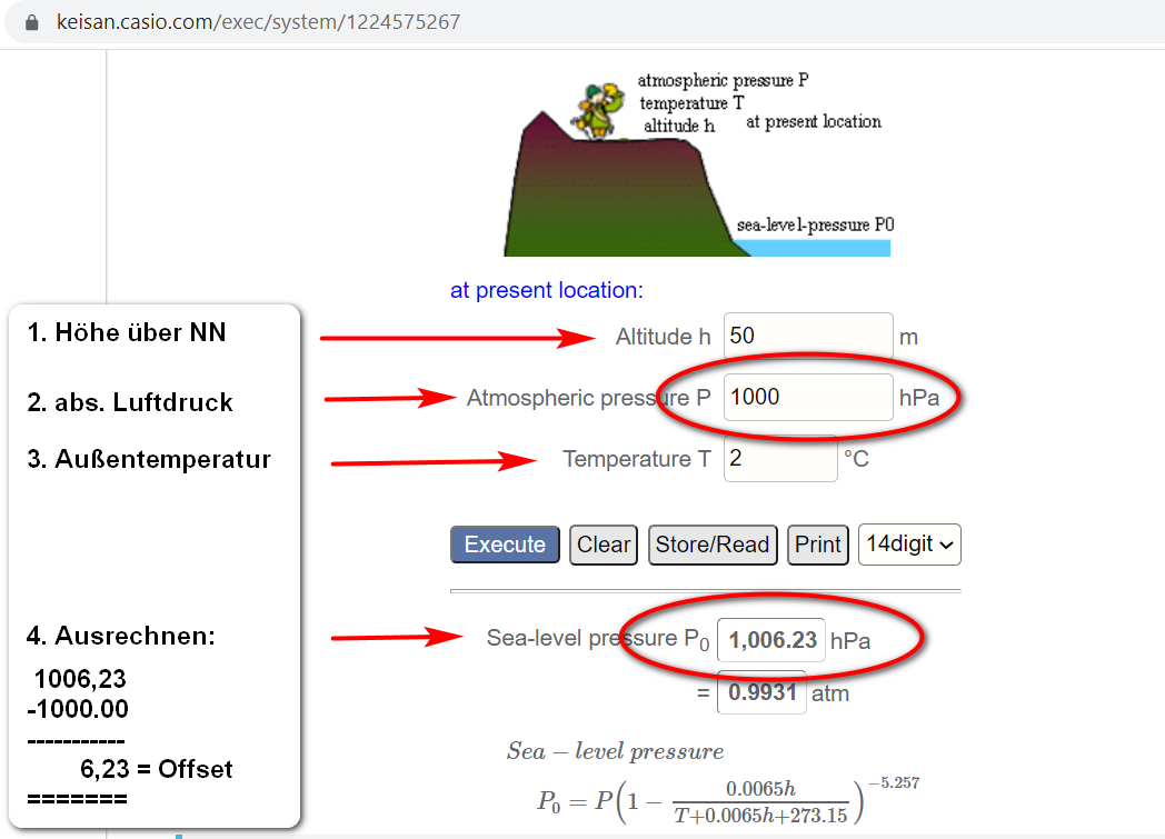

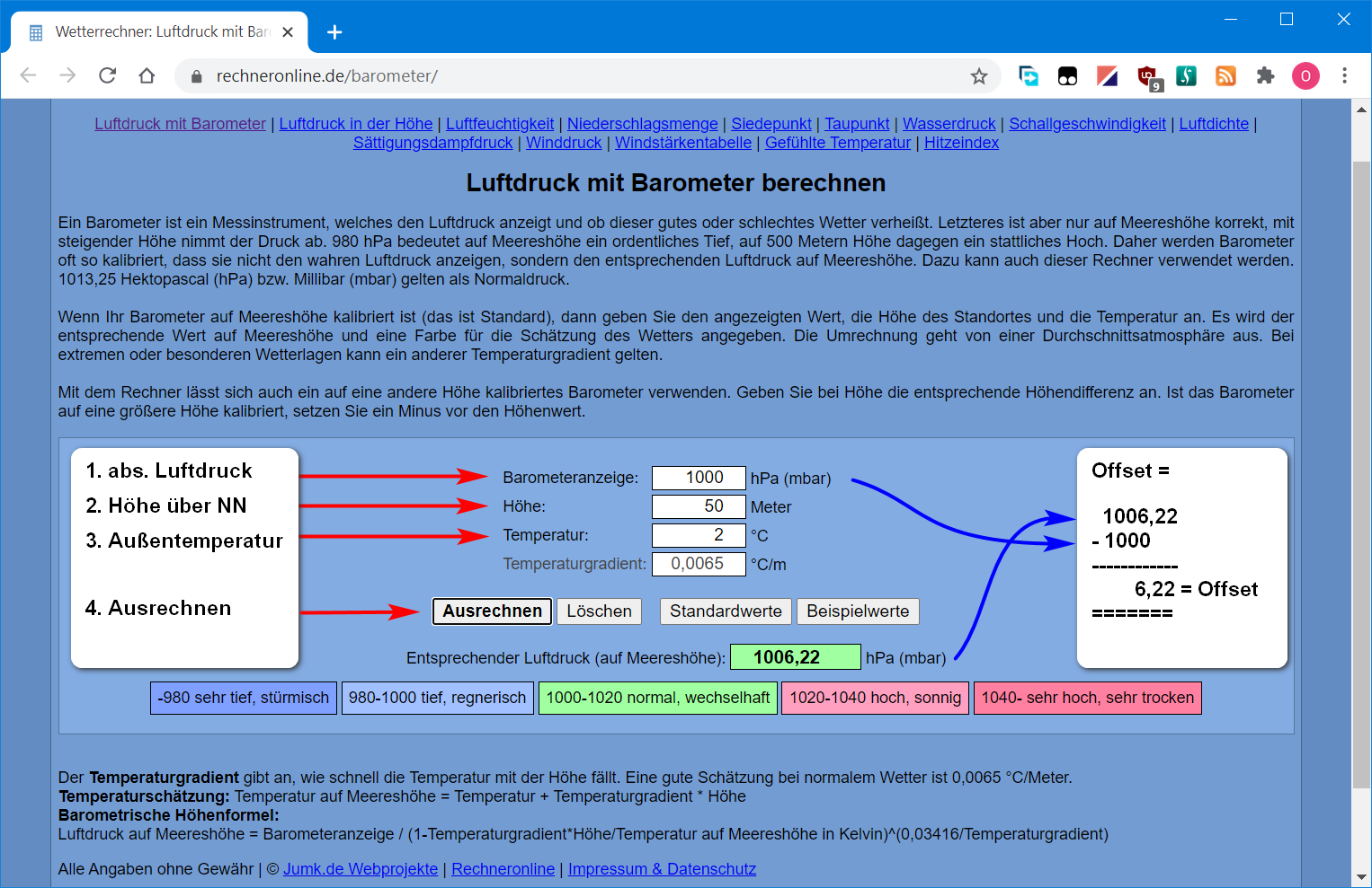

Auf der Seite https://keisan.casio.com/exec/system/1224575267 (alternativ auch auf der deutschsprachigen Seite https://rechneronline.de/barometer/) gibt man dazu
1. im Feld Altitude h die Hoehe des Barometerstandortes ueber NN an (Höhe)
3. traegt im Feld Temperature T die Aussentemperatur ein (Temperatur)
Nach Druck auf den Button Exec (Ausrechnen) findet sich im Feld Sea-level pressure P0 (Entsprechender Luftdruck auf Meereshöhe) dann der Luftdruck relativ zur Meereshoehe.
4. Schliesslich rechnet man noch den Wert aus
- Feld Atmospheric pressure P (Barometeranzeige)
und erhaelt als Ergebnis den Offset, den man Offset fuer den rel. Luftdruck in der Wetterstation eintraegt.
Dieser Offset kann positiv aber auch negativ sein - er muss mit (vorhandenem) Vorzeichen eingegeben werden.
Zum Vergleich:
Bei einer angenommenen Hoehe des Barometers von 50m ueber NN und einem abs. Luftdruck von 1000hPa ergeben sich bei den verschiedenen Messmethoden:
6,25 bei der Milchmaedchenrechnung mit Hoehe/8 --> 1006,25 rel Luftdruck
6.23 bei Eingabe von 2 Grad als Aussentemperatur --> 1006,23 rel Luftdruck
5.94 bei Eingabe von 15 Grad als Aussentemperatur --> 1005,94 rel Luftdruck
5.84 bei Eingabe von 20 Grad als Aussentemperatur --> 1005,84 rel Luftdruck
Die Unterschiede sind also gering.
Die Unterschiede werden jedoch groesser, wenn die angegebene Hoehe nicht korrekt ist.
Zwar kommt es auch hier nicht unbedingt auf den Zentimeter an. Aber eine um 10m falsche Angabe verfaelscht den Wert dann schon um 1,2hPa.
