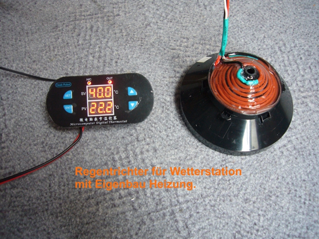

Ich habe folgende Anleitung (für eine Davis Station) leicht abgewandelt in meiner WH65 eingebaut - funktioniert hervorragend. Heizelement ist eine 15 Watt Heizschlange für Terrarien.
https://www.nimmervoll.org/wetter/stati ... izung.html
Ich habe allerdings keinen Schaum-Trichter eingebaut sondern habe die Heizschlange
einfach innen an der Wand des Regenmessers herumgewickelt und sichergestellt, dass die Wippe sich noch frei bewegen kann. Den Thermostat und den Schwellenwert für's Ein-/Ausschalten habe ich übernommen.
Sollte genau so für die WH40/DP80 funktionieren.

Wegen der relativ geringen Heizleistung der Heizschlange gibt es keinen messbaren Einfluss auf die Temperaturmessung des WH65 Kombisensors. Trotzdem ist es genug, um den Mechanismus nicht einfrieren zu lassen und auch Schnee im Trichter schmelzen zu lassen - wenn auch ein bisschen zeitverzögert.

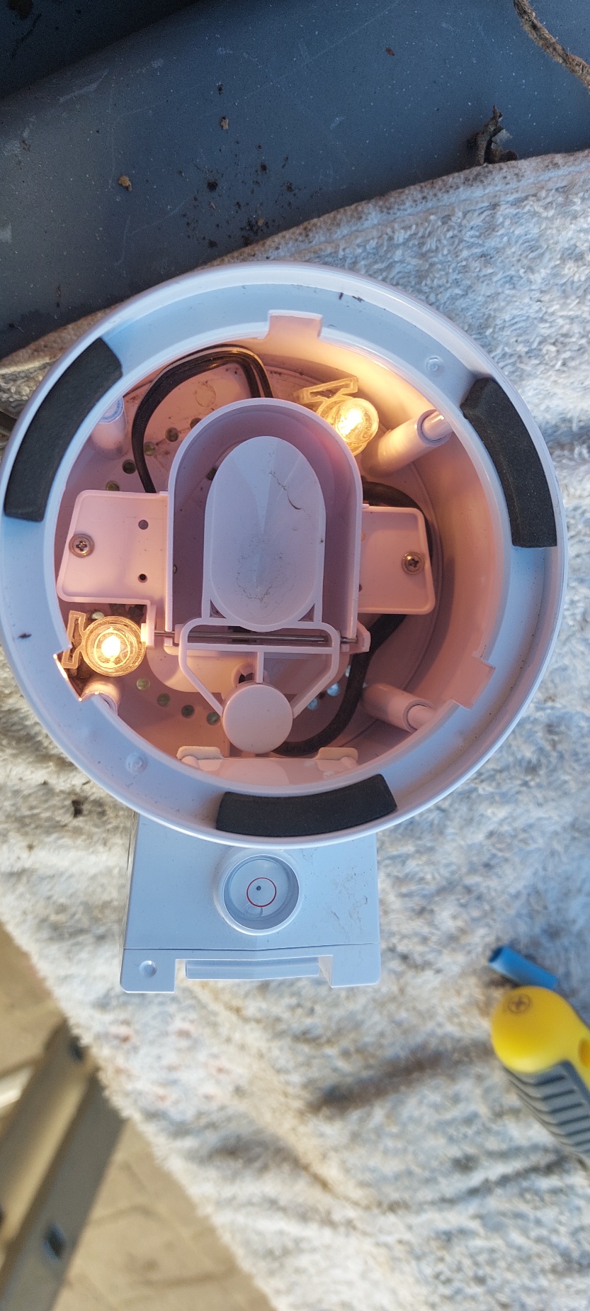

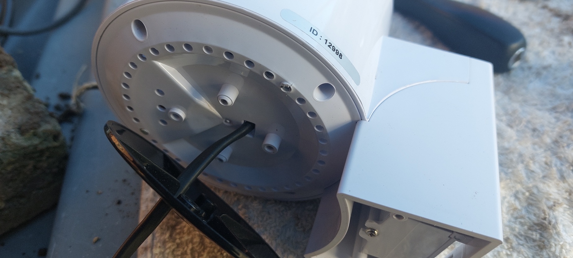

da ich Jahrzehnte lang eine Birnchenheizung bei meiner WS2500 eingesetzt habe und sehr zufrieden damit war, habe ich sie jetzt für den WH40 adaptiert.
Da ich dazu im Forum nichts gefunden habe wäre es für manche eine Alternative zu Heizfolien/Kabel. Es stellt am handwerklichen Geschick keine großen Anforderungen.
- 20221127_211724.jpg (375.05 KiB) 4758 mal betrachtet
- 20221127_211651.jpg (449.28 KiB) 4758 mal betrachtet
Re: Regenmesser Heizung
Die zwei Birnen würden wirklich die Wirkung entfalten, dass es nicht festfriert?
Ja, hat bei der alten WS2500 super funktioniert. Die Neue ist erst seit heute im Einsatz. Ab Dienstag soll bei uns etwas Schnee kommen. Da ist dann die erste Bewährungsprobe.

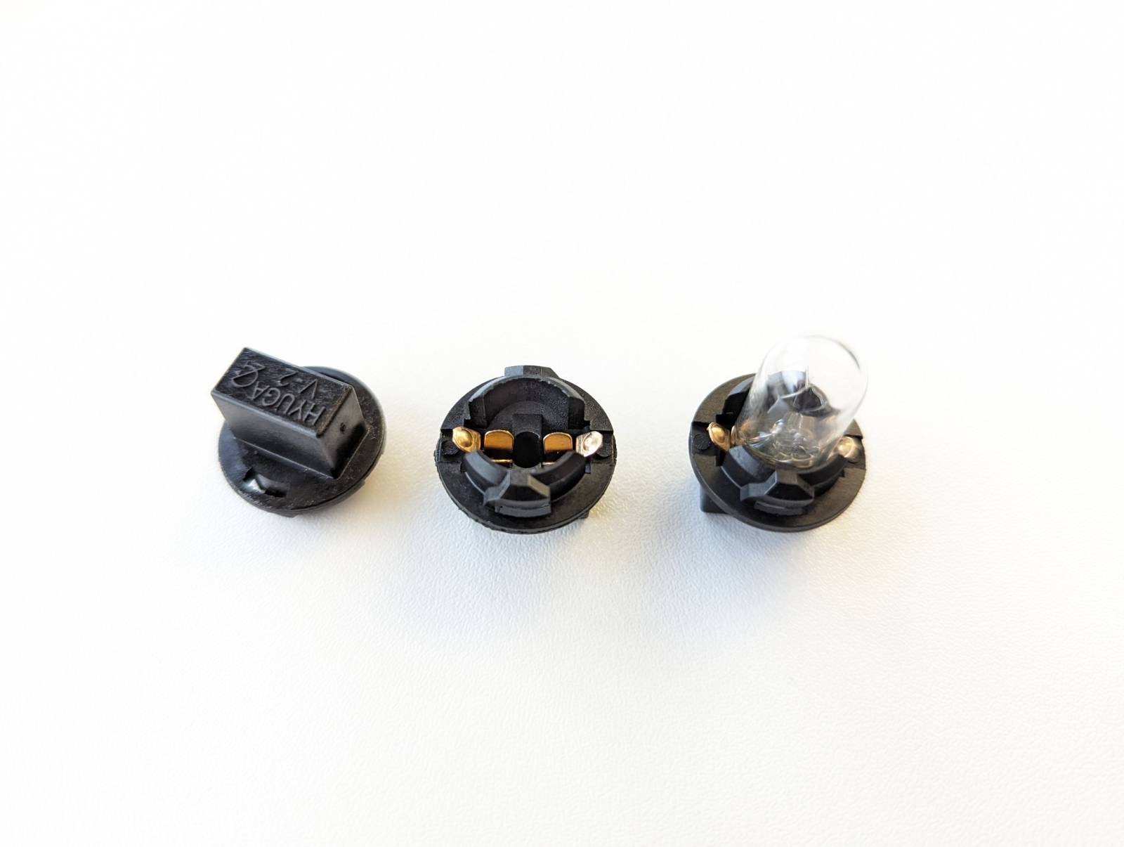

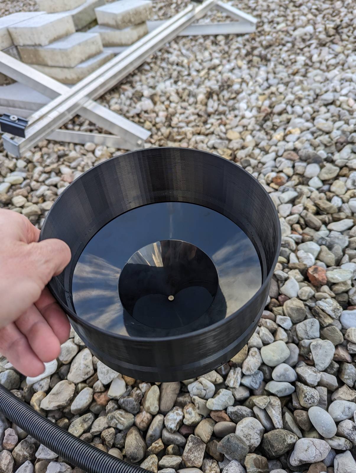

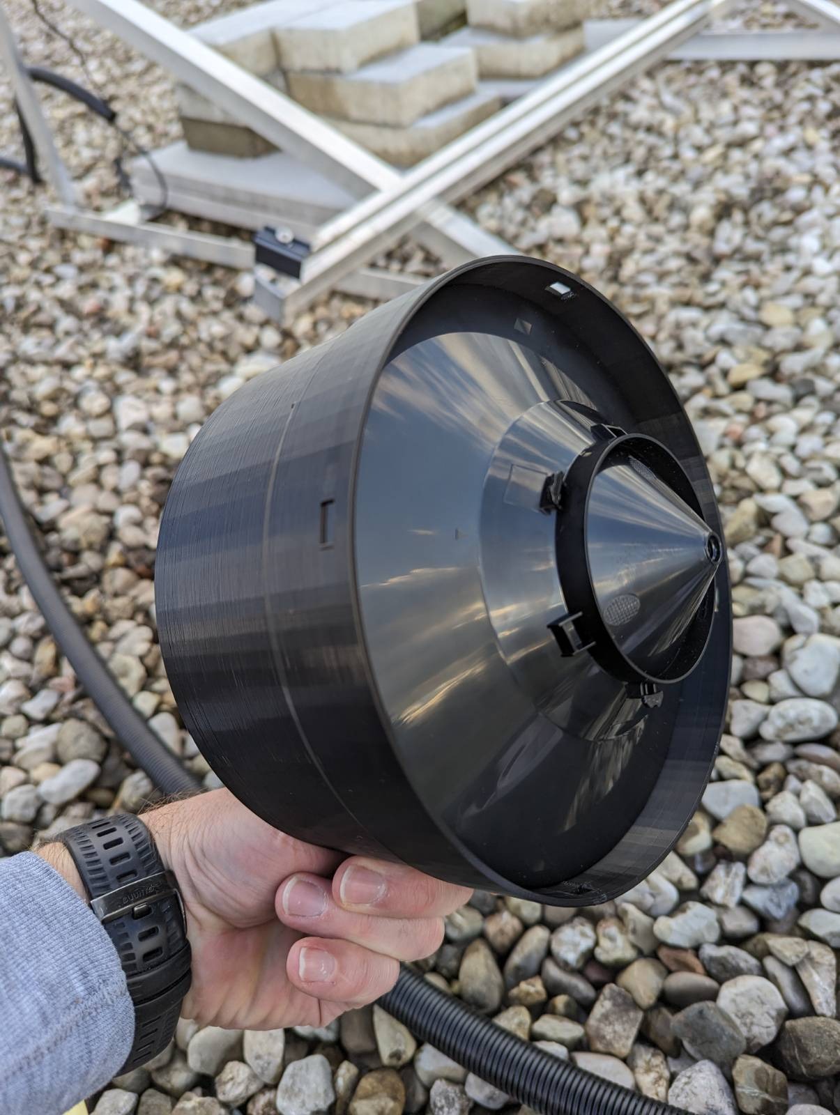

Ich habe mich auch mal daran gemacht, den Trichter zu beheizen. Da ich schon bei einer anderen Wetterstation ganz gute Erfahrungen mit Glühlämpchen als Heizelement gemacht habe, war das auch mein erster Ansatz. Ich habe mir für diesen Zweck eine Halteklammer für T10 Fassungen konstruiert und gedruckt.
Die Klammer passt in den WH40 und hält die Lämpchen in Position
Das hat so leidlich funktioniert, aber so wird der Trichter nicht vollständig beheizt, wiederholt hat sich bei Schneefall eine Höhle im Schnee gebildet und der Niederschlag wurde nicht so erfasst, wie er vom Himmel fiel, sondern teilweise erst viel später.

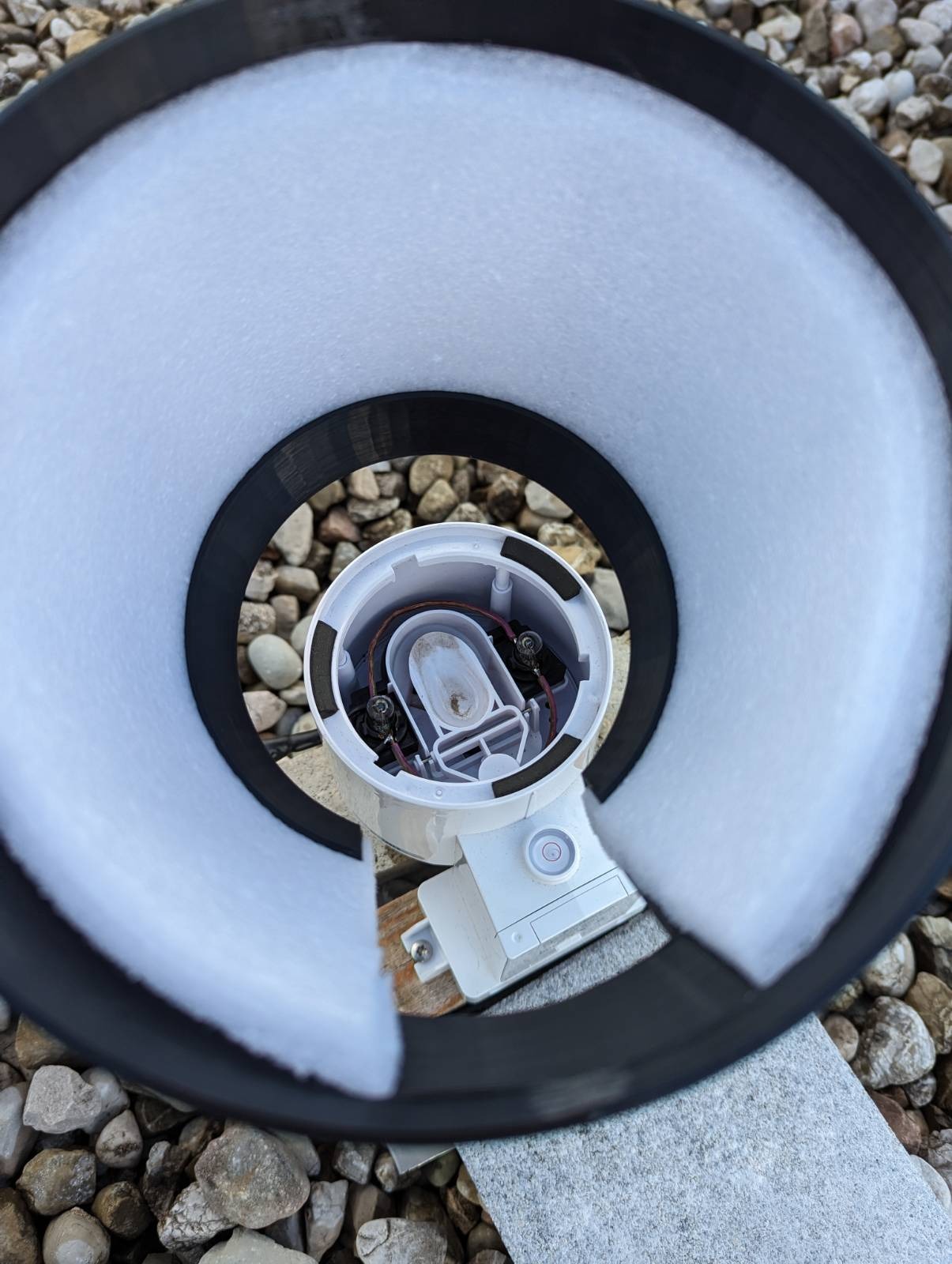

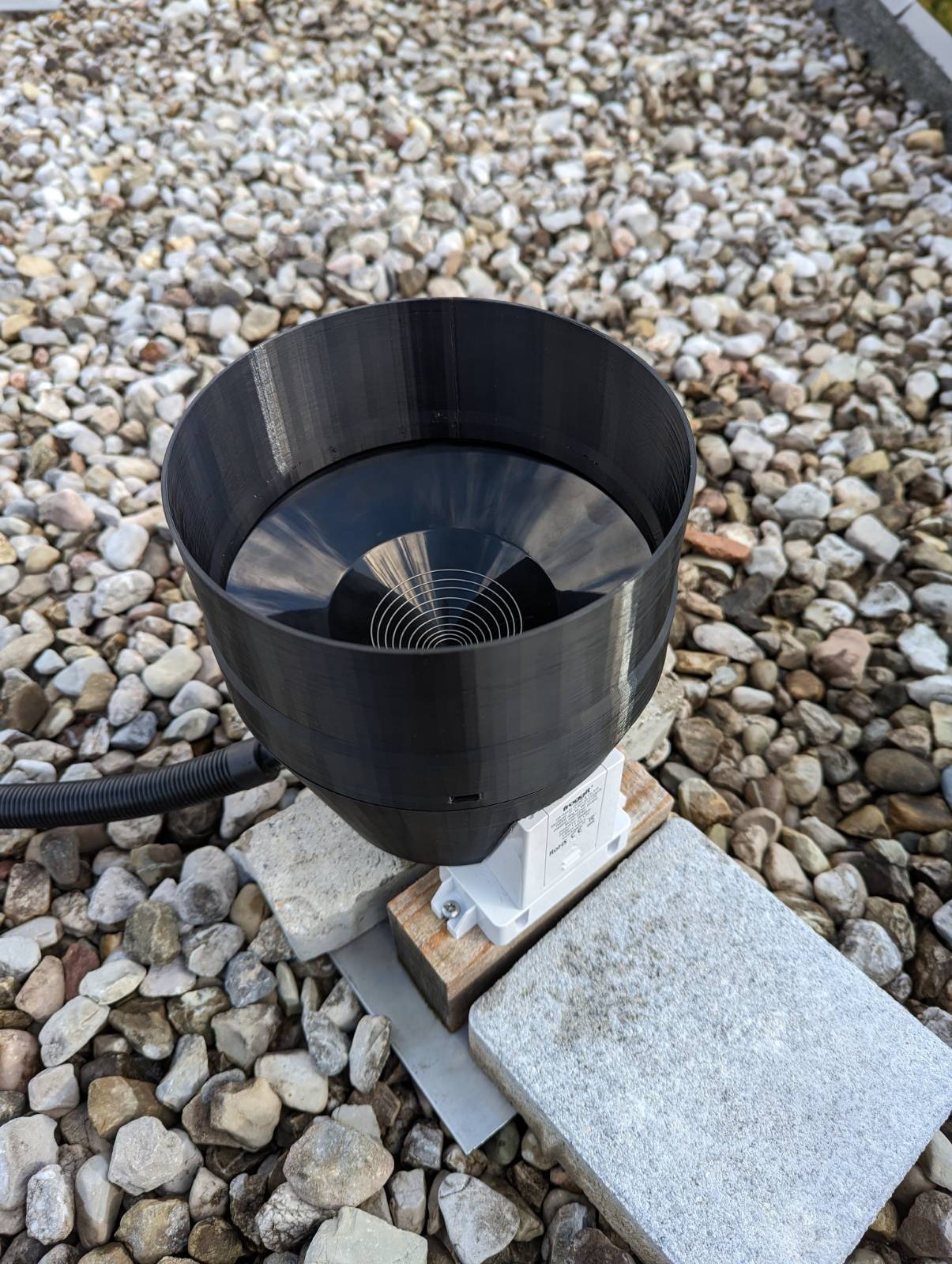

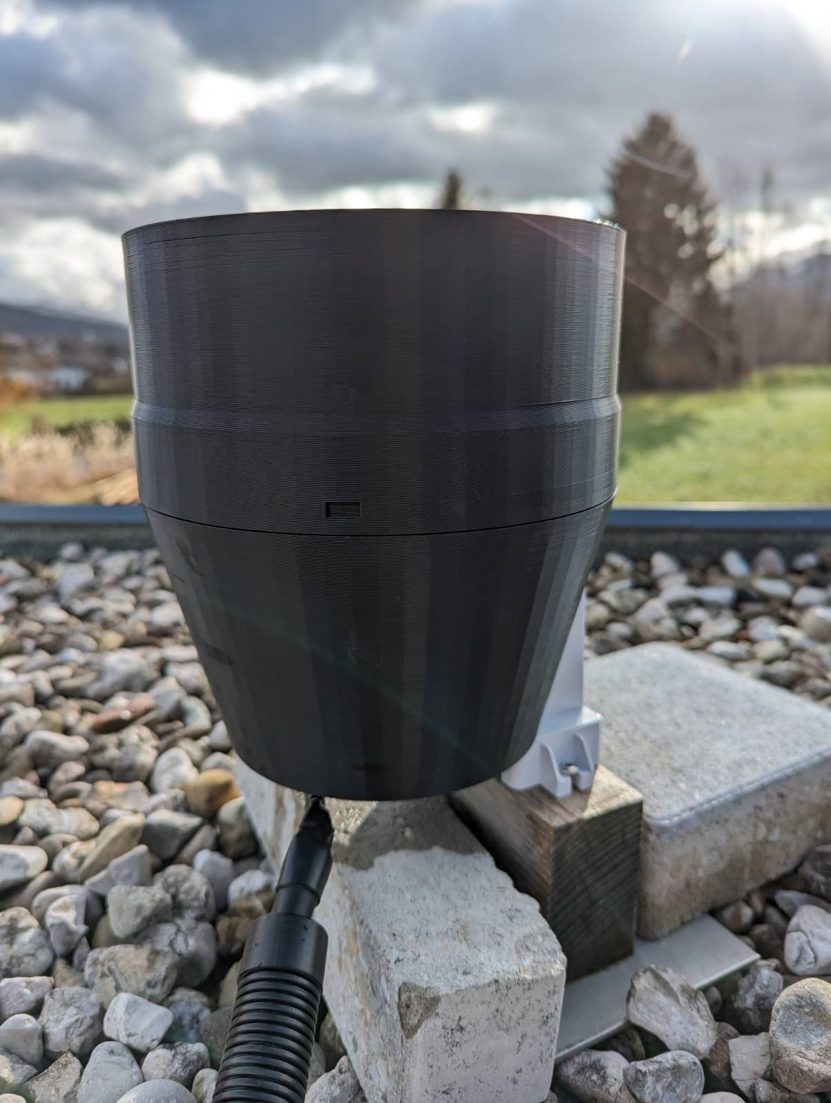

Also provisorische Maßnahme habe ich den Becher unter dem Trichter so isoliert, dass die seitlich abgeführte Wärme möglichst nach oben hin, zum über dem Becher hervorstehenden Teil des Trichters, geleitet wird. Das hat ganz gut funktioniert, also habe ich mir einen "Übertopf" konstruiert. Dieser ist zweiteilig und im unteren Bereich isoliert. Der obere Teil dient dazu, den unteren Teil zu halten und ist gleichzeitig die Randerhöhung. Meinen ersten Prototypen möchte ich euch nicht vorenthalten.
Ich bin schon gespannt, wie sich diese Lösung schlägt. Wie auch immer, in Details muss die Konstruktion noch verbessert werden. Ein oder zwei zusätzliche Lampensockel im äußeren Bereich habe ich schon angedacht. Das verwendete PLA ist auch nicht UV-Stabil, da wird sich aber schon was finden. Außerdem wird der gesamte Topf nur vom Trichter und dessen Bajonettverschluss in Position gehalten. Mechanisch also nicht wirklich stabil, wenn man das Gewicht und die Angriffsfläche für den Wind in Betracht zieht. Die Haltenasen des Trichters sind dafür eigentlich viel zu schwach.
