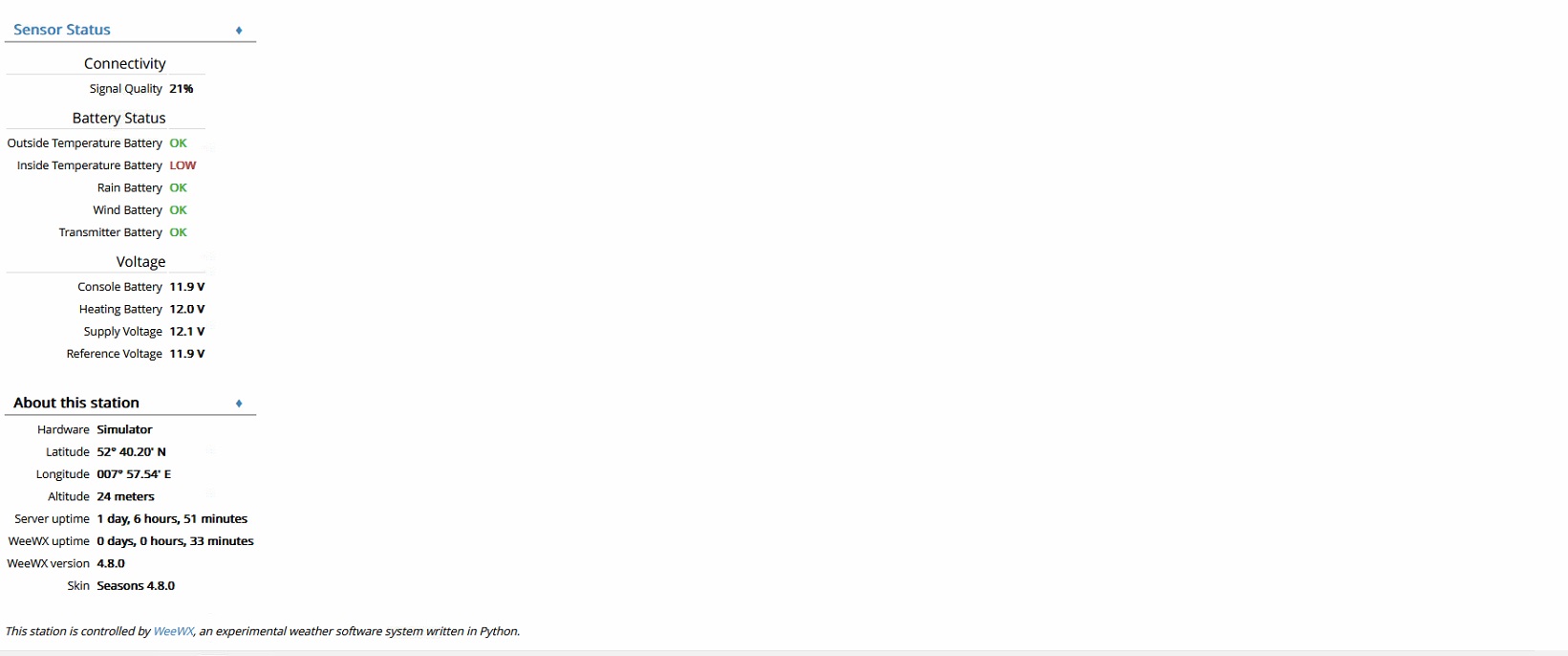

ja ich bin etwas weiter. Daten werden von WU abgeholt über wee_import.
Der Interceptor Treiber ist installiert. Leider bekomme ich noch merkwürdige Werte und unten steht als Hardware noch immer Simulator. Vielleicht hat ja noch jemand einen Tipp. Bilder im Anhang. Vielen Dank

- Beiträge: 4654
Re: Bresser 7 in 1 ClearView 7002586
wenn ich Gary richtig verstanden hatte, war eine mögliche Lösung,
die Daten von WU über wee_import abzuholen
oder, mein Vorschlag,
via Interceptor Treiber die Daten, die die Station an WU sendet, abzufangen.
Beides zusammen wird nicht funktionieren.
Also ich hole die Daten per wee_Import von WU ab. Ich habe es so verstanden das der inzerceptor Treiber installiert sein muss. Dort trage ich die Station Nummer und api ein.
